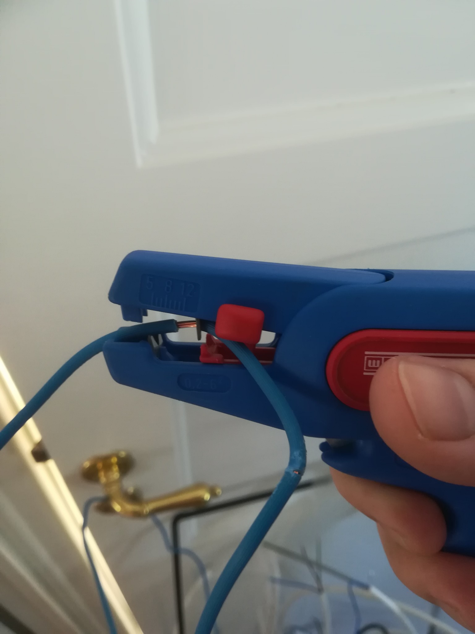

Är ute efter en bra kabelskalare för 1.5 och 2.5 kvadrats kabel. Vad ska jag köpa? Det är viktigt att det går att skala långa längder.
Har en jokari uni-plus 30400 som är underbar. Men där går inte att skala långa längder på 1.5 kabel. Hade där bara varit spår hela vägen igenom om man tagit bort plaststoppet så hade den fungerat bra...
Drar en hel del ny el och skalar då av mycket mantel av 1.5 kvadrat kabel för att använda den vid dragning av ny kabel. När jag kollat lite snabbt på kabelskalare så är de begränsade att kanske bara skala av 12mm. Har för övrigt Weico och Jokari så tar gärna deras grejer.
Kommer inte skalningens kant finnas kvar i installationen finns det ingen anledning att vara rädd för anvisningar och då är ju en bra vass sidavbitare överlägset tycker jag. Men då är jag uppväxt med avbitare då skaltänger aldrig finns i fickan när de behövs.
Nja, när jag drar ny fk och använder den gamla som dragtråd vill jag ha en skalare. Anledningen är att befintig kabel ofta inte sticker ut så mycket från rot-dosan. Vill då vara säker på en perfekt skalning. Med avbitare, andra fk kablar i närheten och en begränsad längd vill jag vara helt säker på en perfekt skalning

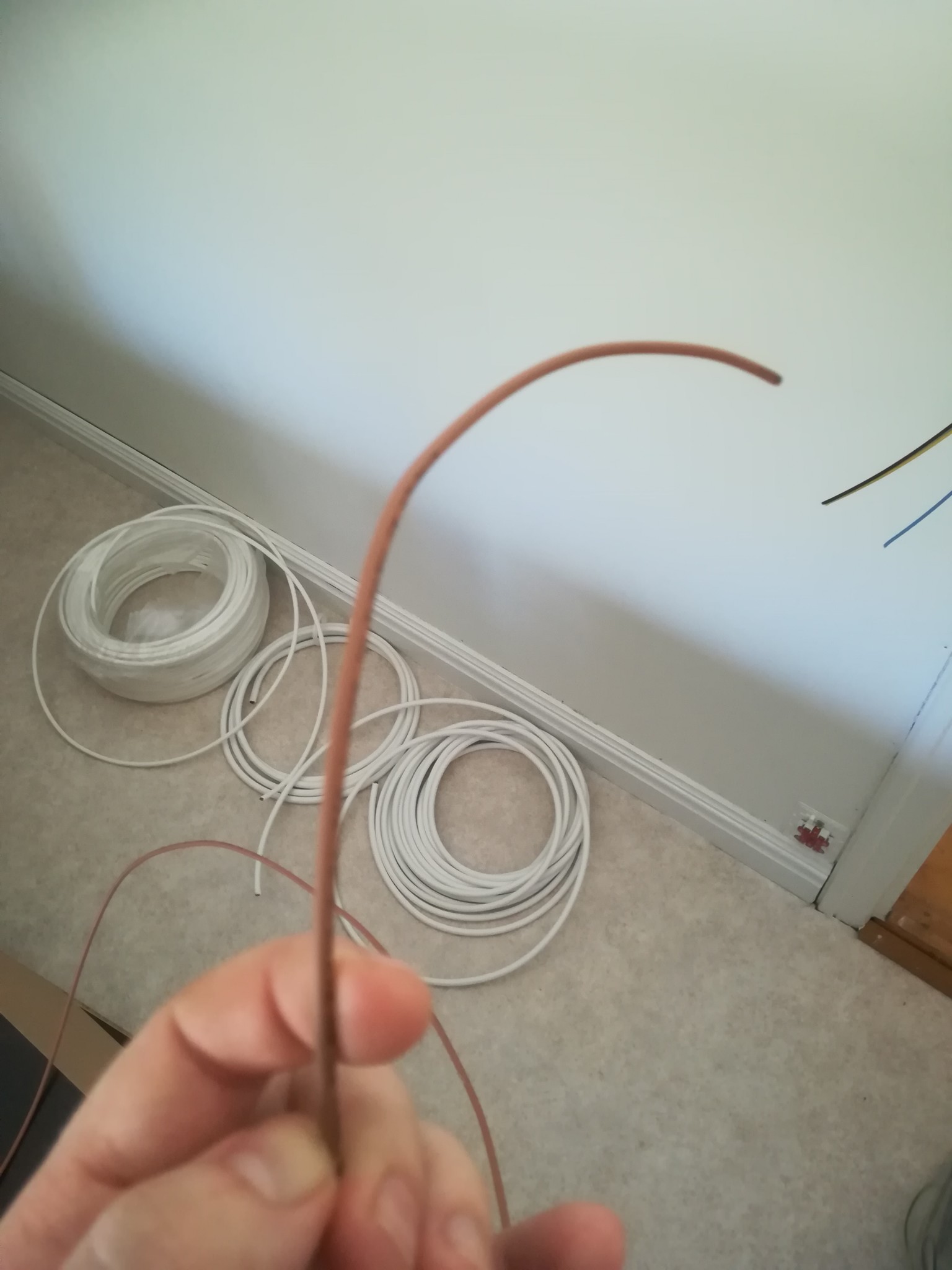

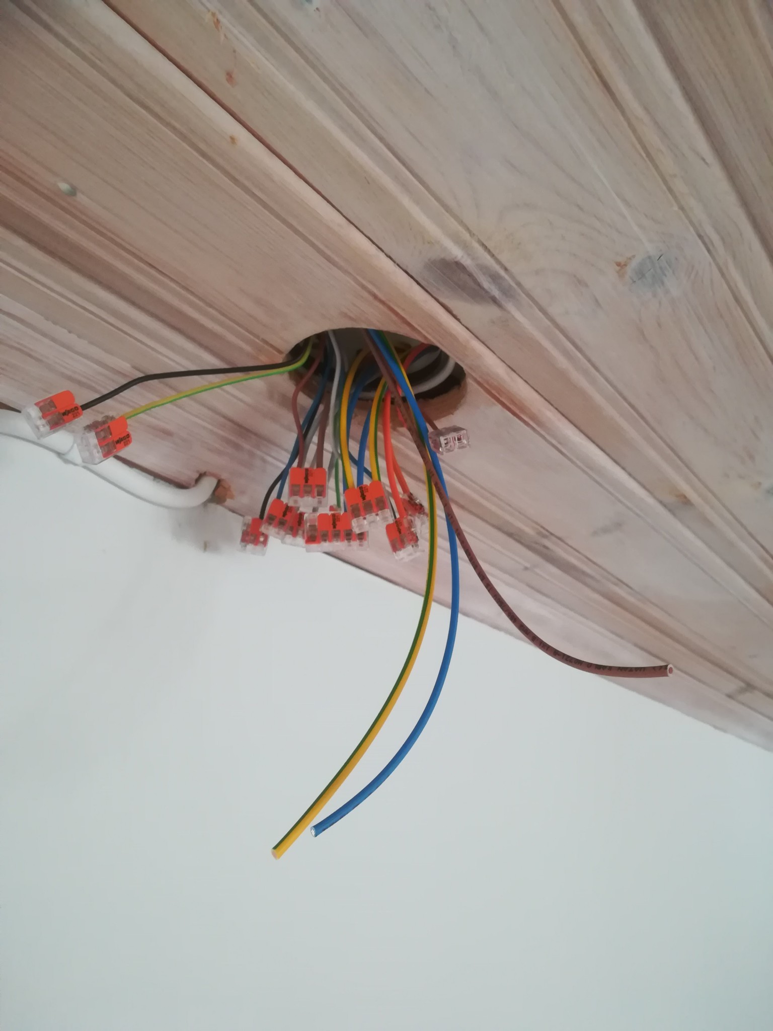

Tack för inläggen. Har nog varit otydlig så det inte riktigt har förståtts vad jag är ute efter. Jag gör det med lite bilder.
1. I den första bilden så vill jag komma åt den korta vita tråden och byta den. Behöver då skala av den så att jag kan tvinna runt den nya fk tråden. Vill skala av den långt inne i rot-dosan så jag har mycket att tvinna med.
2. I fall två så är det när jag har den här nya fk kabeln och vill skala av den en halvmeter in.

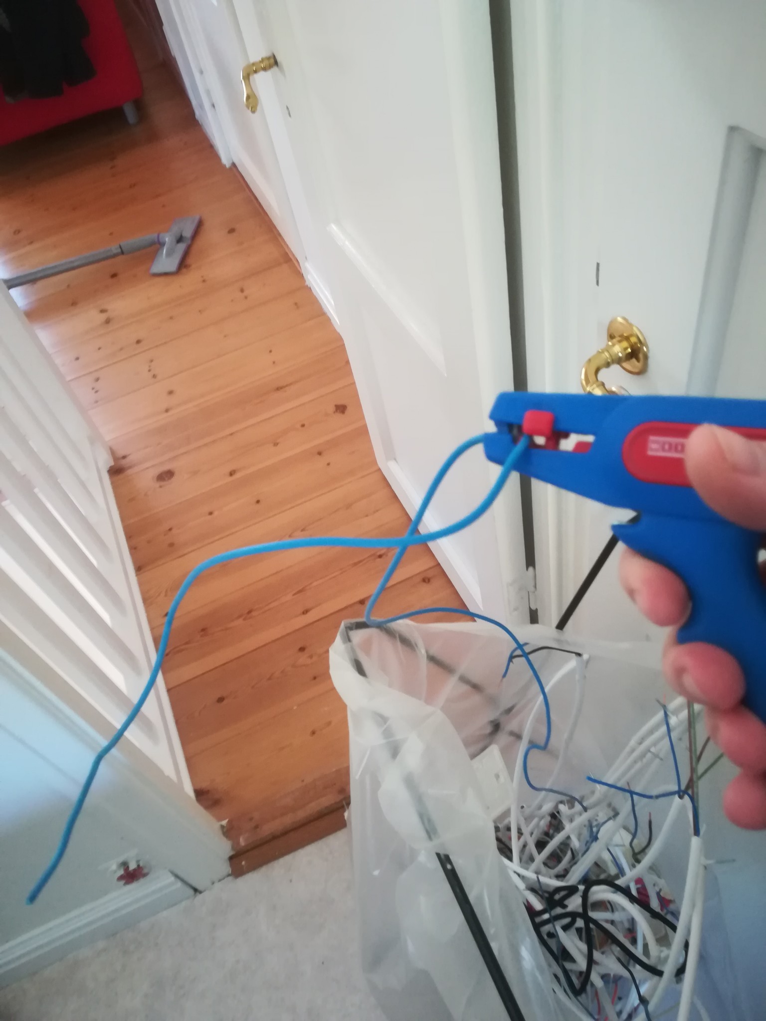

Det var egentligen inte svårare än såhär. Men ibland tänker man inte efter så mycket när det finns det här underbara forumet med all expertis. Så istället för att klura så mycket själv så ställer man sina frågor här istället. Har en sådan här skaltång hemma och det var ju så enkelt som att vika kabeln åt sidan. Borde fungera inne i en rot-dosa med.Andreas_kalmar skrev:

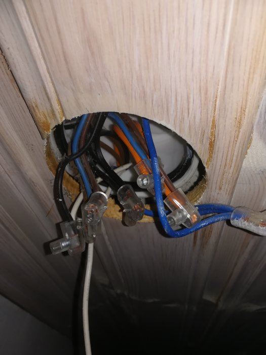

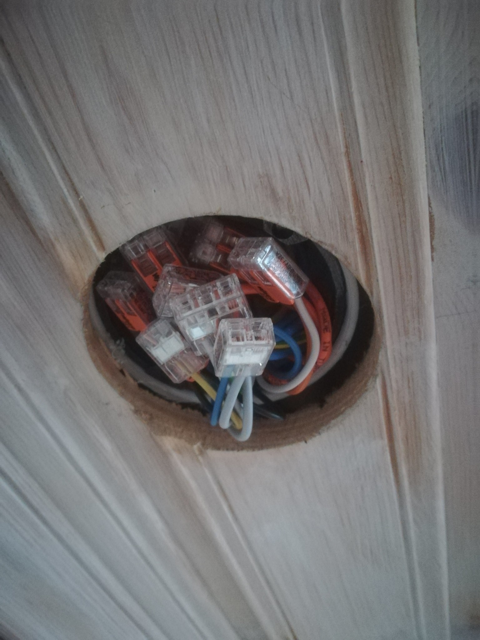

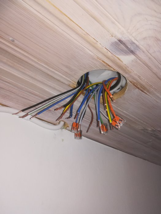

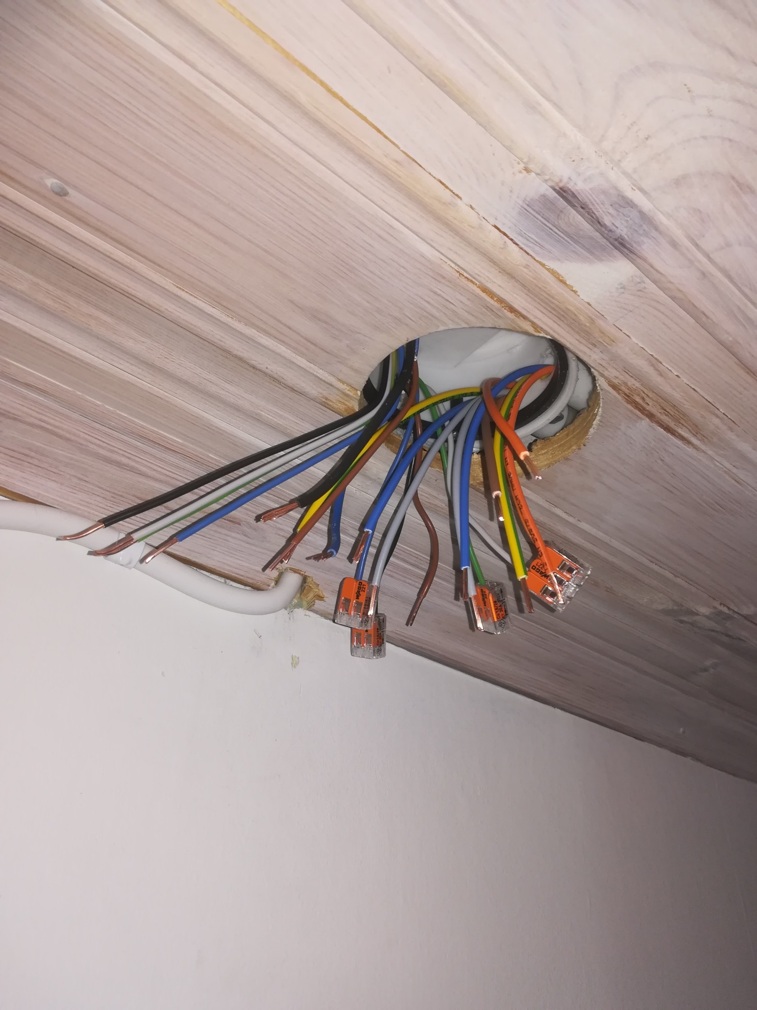

Du kan vara lugn, såhär ser det ut när jag håller på och slutligen när allt är klart. Håller just på att ordna upp all konstig el i huset
