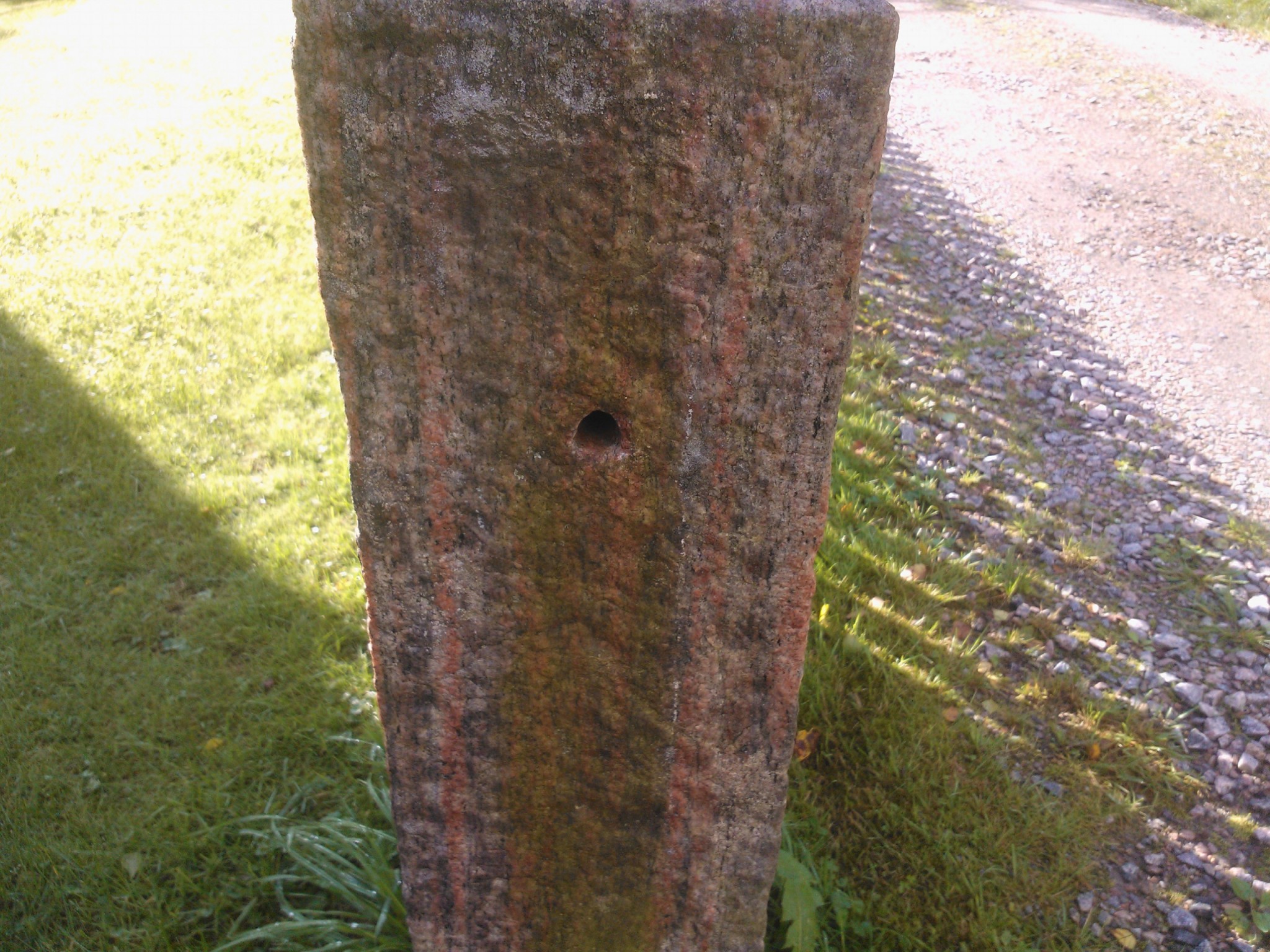

Jag har 4 hål på 18-20mm i naturstenen likt bilden som jag behöver ha infästning i. Finns det några sådana stora plugg att köpa någonstans? Det ska sitta grindar mellan de två naturstenarna så infästningen behöver tåla en del vikt. Rakt på stenen ska jag fästa 45mm djupa reglar som blir som distanser innan grinden skall på.
Min senaste ide är att sätta rostfri gängstång, lämpligtvis M12 eller M16, in i hålen och sedan fästa med något lämpligt kit som fäster som berget i stenen. Men var ska jag då använda att spruta in? Tanken är då att borra ett hål rakt igenom 45mm regeln som ska sitta utanför. Sedan försänka från utsidan och sedan dra fast den. I och med att grinden ska sitta utanför så kommer det inte synas att jag försänkt och satt en mutter på utsidan eftersom grinden kommer täcka det.

Är inte hålen genomgående?

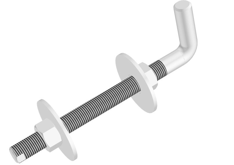

Expanderbult borde kunna vara ett alternativ.
http://www.biltema.se/sv/Bygg/Faste...rmforzinkat-galvaniserat/Expanderbult-199230/
Finns säkert fler dimensioner att beställa på riktiga byggvaruhandlar.
