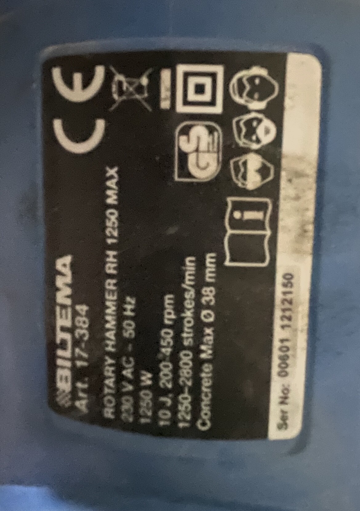

10 joule, 1500kr
http://www.biltema.se/sv/Verkyg/Elverktyg/Borrhammare/Borrhammare-RH-1250-MAX-2000030975/

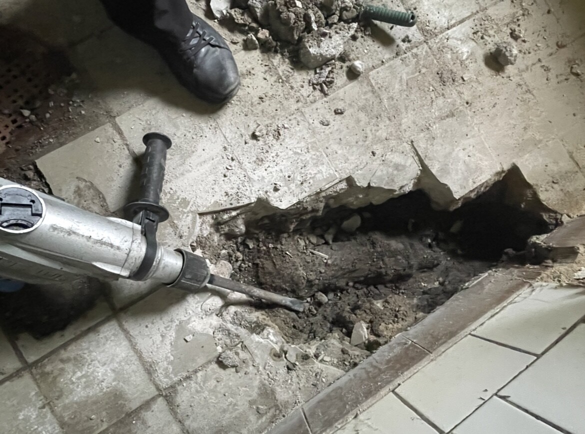

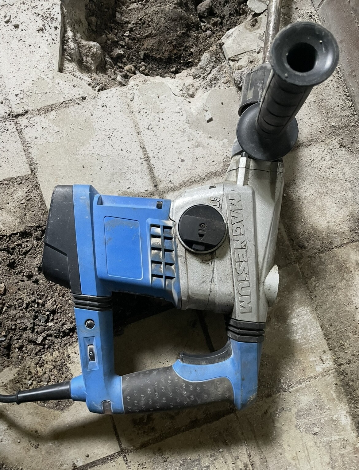

Cirka 3 m2 23cm tjockt, en fjärdedel varje kväll en timme åt gången. 1.6 ton, hehe.
Och nu är den min att bila vidare med, tycker inte det motiverar samma pengar att hyra en värsting för ett så litet jobb.

En större Hilti (500) slår 7J.
Känns som Biltemasiffrorna är uppskruvade.

Jag uppskattar att den ligger mellan den sds+ 2.8J från jula jag hade tidigare, och den Hilti i 30-40J i videon
Jag köpte faktiskt en Scheppach från Jula. 2500 kr. Nästan lite för kraftig för att ta bort spackel och klinker på 10m2. Fördel är at tjag är så långsam,.så att hyra känns jobbigt. Slapp man nu. Sen så har jag en del andra bilningsprojekt...

För att bara byta en brunn duger väl huggdon och slägga? Känns lite mer kontrollerat.
Hyrde en hygglig Hilti på Cramo igår. Kostade 200 spänn (inklusive moms) för ett dygn.
Tyvärr gick mejseln rakt av efter en halvtimme så jag fick bila klart med piken. När jag lämnade tillbaka maskinen sa killen bakom disken "Varför ringde du inte? Då hade vi kört ut en ny till dig!".
Så, det är alltså ytterligare ett argument till att hyra maskiner man sällan använder.
