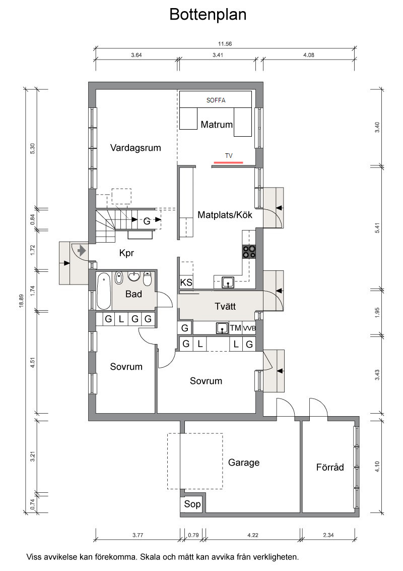

Vi ska göra om köket i vårt sjuttiotalshus och funderar på om vi ska öppna upp mot vardagsrummet delvis. Funderar även på hur vi ska göra mot "matrummet" som vi har soffa och tv i. Stör mig lite på att det är en öppning precis bredvid tv:n och våra stora högtalare. Kanske sätta igen öppningen och få en hel vägg och ta upp en öppning på annat ställe. Antar dock att väggen som går mitt i huset är bärande.
Någon som har några tankar och tips om hur man skulle kunna göra?

Vad använder ni vardagsrummet till idag?
De flesta har ju soffgruppen där men ni har den i matbordsvinkeln.
Vad är det ni vill uppnå med en öppnare planlösning?
Verkar mycket sannolikt ja!
Men jag förstår inte riktigt: Där det är en streckad linje på ritningen, är det en vägg där nu,
som ni vill ta ner?
Men dörröppningar går ju alltid att öppna i en bärande vägg, bara man gör det på rätt ställe.
Försök att visa lite tydligare med före-efterbilder hur det ser ut nu och hur ni skulle vilja ha det.
Och som sagt, vad använder ni vardagsrummet till? Pingisspel eller?
