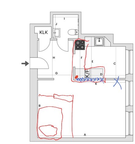

Bostadsrätt flytta kök. Går det?
D david576 skrev:
Riv blåkryssade väggen. Bygg om köket i nuvarande dörr.

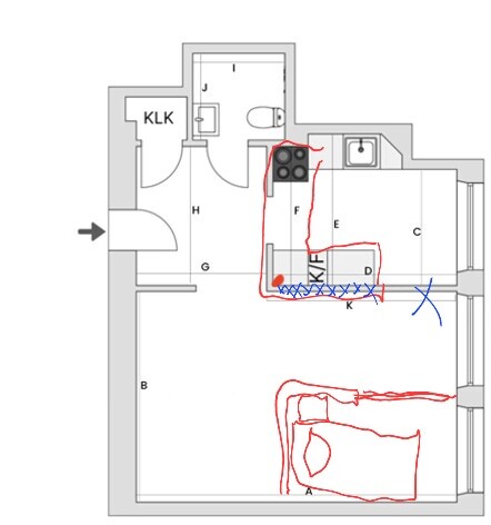

Sätt ett litet "rum" i nedre hörnet med skjutdörr. (Ett rum behöver fönster för att räknas)
Offra en bit fönsterparti och bygg ett litet sovrum där, med skjutdörr.
Detta är ju dock bara servetskisser, svårt att bilda sig en uppfattning om skalan och om de blir vettuga utrymmen.
Alternativ två är en möjlig lösning om vi inte kan flytta köket👍Unikt namn skrev:
Hur länge tror ni att ni kommer att bo i den lägenheten?
För flytt av köket enligt ursprungsidén kommer inte självklart att göra lägenheten attraktivare vid försäljning, i synnerhet inte om specialvarianter med sänkt tak/eller höjt golv måste till. Dvs, stor risk att ni aldrig får tillbaka pengarna ni lagt på flytt av köket.
Många med små lägenheter ser ett fungerande avskilt kök (med eller utan dörr) med matplats som väldigt viktigt när man vill kunna sitta och jobba hemma t.ex. och andra personer vill kunna göra andra saker i lägenhetn
Om ni tror att ni ska flytta inom något/några år, så spar pengar istället, för att kunna lägga dessa pengar på en annan lägenhet, som redan från början har en planlösning som passar för er livssituation.
Fundera istället på om/hur ni kan använda något av @Unikt namn s förslag för att få till ett skyddat sovrum, till ett lågt pris, och som innebär mycket små ingrepp i lägenheten.
