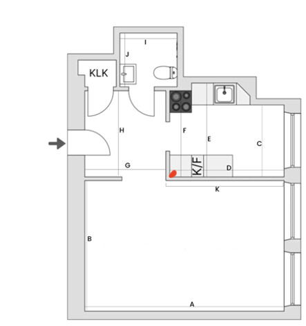

Bostadsrätt flytta kök. Går det?

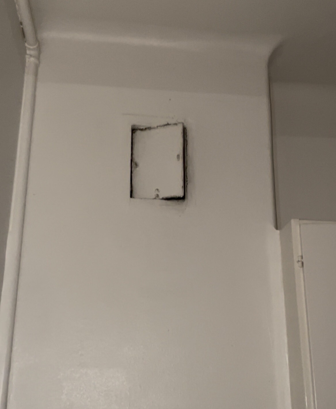

Men OM man vill dra rören ovan nuvarande golv. Det ser ut som ett 110mm rör, som tydligen har sitt centrum 100mm över golvet. Dvs dess underkan ligger ca 50mm över golvet? En förminsking från 50mm köksavlopp till 110mm ansluter i nederkant av 110 röret. Så dess översida hamnar 90 - 100 mm över golvet. Sedan skall den ha fall, ser uit som ca 2m sträcka, så ytterligare 20mm. Summa nu 120mm. Sedan skall det bli golv ovanpå, räkna med 40 mm (22mm golvspån + 10 - 15 mm laminat/parkett + 2mm foam). Så med noll eller mindre felmarginal borde det bli en höjning av golvet ca 160mm., I praktiken troligen lite mer. Ex. så är en koppling på 50mm röret kanske 70mm med sin muff osv.
Ventilationen är det som många helt missar i ett sådant här projekt. Man tror att det räcker med en kolfilterfläkt i det nya köket. Men det måste finnas en riktig imkanal i köket. Den mest uppenbara lösningen borde vara en kanal i taket på nuvarande kök förbi dörren från nuvarande spisplats (antar att det är där ventilen finns idag). Om vi tänker oss en 160mm kanal plus brandisolering 30 + 30mm plus lite gipsskiva att bygga in med. Så borde man kunna ha en låda i taket som sticker ned ca 250mm.

Ja precis, Det var en sån kanal med brandkanal jag tänkte mig i sovrummet. Jag kan gömma den genom att göra något som er ut som skåp. Det ska trots allt vara ett sovrum bara. Ventilationen sitter ovan spisen. Se bild
Det är gasspis i lägenheten. Så i så fall är det el för ugn, kyl och diskmaskin. Men spåra i väggar har jag gjort förut så har inga problem med det. Vet att det dammar rejält, men det kan jag leva med.

Helst ser vi över möjligheten först att flytta köket.
Huvudledning till gasen är faktiskt på andra sidan, alltså mot vägen till vardagsrummet. Sen sitter det en avstängningsventil och sen har någon dragit röret till där spisen är idag. Min optimism säger att det borde vara enkelt dra några decimeter till nya kökets placering. Alternativ två är att plugga igen gasen.H hempularen skrev:
Röd markering visar placering av huvudledning för gas. Sen grenar den iväg till vår spis.
Om ritningen är hyfsat skalenlig så är nog den väggen inte bärande. Men det finns säkert ritningar på fastigheten som tydliggör det.D david576 skrev:
