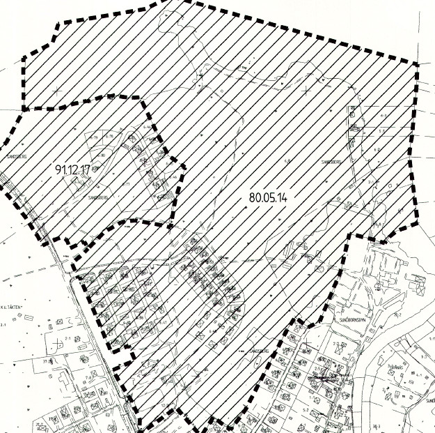

Bostad finns inte på detaljplan, visas endast som uthus

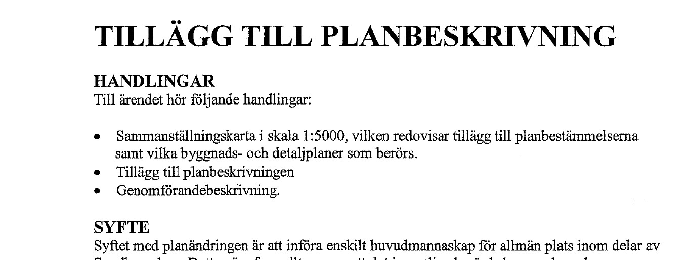

Det finns en nyare men den gäller enskilt huvudmannskap för vägar bland annat och den går inte in på detaljer vad som gäller vid byggnation vid min fastighet. Den har en karta som jag klippt in ovan som visar vilket område som berörs av detaljplanen där fastigheten visas men som sagt innehåller inte samma detaljer om byggnation som i den äldre planen.N Noell skrev:
Betyder detta att den senare planen inte reglerar din fastighets mark, utan mark i närheten av den?V varsommar skrev:Det finns en nyare men den gäller enskilt huvudmannskap för vägar bland annat och den går inte in på detaljer vad som gäller vid byggnation vid min fastighet. Den har en karta som jag klippt in ovan som visar vilket område som berörs av detaljplanen där fastigheten visas men som sagt innehåller inte samma detaljer om byggnation som i den äldre planen.
I så fall kan vi ignorera den detaljplanen i tråden.
Den senare detaljplanen rör enskilt huvudmannskap men har en karta som visar vilket område som berörs, men speciferar inte med symoler "B" och byggnadshöjd, prickmark, korsmark mm som den tidigare detaljplanen gör. Så här visas vilket område som berörs.Claes Sörmland skrev:
Den inleds med nedan men nämner inget specifikt om min fastighet:
Okej! Som Claes är inne på då så har det nyare tillägget ingen betydelse för planbestämmelserna på din fastighet. Det är den ”äldre” som gäller och hur grundkartan ritats på senare kartor har ingen betydelse för byggrätter.
