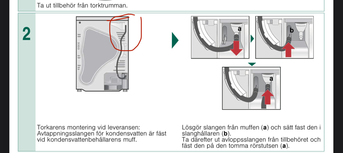

Jag har en Bosch WTX8HEL9SN/03 torktumlare som jag köpte som fyndvara på NetOnNet. Den levererades utan avtappningsslang, men det fanns en avloppsslang som en VVS-montör kopplade in till avloppet.
Jag har flyttat gummipluggen i kondensvattenbehållaren enligt manualen, men trots detta samlas det ändå vatten i kondensbehållaren efter körning. När jag lossade avloppsslangen kom det också lite vatten därifrån, så vatten går alltså ut båda vägarna.

- Behöver jag den saknade avtappningsslangen – fyller den någon praktisk funktion när avloppsslangen är inkopplad?
- Finns det någon anledning till att kondensvattenbehållaren fylls trots att pluggen är flyttad och avloppsslangen används?
Vad menar du med avtappningsslang?
Är det inte samma som avloppsslangen?

I installationsdokumentet så är det den här slangen som saknasDede77 skrev:

Ja precis vad jag tänker oxå.Dede77 skrev:
Jag var bara fundersam på om slangen har någon funktion när man har avloppsslangen inkopplad som gör så att vattnet inte samlas i kondensvattenhållaren. Det känns lite märkligt om det skulle vara så kan jag tycka.
