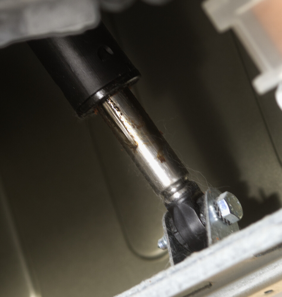

Men oljudet är bara då trumman skrapar mot behållaren vid centrifugring med ojämn last. Lagren låter inte alls i normal drift och känns bra då man snurrar på trumman för hand.
Foto på stötdämparens nedre del. Man ser att den börjat läcka. Nya kostar drygt 1000:- styck från Bosch och det går åt två stycken.
Nertill ser den här ju lätt åtkomlig ut. Vet nån hur pass svåråtkomliga övre fästena är? Om de är lätta att nå skulle även jag klara att byta och kanske i så fall hitta billigare stötdämpare att sätta dit.

Hittade stötdämpare på Amazon för 179:- plus frakt för paret. Bra pris, men hur få dit dom?
Har kollat flera videor. De ska visa "enkelt" byte av stötdämparna. Men övre fästena för stötdämparna verkar man bara komma åt genom att man demontera både front och lock på maskinen. Även då verkar det vara besvärligt. Inget för mig.
Servicetekniker ska kosta 800:- i arbete efter ROT/RUT-avdrag. Men sen tillkommer minst 2000:- för reservdelar. Troligen hittar han behov av fler delar. Alltså minst 3000:- och sen har jag en 13 år gammal maskin med de ålderskrämpor som dyker upp.
Det lutar åt att byta maskinen så småningom, men om nån har bytt stötdämparna på ett genuint enkelt sätt vore det intressant!

dom är inte täta det är en inoljad filttätning som kladdar sådaäM måns hagberg skrev:Tack för svar och 2013 stämmer!
luft och inte minst friktionM måns hagberg skrev:
kollas enklast genom att ha den i handen och för den ut och in, då skall det gå! rätt trögt
om man har erfarenheten kan man gunga på baljan uppifrån och skaffa sig en uppfattning om skicket
