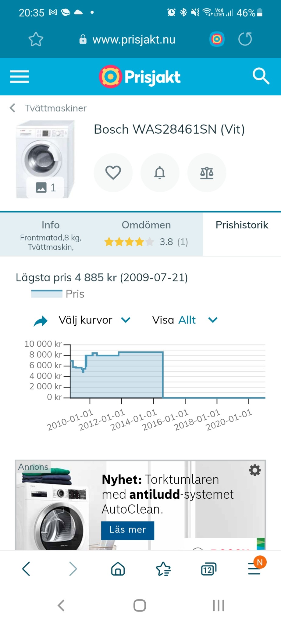

den här maskinen renoverar man alla dagar i veckan. svårslagen kvalitet.
billiga delar som är lätta att få tag på.
ny motsvarande är väl 12-14.000.-
Nalleman64 och 2 till
Var ju inte så dyr enligt prisjakt.. ca 6000:- för 12 år sedan. Svårt att tro att ny skulle kosta det dubbla idag?
Men bara o riva och se om det är något som fastnat där inne. Kan ju låta riktigt illa!
  • Skärmdump från Prisjakt som visar en Bosch tvättmaskin och dess prisutveckling över tid.
