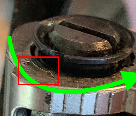

Det är någon typ av sprint som jag tror trycks in när man vrider i pilens riktigt. Men nu blev jag faktiskt osäker.. Det är ju en inristad pil på den också.Stefan Bengtsson skrev:
Men som det ser ut nu är väl hylsan vriden maximalt moturs och bladfästet öppnat? För att fästa bladet behöver den vridas tillbaks medurs ca 90 grader, vilket borde göras automatisk när man släpper hylsan då den ska vara fjäderbelastad?
Nu har jag förstått hur min fungerar, blå Bosch, var handhavandefel.
När man tar ur ett blad så vrider man den och den stannar då i öppet läge, se bild.
Och den ska sedan låsa med automatik när ett nytt blad trycks i, den har en fjäderbelastad funktion i botten för det.
Jag får trycka med större kraft nedåt med bladet så snurrar den till låsläge.
Antingen är jag för klen eller så är den för okänslig.
Tack ts för din tråd, det löste mitt problem.
