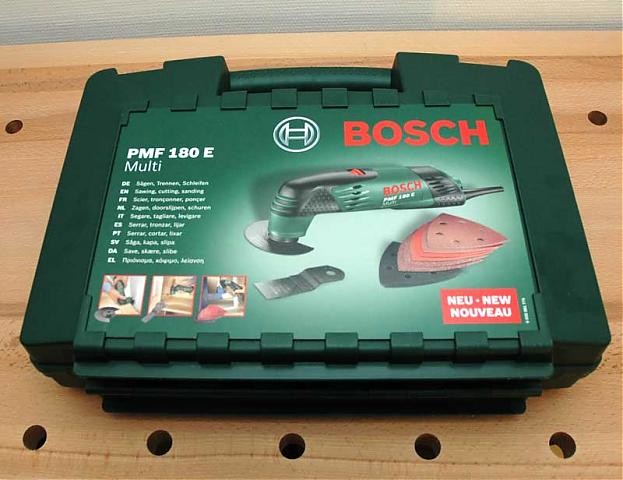

På allmän begäran gör jag en recension av min nyinköpta PMF 180E. Recensionen blev betydligt längre än vad jag hade föreställt mig när jag började skriva. Maskinen inhandlades på Bauhaus för 895 kr och levererades i en bra låda av lagom storlek som hade ledigt utrymme för att förvara framtida tillbehör. Tyvärr fanns det för tillfället inga tillbehör i affären (förutom slippapper), vilket var synd.

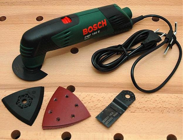

Med maskinen medföljde:
* Bimetall segmentsågklinga (0,7 mm tjock)
* Sågblad i kolstål för trä (0,6 mm tjock)
* Slipplatta för slippapper Serie Delta 93 mm (Standardpapper för Deltaslipar)
* 5 st slippapper av olika korn
* Insexnyckel fastsatt på sladd för klingbyte

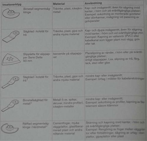

I dagsläget finns det ytterliggare 3 st klingor som tillbehör, se bild nedan, men jag antar att utbudet av tillbehör kommer utökas efterhand, se bara på vad som finns till Fein.

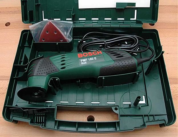

Första intrycket när jag öppnade lådan var över förväntan, den var något större än vad jag föreställt mig, men såg gedigen ut. Själva maskinkroppen är ca 260 mm lång och är lagom tjock så att man får ett bra enhandsgrepp runt det gummerade greppet av Boschs moderna design. Det är möjligt att personer med små händer tycker att den är för tjock, men jag som har medel eller strax över medelstorlek på händerna får bra grepp. Kabeln är tillräcklig lång i mitt tycke (ca 2,7 m) men tyvärr av den plastiga sorten som används för gröna Bosch.
Strömbrytaren sitter bra placerad uppepå maskinen, och kan enkelt sättas på med tummen när man håller den med en hand, men därefter föredrar jag att flytta handen något närmare bladet för att få bättre kontroll, men det går enkelt att göra fortfarande med endast en hand på maskinen. Oscilationen går att variera mellan 16000 - 21000 rpm med en ratt längst bak och vinkelrörelsen är 1,4 grader. Ljudet är således av det högfrekventa ettriga slaget och rätt så påtagligt och genomträngande speciellt på högre varv. Man vill instinktivt ta på sig hörselskydd. Ljudet kan liknas vid en B&D Slipmus, men något dovare.

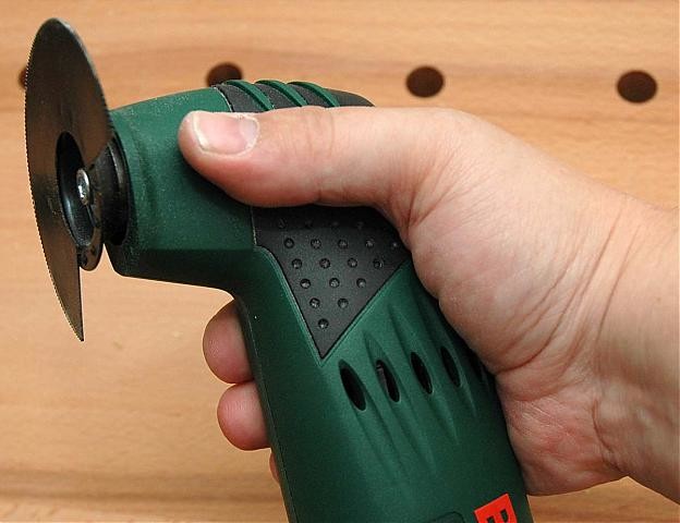

Jag noterade dock en sak med maskinen under drift som jag tycker Bosch har lyckats mindre bra med och som de borde förändra. När man håller maskinen med en hand på det ställe som känns naturligt, i alla fall för mig, och där det även finns en liten insjunkning för tummen, se bild nedan på mitt grepp, så hamnar långfingret mitt över kylluftutblåset på baksidan och täcker 4 av 5 hål. Tummens handflatedel täcker 1 av 5 kylhål på andra sidan. Det känns inte så bra att man blockerar kylluften och det står även i manualen att man ska se till att man inte gör det. Kyllufthålen borde flyttas ner ca 4 cm på kroppen i mitt tycke för att förbättra ergonomin vid enhandskörning. Dock om man håller maskinen med två händer som jag antar att Boschs designer tänkt sig, så flyttar man fram den främre handen något och då funkar greppet utan att man blockerar kylluften.

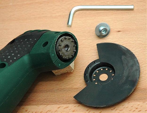

Byter till det rektangulära sågbladet som är till för att göra urtag mer rakt in. Måste passa på att kommentera infätsningssystemet som är riktigt enkelt och smart. Bladen har 12 st hål och maskinen har motsvarande 12 st små pinnar som går in i dessa hål, med påföljd att man enkelt kan flytta bladet en delning (30 grader) om en annan vinkel önskas för bladet/verktyget. På samma gång låses bladet säkert i rotationsled med denna konstruktion. I centrum sitter en insex skruv som man enkelt drar åt med den medföljande insexnyckeln som sitter i ett fäste på sladden. Betydligt bättre än Fein 1:a generations infätstning med endast ett hål, stjärnfäste för Fein 2:a generation med snabbspännare är nog ännu bättre än Bosch variant, men jag har endast sett det på bild.
Jag såg tidigare i tråden att det spekulerades om tillbehören skulle passa på Fein. Som info kan jag delge att Bosch verktyg har en diameter av 10,2 mm, någon Fein ägare kanske kan ange vad motsvarande är för 1:a generationens Fein.
