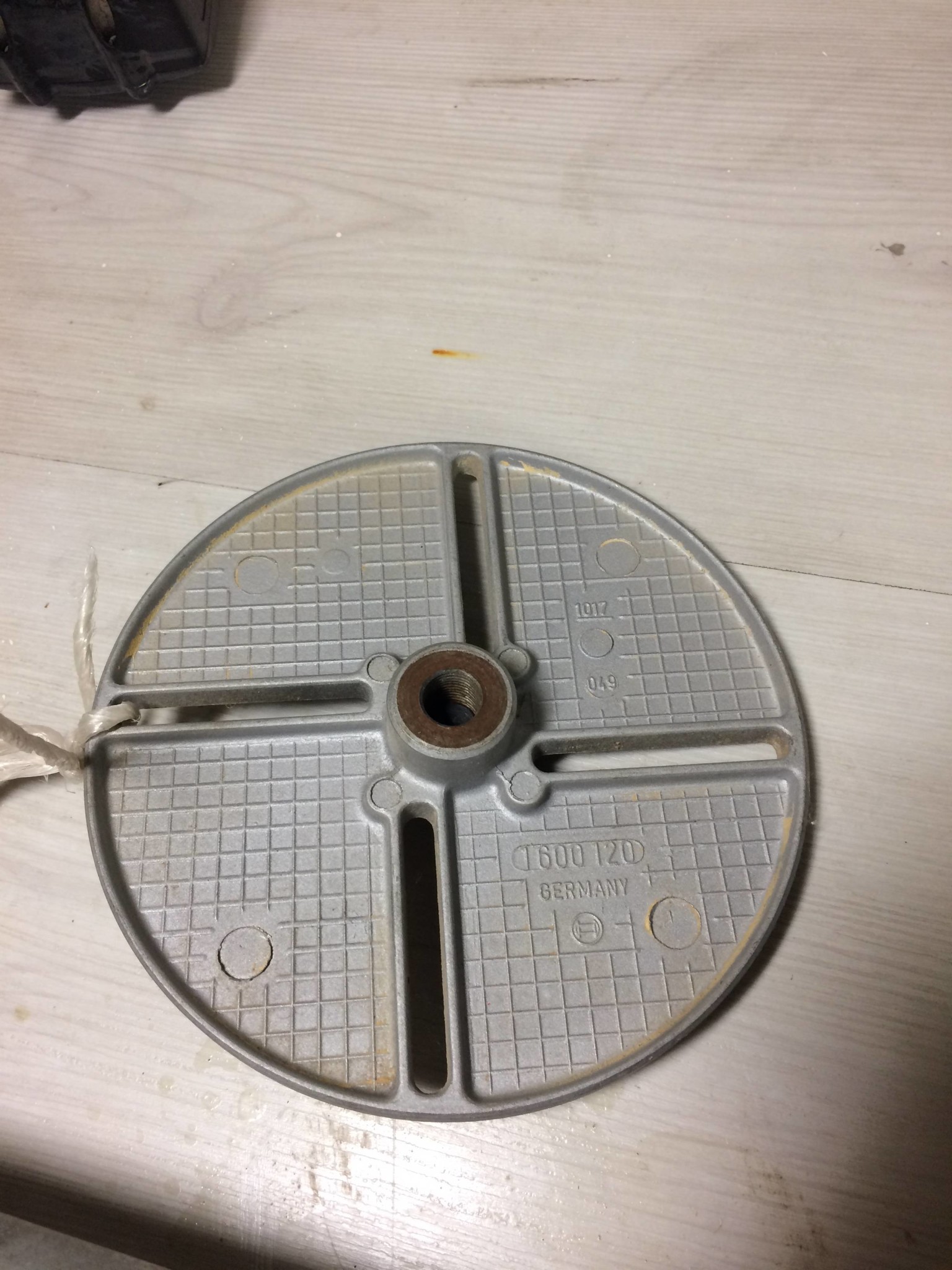

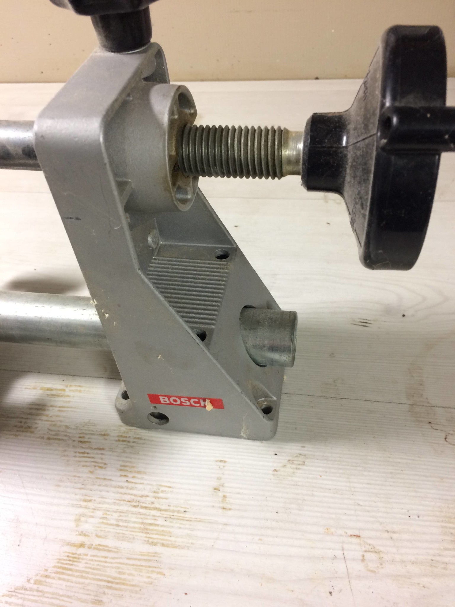

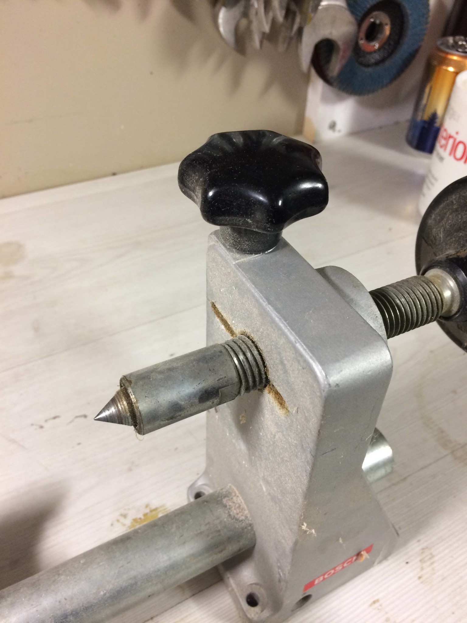

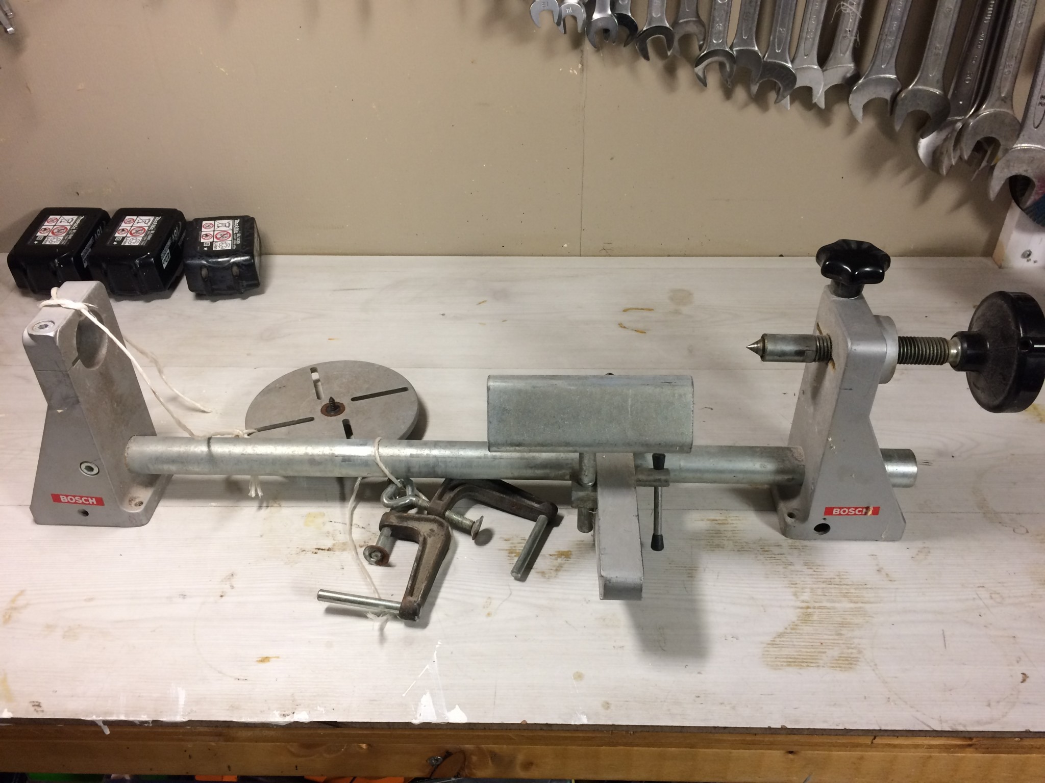

Fick en svarv av en äldre herre för några år sedan, inte något jag sökt efter men en dag stod han där med en och tyckte jag skulle ha den.
Någon på forumet som kan se vad som saknas, ser ut att fattas nån del att sätta i chucken, bara smida till nått själv eller?
Själv har jag fått för mig att denna och liknande svarvar är rappel, eller har jag fel? Något att satsa på och få igång?

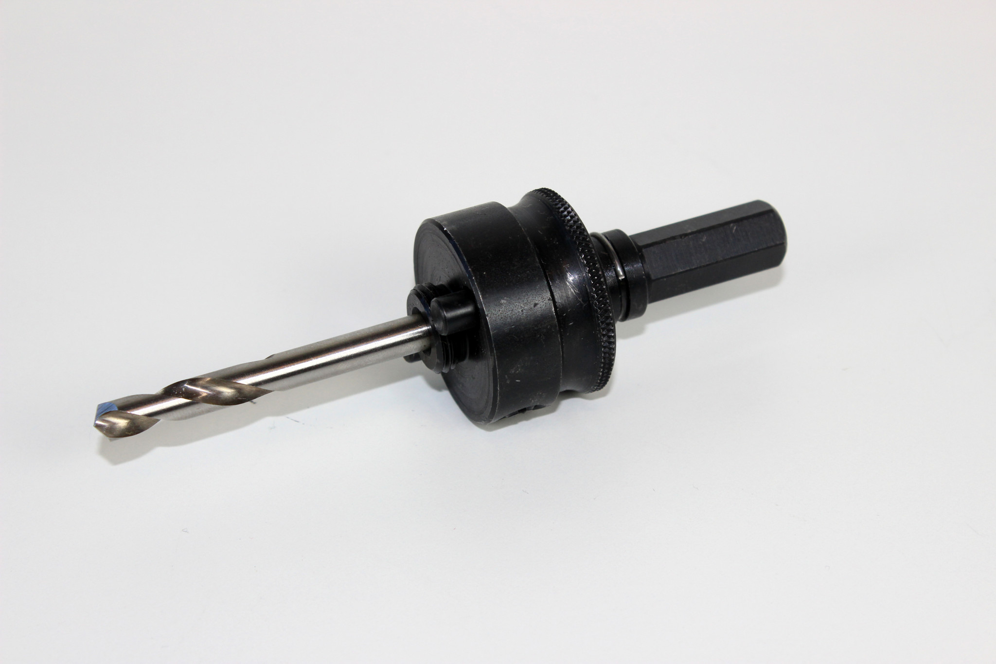

Testa om hållare för hålsåg passar.
Hållare för hålsåg med monterad borrbit på vit bakgrund.
Du måste nog använda dubben annars slits chuck lagret på borrnaskinen ut snabbt. Det vobblar nog friskt även med dubben i så det är som du säger ingen precisions svarv precis.
Men i nödfall kan den vara bra att ha som gamle gubben sa.

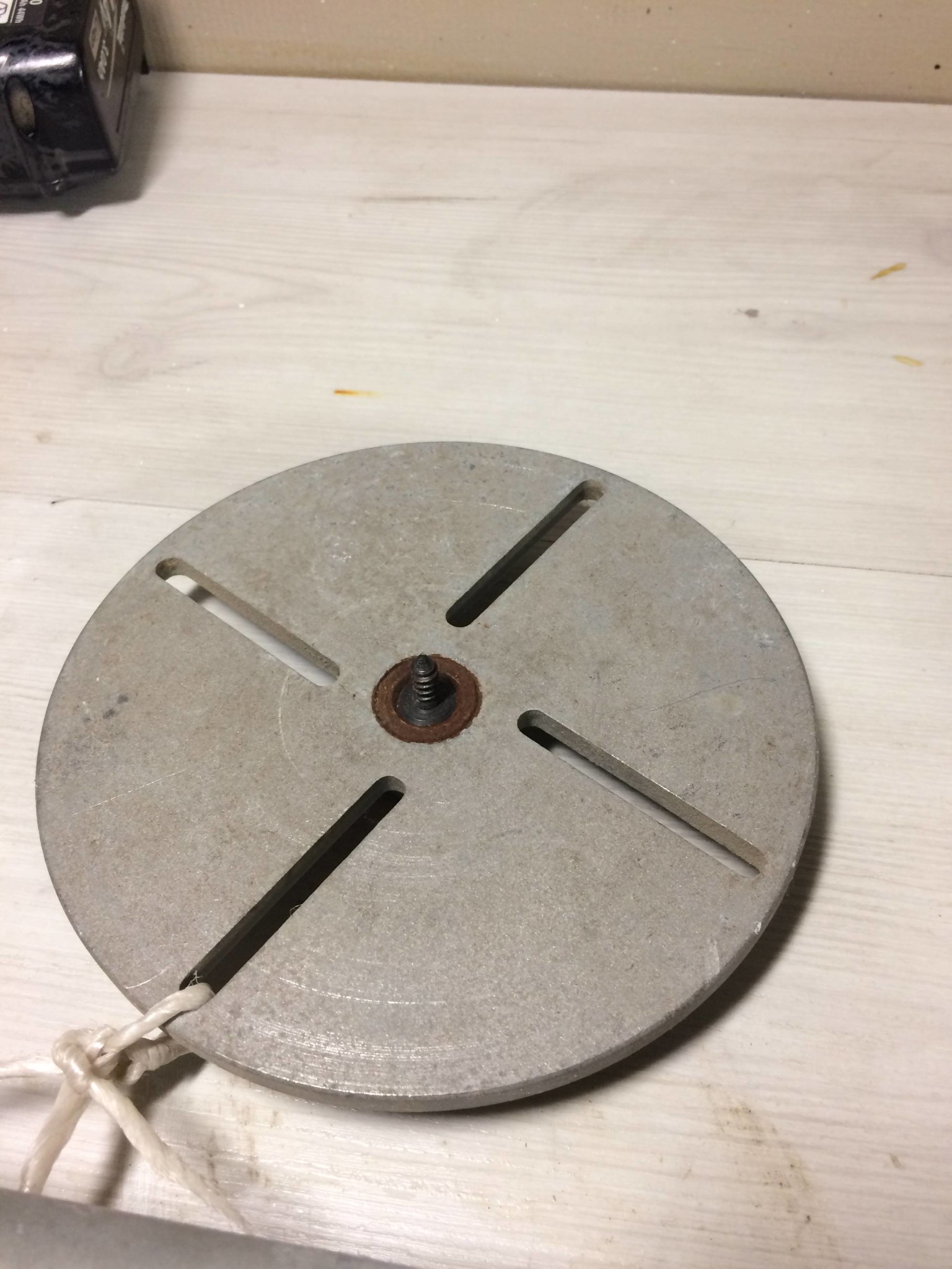

Du får ha en borrmaskin med 43mm hals som du plockar bort chucken på montera sedan borrmaskinen i svarven och skruva på plattan där chucken satt. Den lilla drivdubben som sitter fram på plattan går väl att demontera beroende på vad du vill svarva.
Tackar för snabba svar. Får se om jag tar mig tid och skrämma igång den, är inte svarvkillen direkt.
