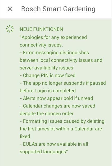

Jo, den texten har man läst, den är direkt kopierad från Android Play butiken. Men jag har inte sett något som löser de buggar som finns. Den stannar fortfarande inte när den är "klar", uppkopplingen är högst intermittent, etc.
