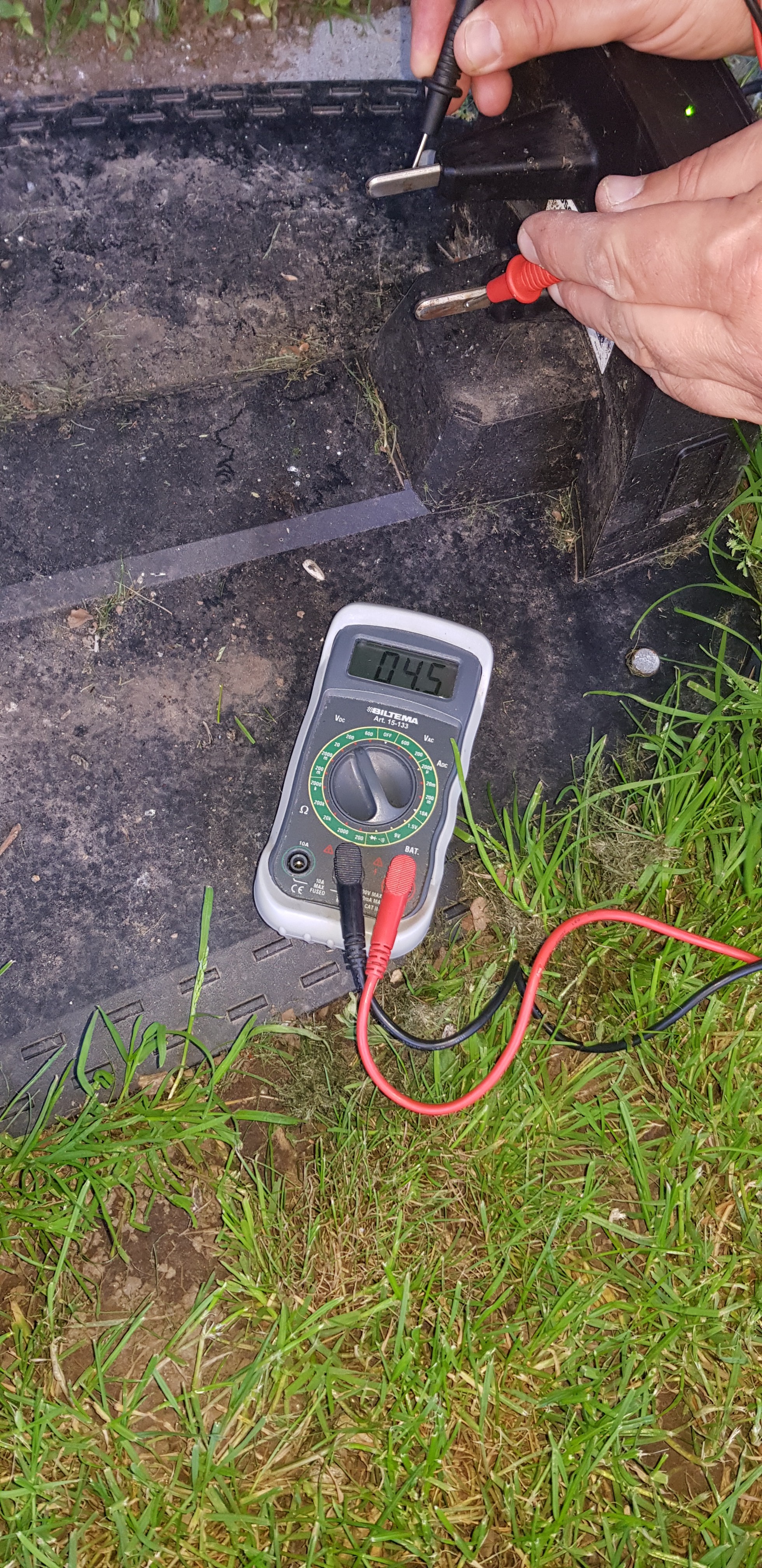

Sprang ut och mätte på laddpinnarna !! WTF 4.5v !! lampan på laddstationen grön och fin utan blink.

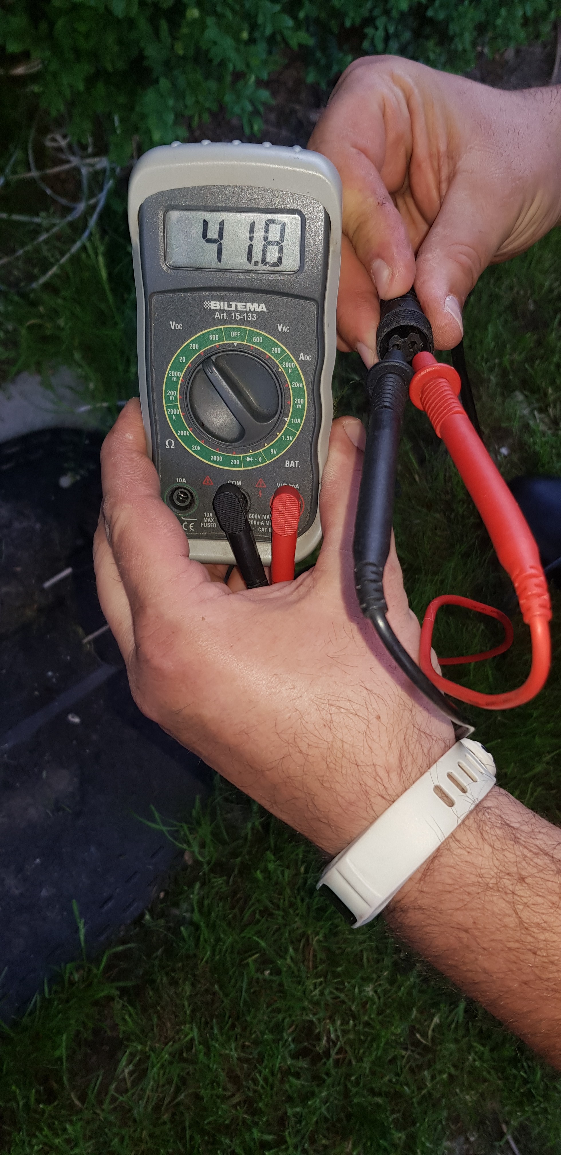

Mäter jag direkt i kontakten på laddaren har jag 41.8v dvs rätt spänning ut. Har TVÅ nätaggregat och testat med båda med samma resultat så något i laddstationen gör att jag bara har 4.7v ut på laddpinnarna?? Något tips på vad det kan vara?

Kanske finns någon fler med en Bosch som kan mäta sin spänning på laddpinnarna när den är utan klippare.
Annars kan det vara att det finns något som gör att det inte blir riktigt bra kontakt. Kan vara aktuellt med crc eller liknande kontaktspray på kontakten i laddstationen. Alternativt kan man sätta i och dra ur den några gånger så brukar det kunna gå igen. Någon form av oxid kan ha bildats under vinterförvaringen.
Fast när ledlampan verkar ok så borde det inte vara något glapp.

Min Indego (2014) hade stannat 15cm från kontakterna på laddstationen och klagade på slingan (grönt ljus). Jag skjöt in klipparen och försökte återställa utan resultat. Då stängde jag av strömbrytaren och all sedan dess är Indego TOTALT död. Jag har plockat isär och gjort rent alla delar. Batterispänningen ligger på 31 volt brytarna för nyckeln är felfria. Inte ett liv i rackarn, så nu går den till återvinningen. Bra batteri, laddare m.m. finns om någon vill ha reservdelar.M Martinbj skrev:
Där föll ut en liten rund magnetstav, lik dem som sitter i framhjulsinsatserna. Jag kopplade upp laddstationen och testade med magneter utan att spänningen överskred 4,5 volt...D Dilato skrev:

Uppdatering:Waxinator skrev:
Efter tipset om magneten så hittade jag var den ska sitta i fronten.
Om jag hänger magneten på laddaren enligt bilden (röd tape) så ändras spänningen från 4,4 V till 41.6 V.
Efter att ha monterat magneten och kört in klipparen i stationen så går den igång igen !!!
Skärmen tänds upp och den klagar på slingan... Jag kopplar in en kabel och allt verkar fungera... Laddar nu.
jag har 4,5 v utan klipparenA Abki skrev:Kanske finns någon fler med en Bosch som kan mäta sin spänning på laddpinnarna när den är utan klippare.
