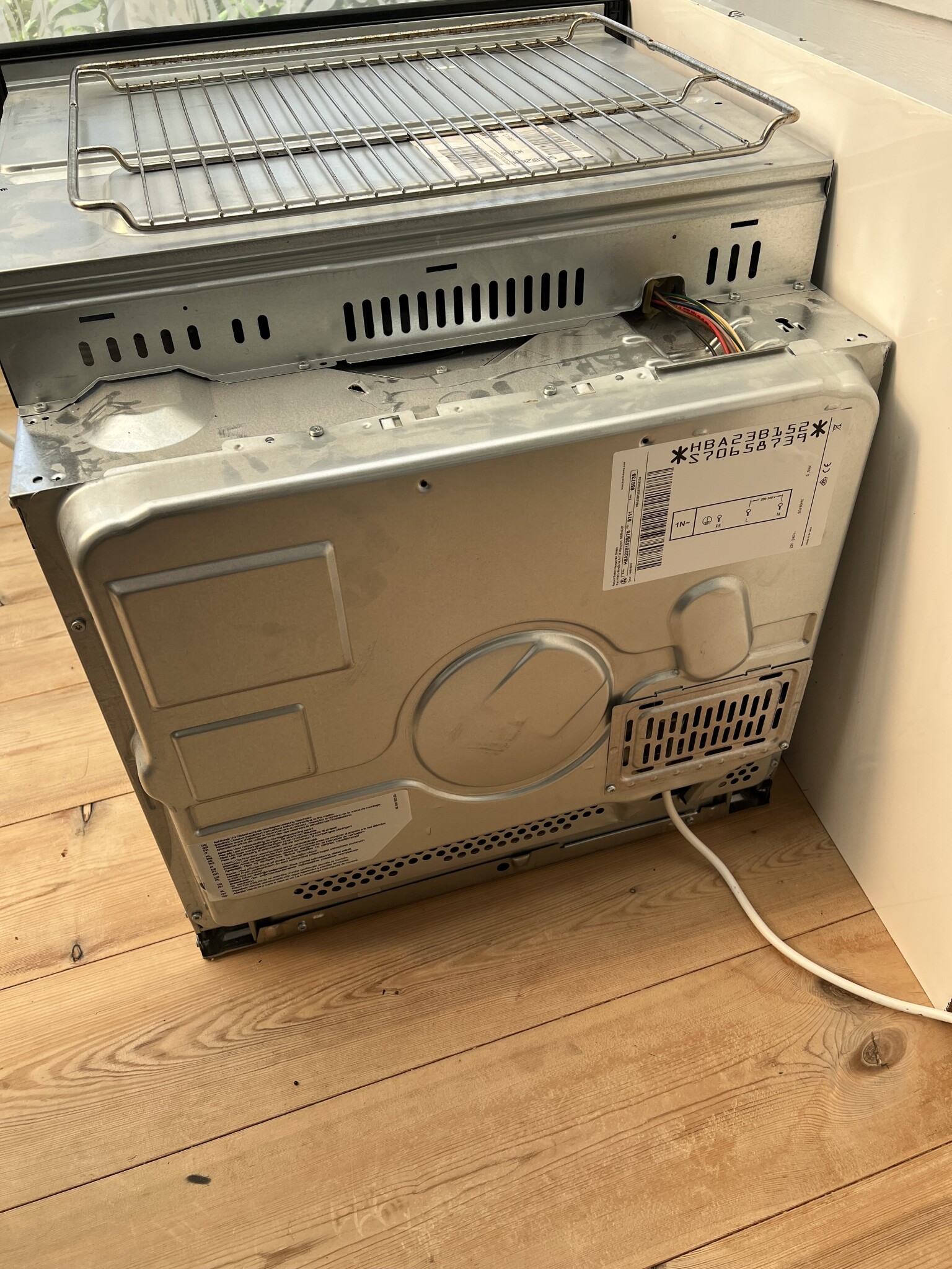

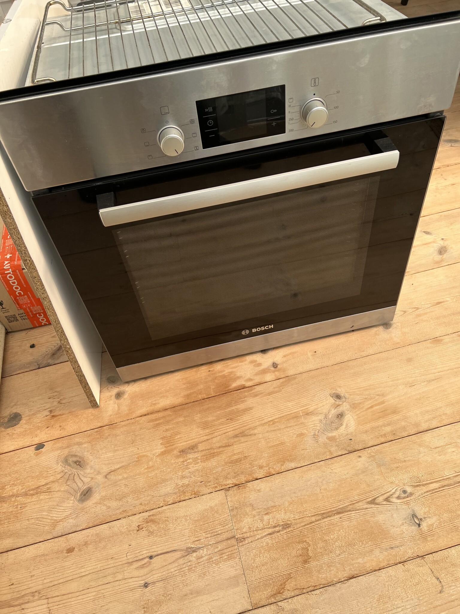

Har en Bosch ugn som slår ut säkringen. Funkar ok och startar men när den börjar värma då går säkringen. Jag vet att man kan byta ut element. Nån som varit med om liknande? Ja har ohm mätt på elementen, dels ringelementet och bägge över/ underelement och dom dom ligger inom tolerans 25 -50 ohm. Ser ingen uppenbar kabel som är skadad eller ligger emot chassit. Inget verkar bränt.

säkring eller jfb?
mät elementen mot jord, det skalll vara oändligt motdtånd är det runt 2 kiiloohm är det jordfel i det elementet, är det 0 ohm är det kortis i det elementet

Jfb. Körde undervärme utan problem, när ja valde över/under gick jfb. Ska byta övre elementet. Motståndet är ok kallt 35 ohm men blir nån läckström mot jord när det värms upp kanske.

Du mätte aldrig motståndet till jord?
