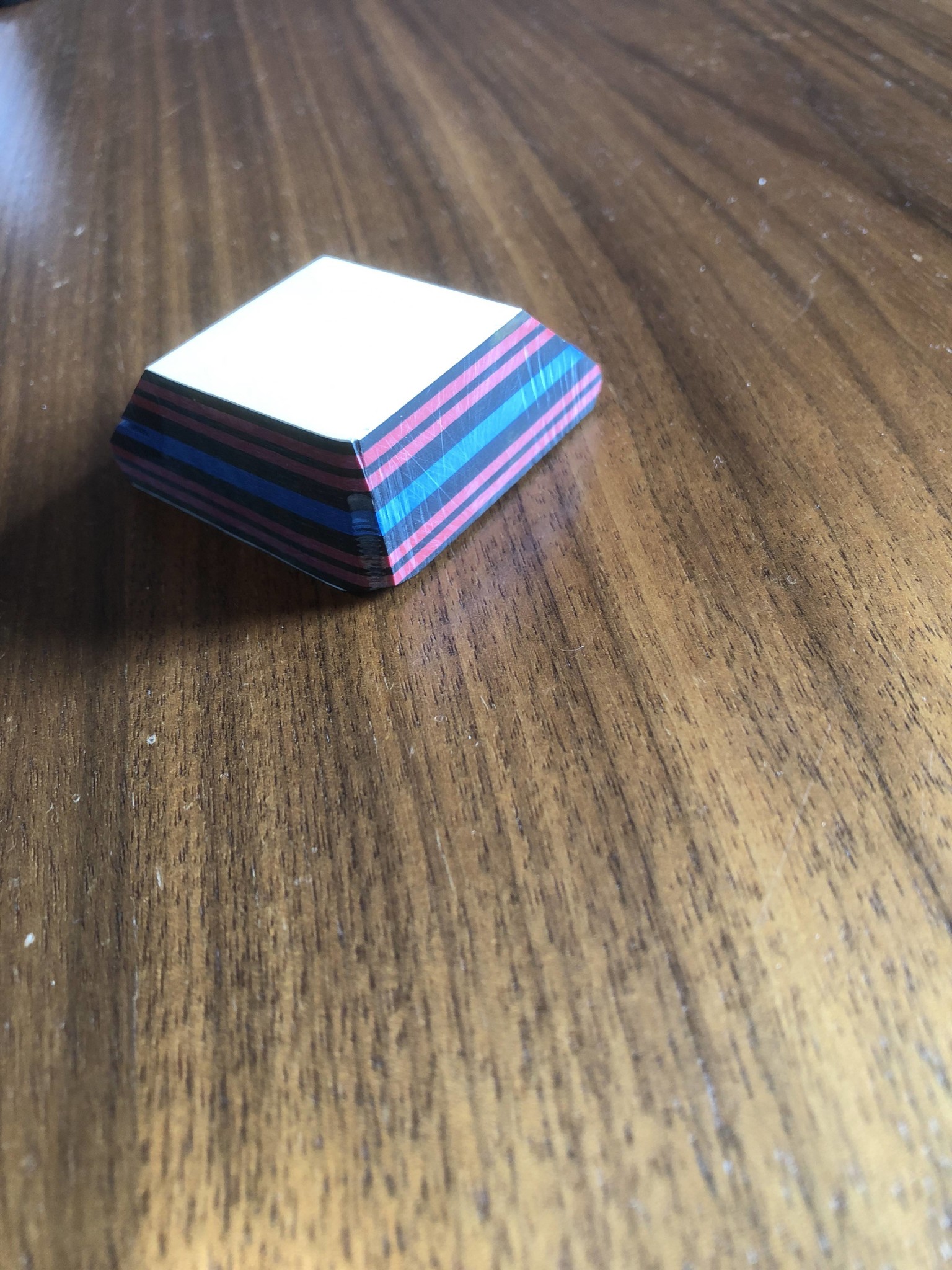

Tänkte förövrigt använda en 21mm laminatskiva. Visst borde det räcka att ha stöd längs kanterna på en 600*600 skiva även om man gör en mft hålbild?
Stapel av färgade laminatprover på ett trämönstrat underlag, illustrerar tjocklek för en laminatskiva.

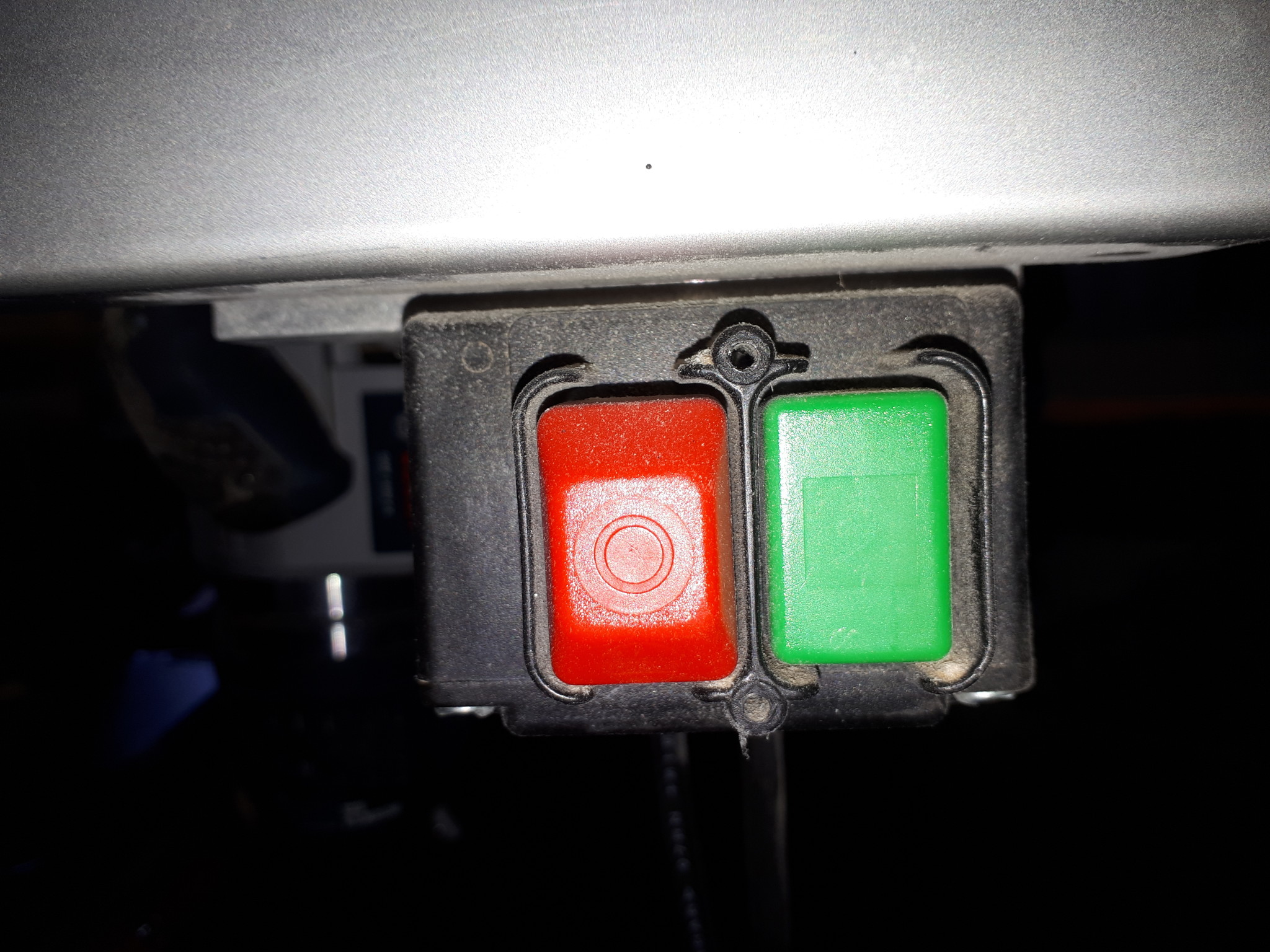

Jag har min också i bord i fasta basen med extern nollspänningsbrytare jag har även haft den monterad i bord utan originalbas med hemmagjord "tjuvkoppling" :)
Red och grön nollspänningsbrytare monterad på en grå yta, sedd nära uppifrån.
