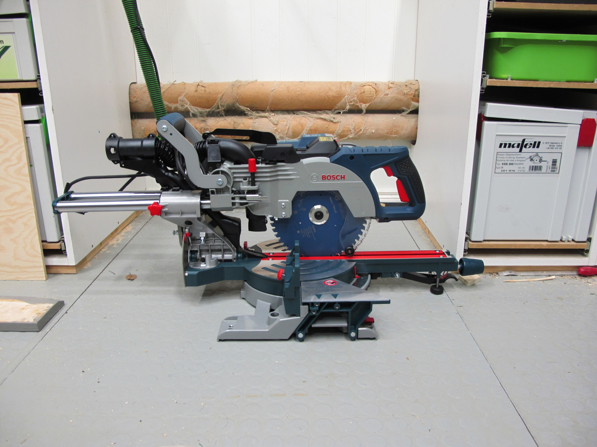

Sågen kom idag!
Jag har bara hunnit packa upp den, läsa manualen, och klämt lite på den. Det första intrycket var...
Den är lång... Alltså lång på riktigt. 975 mm från vredet i fronten till glidrörens bakre kant när sågen är i läget närmast anhållet. När vi är inne på avstånd, så kan jag nämna att minsta avstånd från anhållet till närmaste vägg, om man exempelvis skall ha sågen permanent monterad i verkstaden, är ca 55 cm.
Jag vägde sågen också. 18 kg jämnt. Allt på sågen verkar vara justerbart, dvs alla vinkelstopp, djupstopp och hela skalan med de fasta lägena för vridningsvinkeln. Bosch har alltså lämnat idén med att man justerar med anhållet. Jag tror att det här blir bättre faktiskt. Man jag fattar inte varför de gjorde en liten såg så lång. Vi får se sedan hur den fungerar i verkligheten. Här kommer en bild:
