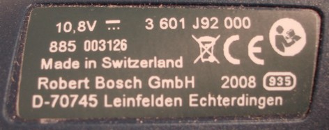

Den här diskussionen har varit uppe förr. Det kan mycket väl vara så att två maskiner med samma modellbeteckning är ihopskruvade i olika delar av världen. GSR 10,8 är inget undantag (se bild på min maskin).Hobbe1979 skrev:
Sen kan man fråga sig om det är någon skillnad på GSR 10,8 som skruvats ihop i Asien (Malaysia/Taiwan) eller på Scintilla AG (Schweiz)? Förhoppningsvis inte... Min schweiziska GSR 12V och min kompis asiatiska dito har tex begåvats med helt olika chuckar (jo, båda är "riktiga" 12V, inga 12-2, 12-23 eller något i den stilen). Sen behöver förstås skillnaden inte bero på tillverkningslandet... men jag tycker att det är ganska illa att man inte vet exakt vad man köper baserat på modellbeteckningen!
Min GSR10.8V är gjord i Schweiz också, den är inköpt på KRauta för typ 1år sedan och kom med laddare, 2x batterier samt ett bälteshölster (i tyg).
