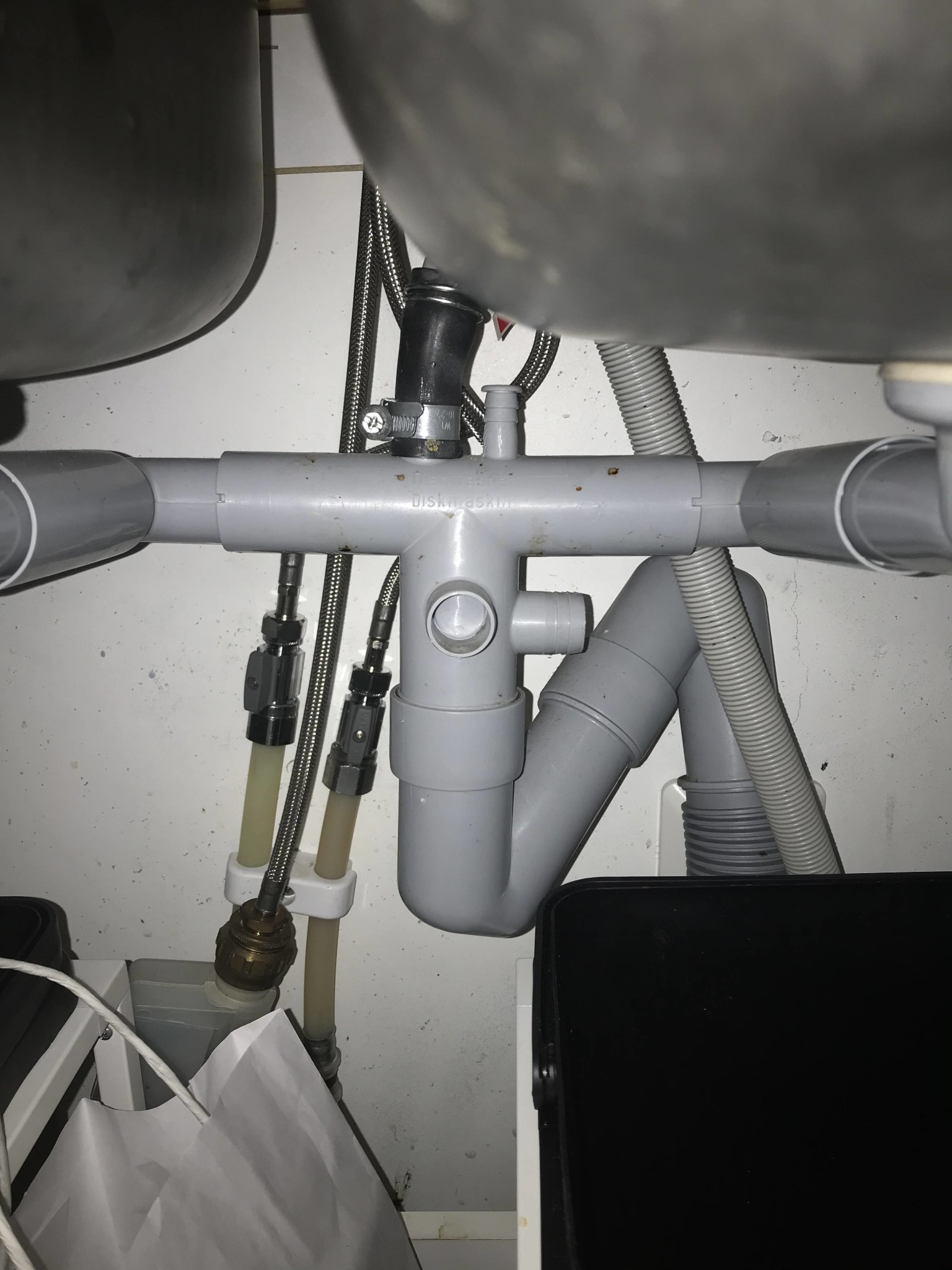

Vår Bosch (tillverkad för tolv år sen) har börjat ta väldigt lång tid på sig att köra sista steget (visar 1min kvar i minst 15 min) och när den väl kommer ner till 0 är det några centimeter vatten kvar i maskinen. Jag har rengjort filter etc i maskinen och kollat så att inget är i vägen vid avloppspumpen men med samma resultat.
Maskinens tallriksstöd är i dåligt skick och jag har inget emot att byta ut den mot en nyare modell men det vore inte så trevligt att köpa en ny och att problemen kvarstår ifall felet ligger utanför diskmaskinen. Vad jag förstår kan problemet möjligen ligga på någon form av stopp i avloppsslangen? (vilken jag förmodar är den smala grå slangen till höger i bild som är fastsatt upptill med klämmor mot det svarta?).
Som framgår ovan har jag dålig koll och drar mig för att göra något mer avancerat än att rensa avloppet i badrummet eller byta ut en packning i kranen då jag inte vill råka åstadkomma någon vattenläcka eller liknande. Givet ovanstående, borde jag trots allt stänga av vattnet och försöka kolla av avloppsslangen (och hur gör jag i så fall detta?) eller kan jag med någorlunda gott samvete köpa en ny diskmaskin (inklusive installation) och räkna med att detta löser ut problemet? Förmodar att avloppsslangen i regel ej byts ut vid installation av en ny maskin?
