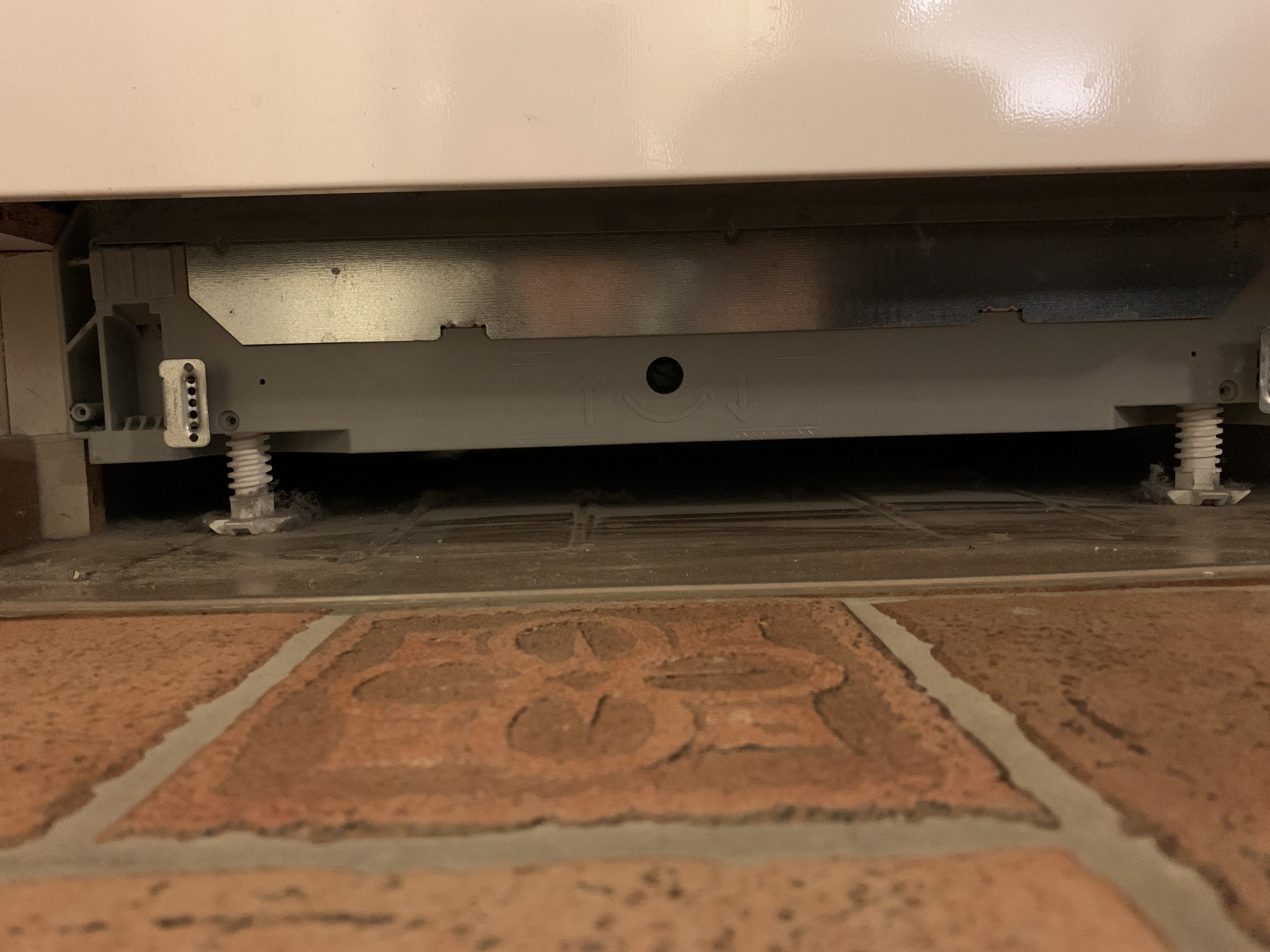

Börja med att ta bort frontplåten, sen tar du bort sockel plåten. Efter det torkar du bort eventuellt vatten och kör igång maskin. Kör snabbprogrammet. Sen får du ligga och kolla vart det droppar.
Har du plastbotten eller rostfri botten?
Öppna luckan och kolla om du har rostfri botten eller plast. E15 betyder att du har ett läckage i maskinen

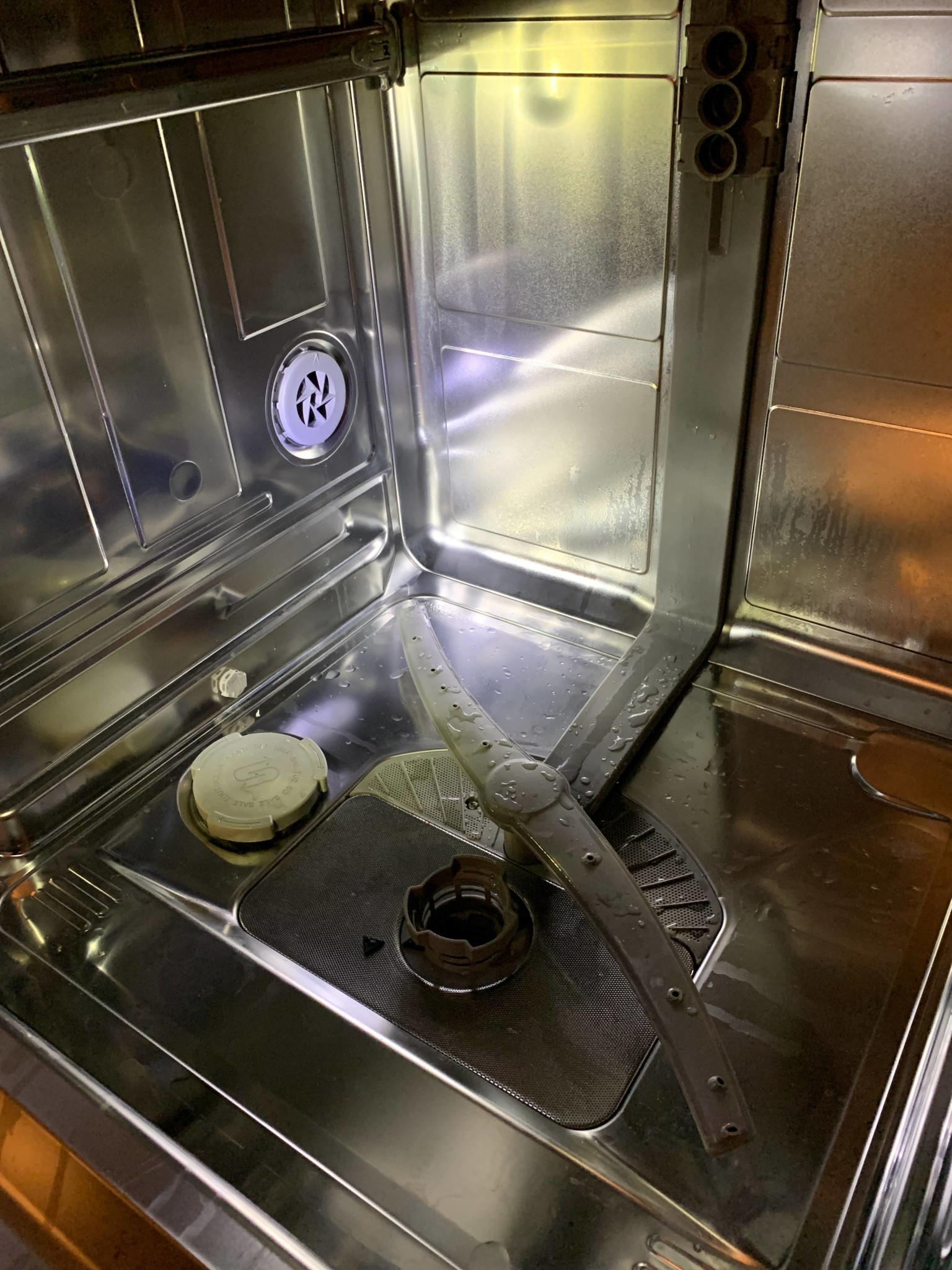

Den lilla ”vad det nu är” som sitter ovanför saltbehållaren satt faktiskt lite löst och gick att skruva in flera varv. Kan det vara där vatten tagit sig ut? Skruvar in och testar en 30+ minuters disk nu.

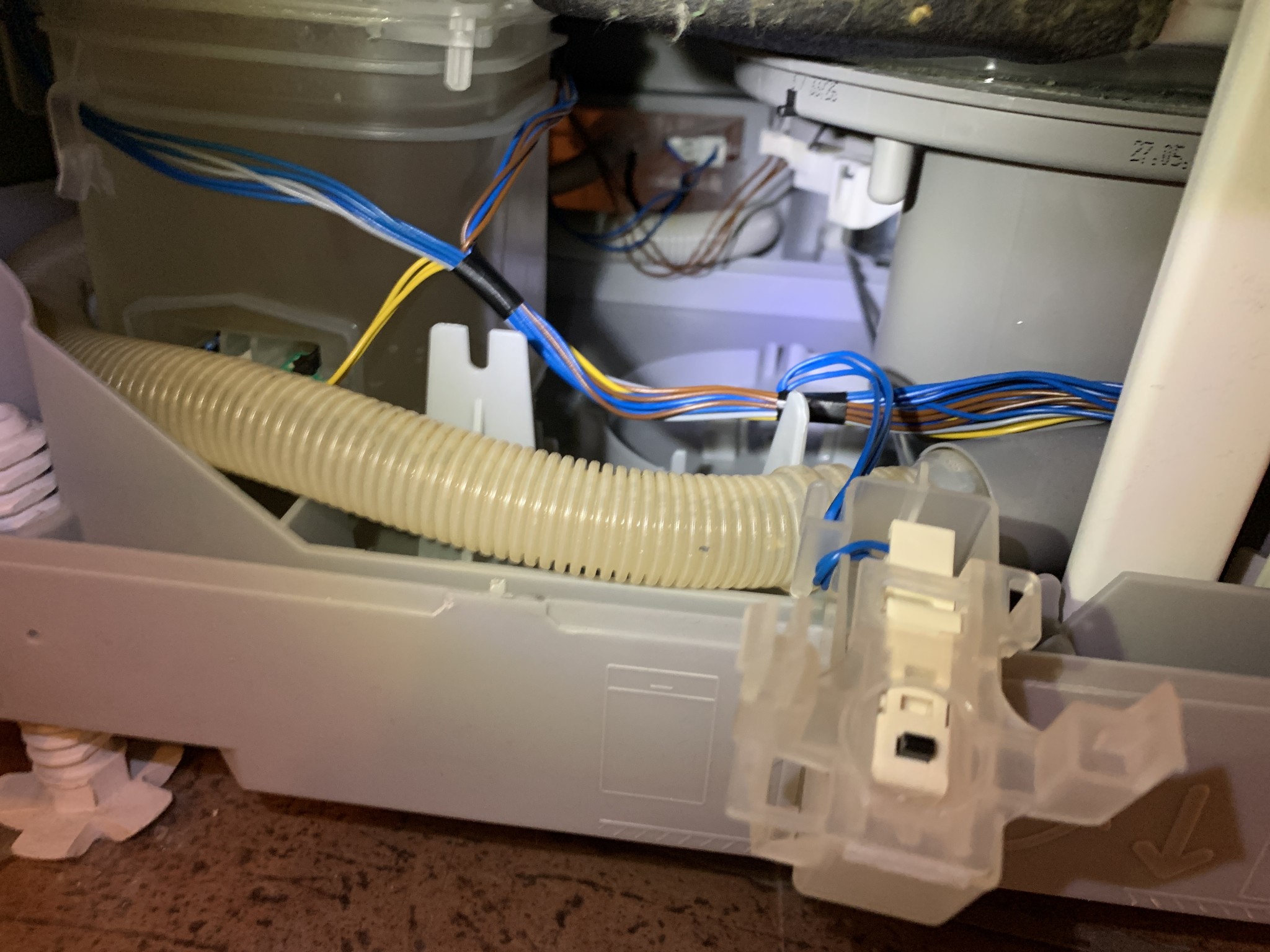

Flottören hade löst ut/tryckt in microbrytaren. Dock svårt att lista it var vattnet kommer från. Kan inte riktigt se om det är kring saltbehållaren eller annanstans. Vad bör jag beställa och prova att byta?
Det är en Bosch SMU50M92SK/87.
