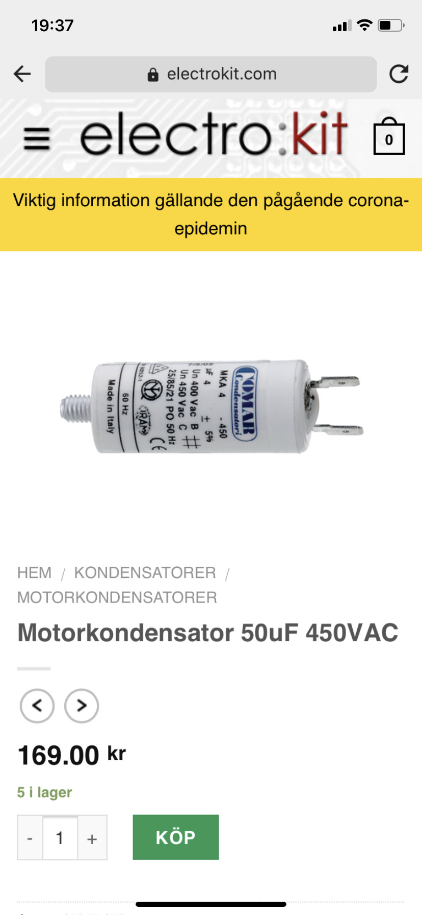

45 uF och 450 V arbetsspänning ska ersättningskomponenten ha.
https://www.electrokit.com/produkt-kategori/kondensatorer/motorkondensatorer/
Ny kondensator hjälpte inte. Förstår inte varför multimetern inte kände av detta?
Hursomhelst så fann jag felet. När maskinen är igång vibrerar den och efter ett par minuter så rör sig uppsamlingsboxen ca 1cm och det sitter en liten magnet på ram och låda som då inte känner av varandra mer. Ett spännband håller nu lådan på plats.
