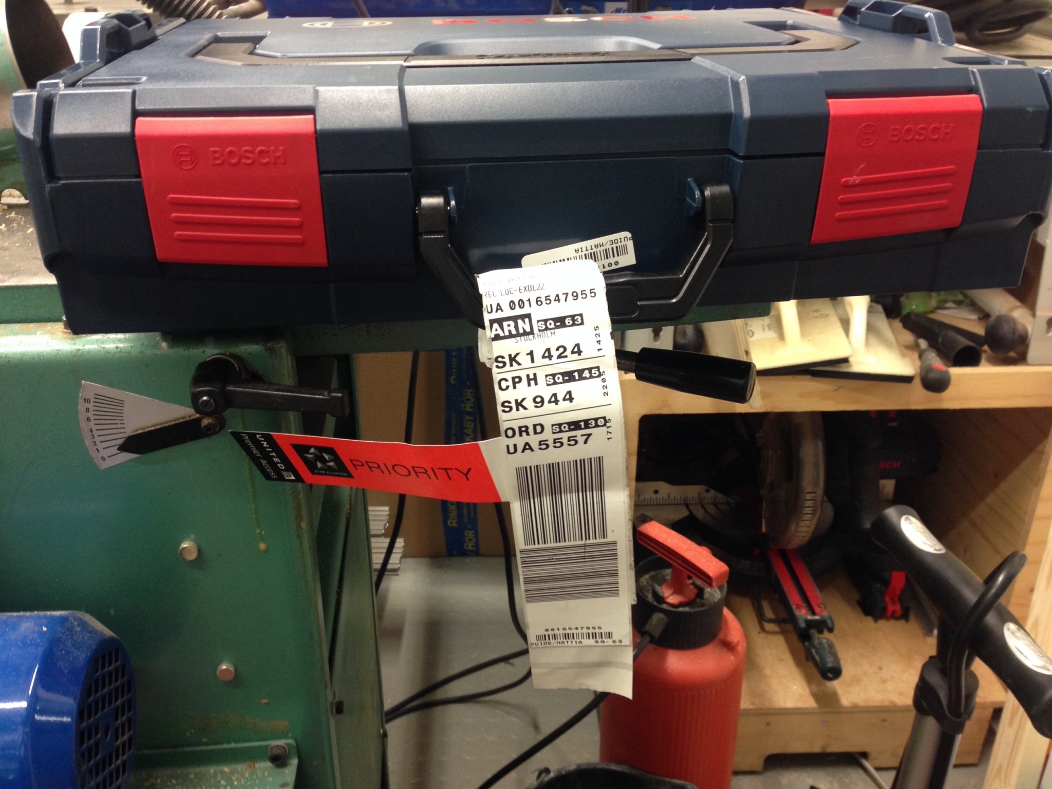

Jag tror inte att det är något jätteproblem med att flyga med batterier. Det blev inga som helst frågor när jag checkade in bagage enligt bild i San Antonio förra våren
Sådär skulle jag inte våga checka in verktyg - det är riskabelt nog att ha incheckat bagage, man behöver inte skylta med att det finns stöldbegärliga prylar...
