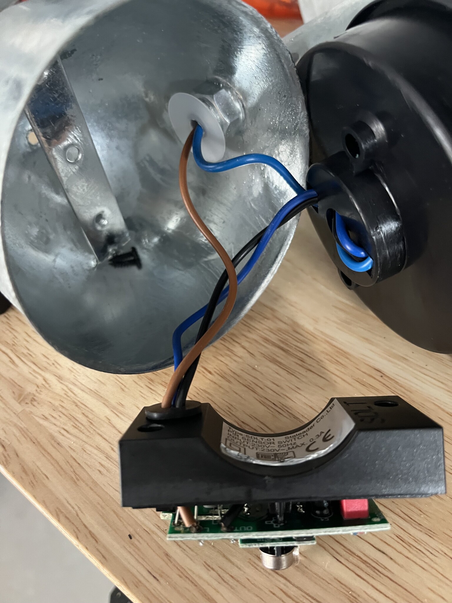

Efter en lite uppgradering med Plejd så skulle jag behöva modda mina utelampor som har en rörelse/skymningssensor som inte längre behövs. Från väggen kommer fas och nolla. (Jord behövs inte till denna armatur)
Fas går till sensorn och nolla direkt till lampan. Svart tändtråd och blå ledare går mellan lampa och sensor.
För att koppla bort sensorn borde det vara att koppla ihop svart och brun kabel. Ska jag göra något med den blå kabeln (klippa och isolera) som går mellan lampa och sensor eller är det bättre att låta den vara som det är?

Ja, det låter rimligt. Du behöver givetvis klippa isär dem först.B Beppo77 skrev:
Låt den vara. Du kanske vill återställa lampan nångång i framtiden.B Beppo77 skrev:
