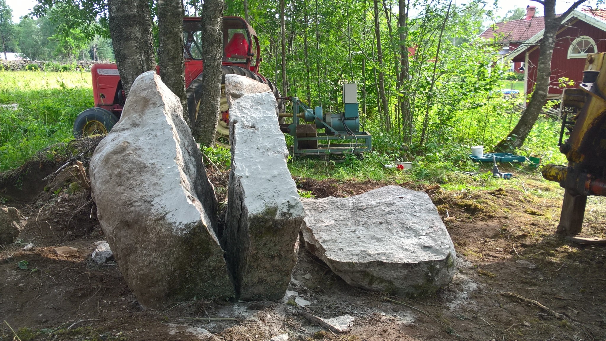

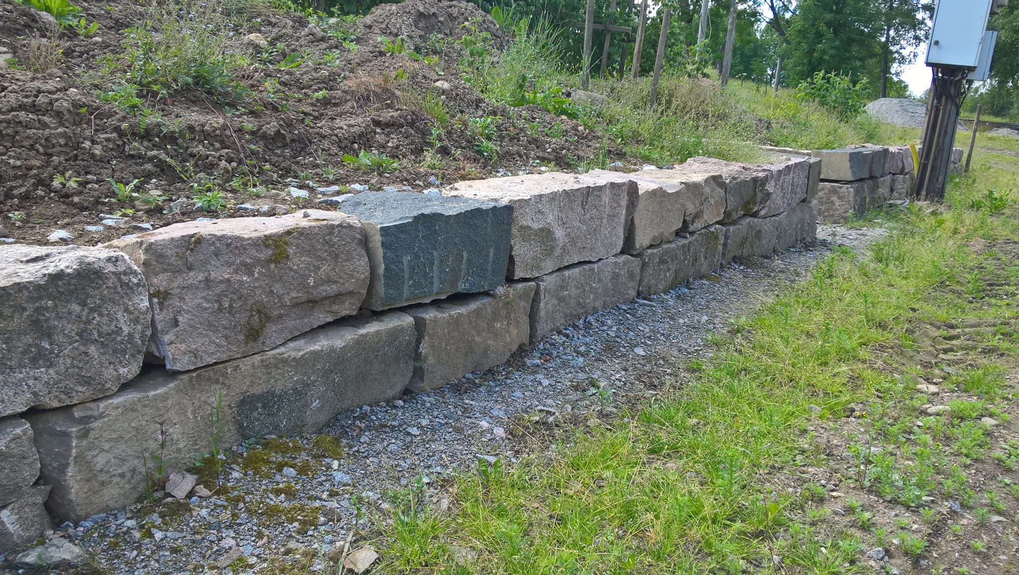

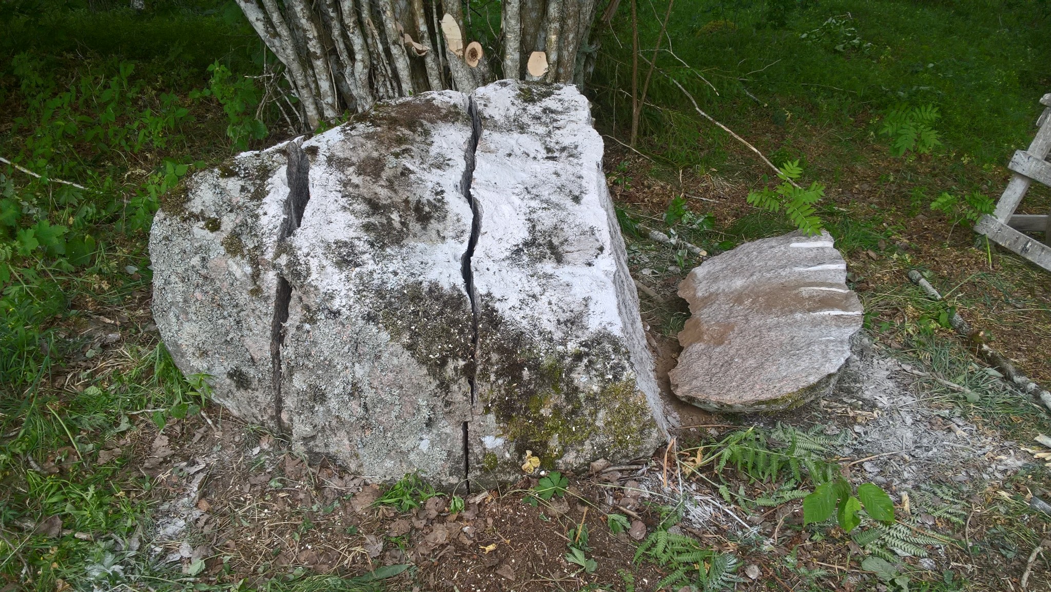

Jag har använt maskinen väldigt mycket under 2 somrar och det har fungerat bra. Helt nöjd.
Stor sten kluven i två delar med tydlig spricka, nära träd och grönska, resultat av använd maskin.
Stor sten delad av maskin med hydraulisk stenspräckare i ett trädgårdsprojekt.
En nyanlagd stödmur av stora stenblock längs en grusväg.
