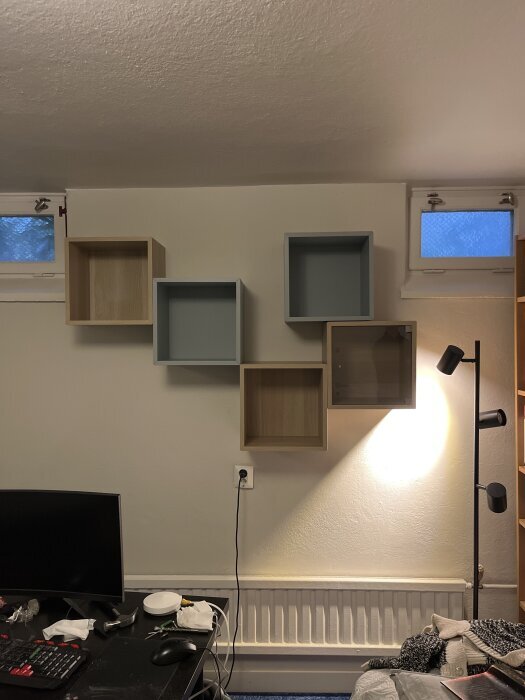

Borren stannar på vägen.
Du kör maskinen åt fel håll.A Ansanpansan skrev:
De där små hålen hår att borra med en enkel slagborr. Även om det är jobbigare.

Stöter du mot ett armeringsjärn så är det inte säkert att betongborret klarar av att borra igenom stålet. Jag hjälpte min grabb med att borra upp med borrhammare för gardinstänger och brandvarnare i hans lägenhet. I varje hål stötte jag på armeringsjärn. Helt osannolikt. Jag bytte då till ett vanligt stålborr och borrade igenom stålet. Det finns speciella borr som klarar både betong o armeringsjärn men jag gissar att du har, precis som jag, borr för ren betong.A Ansanpansan skrev:
