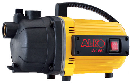

Vi har en borrad brunn, där det är en vattenslang/rör nerstucken i brunnen (där man gängar på en bevattningspump/trädgårdspump) i ovankant.
Börjar med att fylla upp vatten ända upp, sedan skruvar vi på pumpen och fyller även upp pumphuset med vatten.
Då brukar den få tag i vattnet och fortsätta pumpa efter några försök. Sedan kanske vi inte använder den på några dagar, och ibland fungerar det genom att bara starta pumpen, och ibland måste vi fylla upp pumphuset i pumpen för att det ska fungera igen. Men ibland fungerar inte ens det.
Har någon gång även tagit loss pumpen och fyllt upp röret som går ner i pumpen, och sedan gängat tillbaka pumpen och då har det fungerat igen..
Skulle ni misstänka att pumpen är kass, eller kan det vara någon backventil eller dylikt i änden på röret/slangen som går ner i brunnen?
Pumpen ser ut som följande. Men en äldre variant.
Tack på förhand!

Om vattnet försvinner är det väl mest troligt att backventilen inte fungerar som den ska. Lyft upp och kolla. Gör ren eller i värsta fall köp en ny ( c:a 100:- ) och skruva dit.

Om vattennivån i hålet inte ligger alltför djupt d.v.s. mindre än 5-7m, behövs ingen dränkbar pump om din pump står på marknivå.
Det brukar väl normalt vara en tryckande pump i ett borrhål, men det är vattenytans läge och tillrinningtakten, som bestämmer om det går att han en sugande pumptyp.
Tänk alltså på att vattenytan måste hålla sig hyfsat stabil, även efter du (nästan) fyllt färdigt vattenhon till hästarna, för att en sugpump ska fungera.

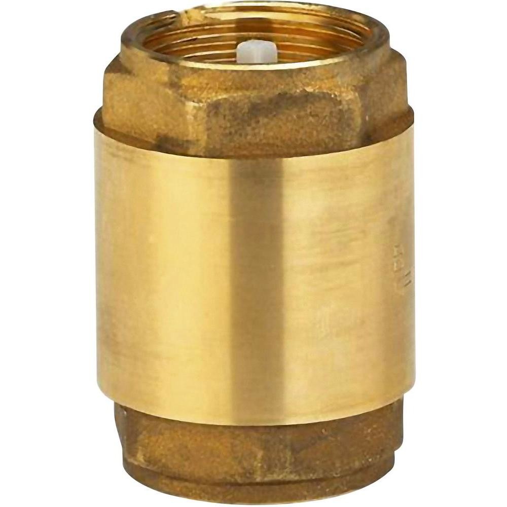

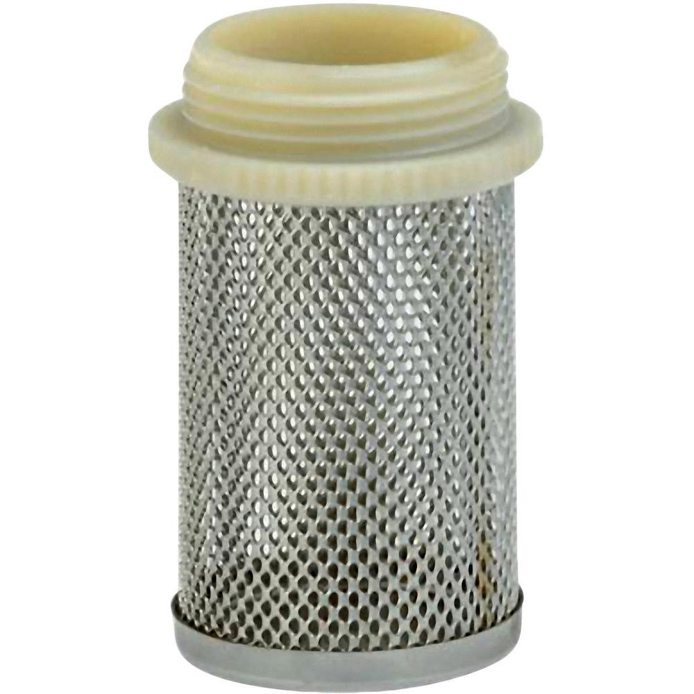

Drog upp röret/slangen som går ner i brunnen.
I änden på den sitter det en backventil samt ett "korgfilter".
Ser ut som följande.
Dock droppar det lite lätt ifrån backventilen. Antar att den ska vara 100% tät för att det ska vara korrekt funktion?
Kan ha kommit smuts i packningen. Skadad gänga/kant kan ju också ställa till det. Tänk dock på att backventilen är gjord för att täta med lite hjälp av mottryck från pumpen eller åtminstone några meters vattenpelare ( när pumpen är bortskruvad ). Prova om den droppar även med en vattenfylld slang kopplad och med lite höjdskillnad .
