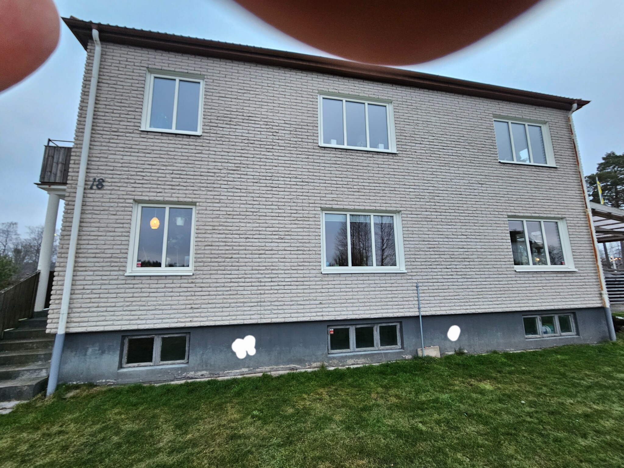

Vi har precis köpt ett hus med 100 kvm källare men det dinns bara 2 ventiler som egentligen räcker inte.
Jag tänke borra 2 till håll med 100 mm diameter. En i tvättstugan och en till i rummet bredvid.
Det finns ingen rör eller kabel i området men jag undrar om det kan vara skadlig i hella bygnaden om det försvagas betongen.
Jag tänkte borra på de vita prickar.
Vad tycker ni?
  • Flerfamiljshus i tegel med källarfönster och vita märken på fasaden som markerar var nya ventilationshål planeras.
Lär knappast påverka stabiliteten.
Rekommenderar att ta in en ventilationsfirma först dock. Ventilation är inte bara fler hål. Det kan till och med bli sämre med fler hål om de sitter på fel ställen.
