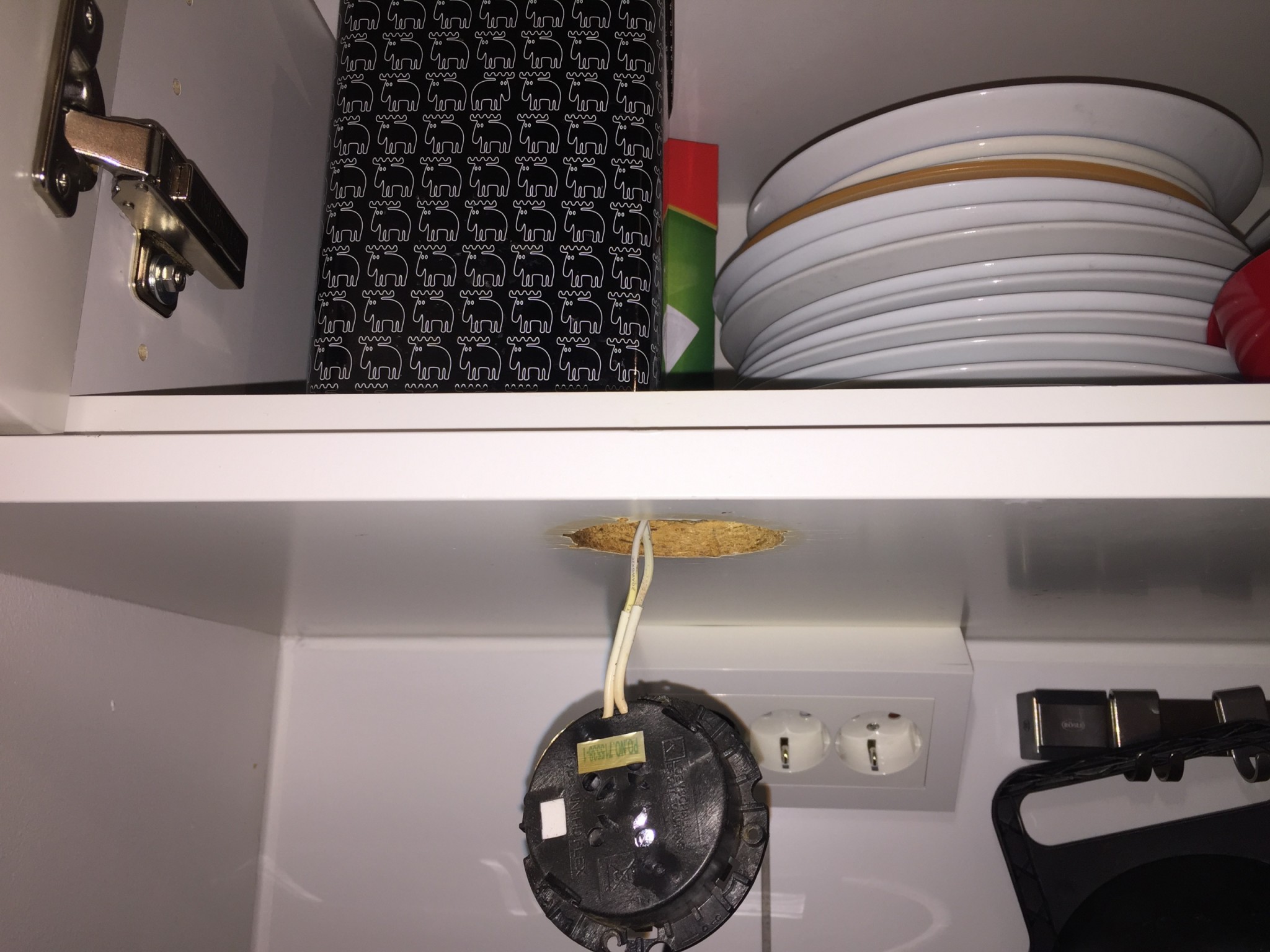

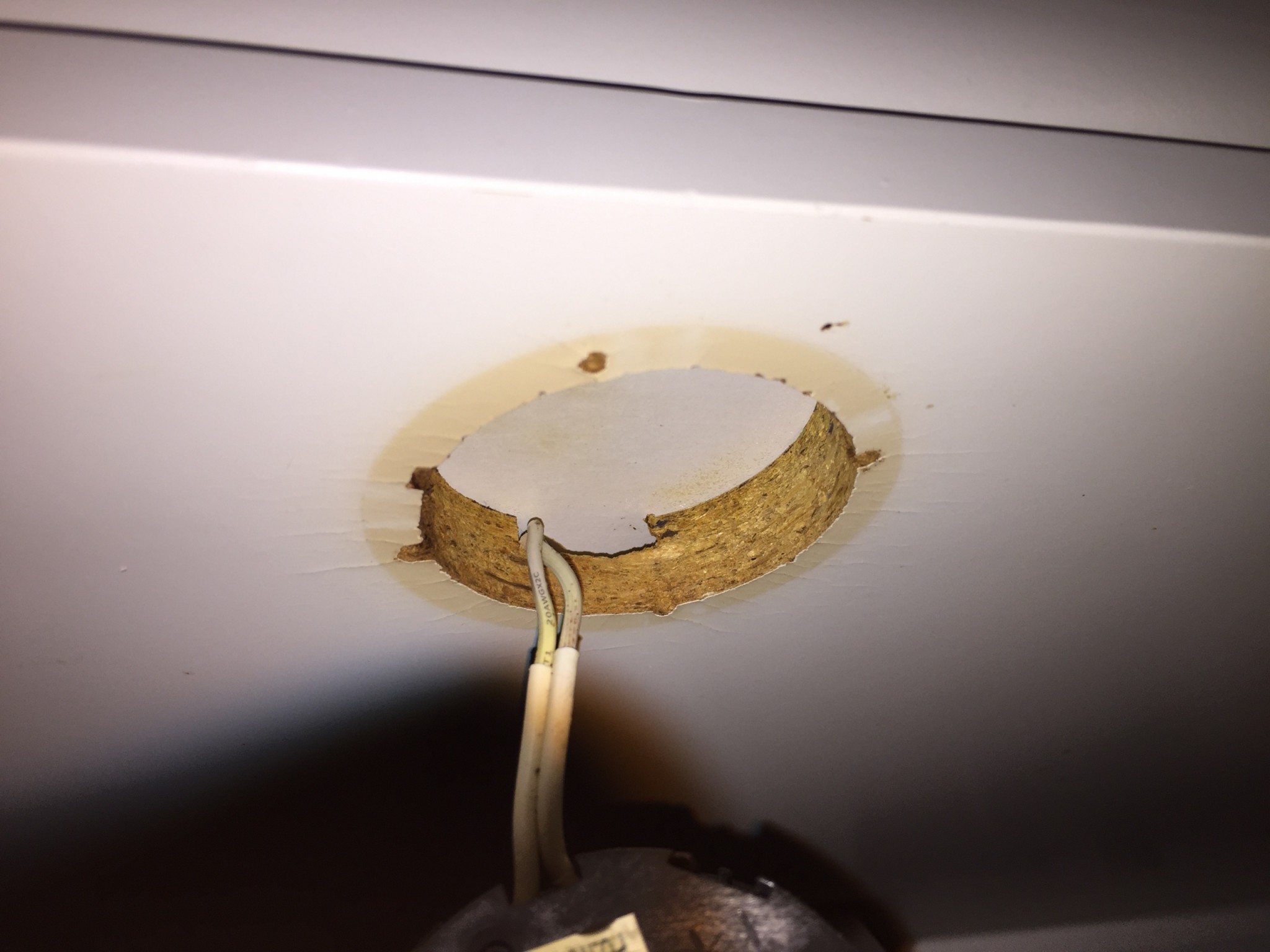

Jag har sex halogenspottar i som är infällda i en baldakin under köksskåpen. Nu har en av armaturerna gått sönder och jag planerar att byta ut med mot led-spottar.
Mina nuvarande spottar sitter i ett 55mm stort hål. De nya ledspottarna kräver ett hål på 58mm.
Kabeln från spottarna går i en fräst kanal i baldakinen och sedan bakom köksskåpen upp till en transformator som sitter ovanpå köksskåpen.
Min plan är att använda kabeln från de gamla spottarna för att dra kabeln upp kabeln från de nya spottarna.
Jag ser två svårigheter:
1. Borra upp de befintliga hålen från 55 mm till 58 mm. Vill helst inte använda en hålsåg med centrumborr eftersom jag då kommer borra hål i underskåpet. Finns det hålsågar på 58mm? Enligt denna tråd verkar det vara svårt att få tag på. Om jag väljer en på 57 mm så är det endast 1mm per sida som ska borras upp. Jag ser en stor risk för att det inte kommer gå bra. Har ni några tips?
2. Den andra svårigheten är att jag inte vill såga av den befintliga kabeln eftersom jag vill använda den för att dra fram kabeln från den nya spotten. Har ni några tips här?
Bifogar två bilder:
MVH
Mattias

Skaffa/låna en liten handöverfräs (typ kantfräs) + ett kopierstål; och ta en spillbit plywood och borra ett 58 mm hål och använd som mall. Fräs varje hål i två omgångar och tejpa kabeln åt "motsatt" sida så klarar den sig nog.
(eller skaffa andra spottar som passar 55 mm hål?)
Roterande fil i borrmaskinen är nog enklast. Ska du såga upp med hålsåg så måste du först såga hål i nån styv skiva och sätta fast den centrerat över det gamla hålet för att styra hålsågen rätt. Mycket jobb för att karva bort några mm... Det behöver ju inte vara exakt runt och vinkelräta kanter eftersom armaturen borde täcka några mm?
om det skiljer tillräckligt mycket i storlek på hålsågarna går det att sätta en mindre diameter på den större i adaptern, så den mindre styr i det gamla hålet. Eftersom den mindre sätts på efter den större sticker den fram mera, det kräver dock att man har båda storlekar, och att den mindre ryms i den större( mao det skiljer tillräckligt i storlek mellan dem)

Tack för bra svar. Jag kör på lösningen med roterande fil.
Såga igenom en skiva med nya hålsågen, det hålet använder du sen som styrning för hålsågen när du sågar upp det gamla. Då behövs inte centrumborr eller andra fixturer.
Skivan fixerar du med en eller två tvingar.
