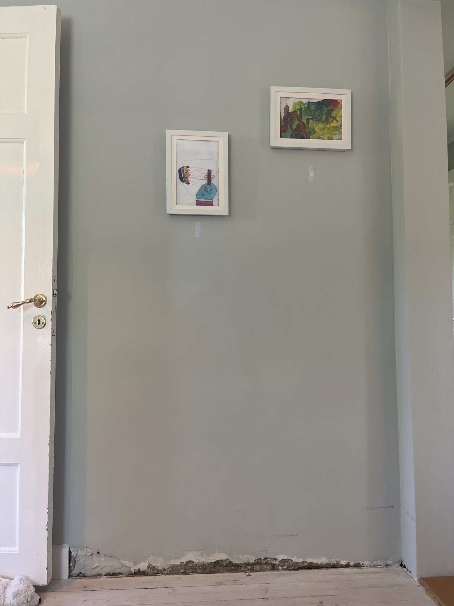

O Oscar-Daniel #1 Medlem · 10 inlägg 14 maj 10:55 Oscar-Daniel Medlem 10 inlägg 14 maj 10:55 #1 Hej Vår murstock går bla. förbi barnens lekyta och vi undrar om det är en bra idé att borra hål för att fästa väggkrokar och eventuellt en ribbstol? PS tavlorna sitter med tejp Kan man och isåfall vad ska man tänka på? Inloggade ser högupplösta bilder Logga in Skapa konto Gratis och tar endast 30 sekunder #murstock
surris #2 Byggveteran · Sverige · 1 692 inlägg 15 maj 05:47 surris Byggveteran Sverige 1 692 inlägg 15 maj 05:47 #2 O Oscar-Daniel skrev: Hej Vår murstock går bla. förbi barnens lekyta och vi undrar om det är en bra idé att borra hål för att fästa väggkrokar och eventuellt en ribbstol? PS tavlorna sitter med tejp Kan man och isåfall vad ska man tänka på? Ja, använd slagborr och plugg. Träffar du en fog får du göra nytt hål. Behöver tegel för att det ska fästa bra med plugg.
