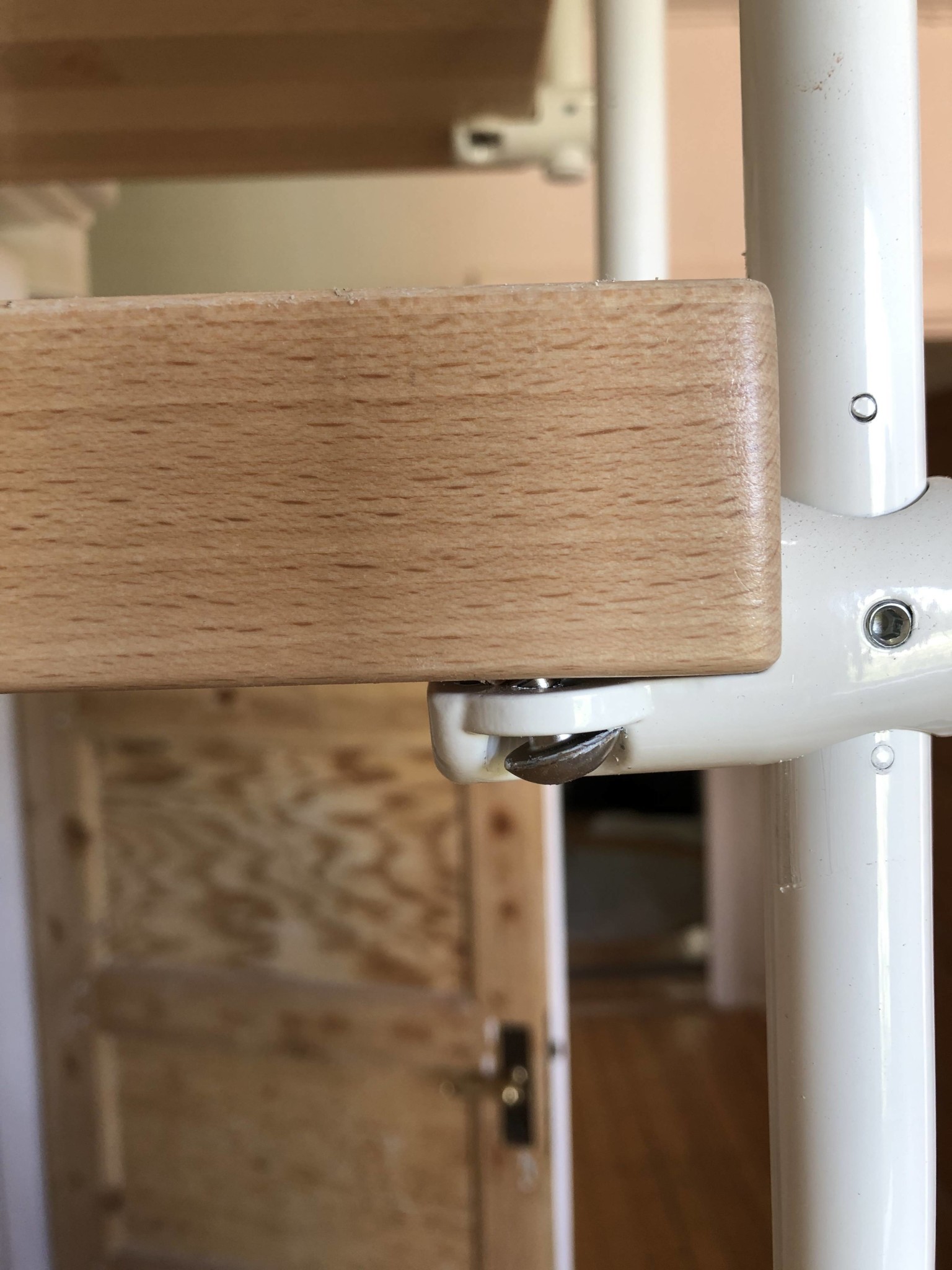

Detta är nog en ganska basic snickerifråga men jag vill vet hur jag gör detta bäst:
Jag har fått en trappa monterad av en firma och uppenbarligen var de förborrade hålen i trappstegen inte riktigt på rätt ställe men de har skruvat i skruvarna iaf (se bild). Jag tycker det sticker i ögonen och vill ha det rakt. Ca 15 skruvar sitter snett.
Har försökt att skruva i dem rakt men de faller bara in i sina ”gamla spår”. Behöver förborra, men om jag gör det så blir det bara ett enda stort hål. Skall jag fylla i de gamla hålen på något sätt? Allting döljs av metallen så jag behöver inte bry mej om att det blir ”kosmetiskt”.
(Och ja, detta borde firman ha gjort, men jag har inte lust att ta hit dem igen på timbasis)

Är det massivt eller laminat?
I vilket fall, ta ner trappsteget, borra ur hålet till lämplig dimension, limma och tryck i en plugg med samma dimension, låt torka och såga av pluggen jäms underkanten, märk ut och borra upp nytt hål och skruva fast.

Tack!
Det är massivt trä (bok) i trappstegen. Jag skall göra enligt din instruktion (y)

Kanske går att hitta pluggar i bok då, eller om du har ett extra trappsteg, borra ut egna pluggar.

Det kommer inte att synas när allt är monterat så jag kan ta standard träplugg
Se bara till att de du pluggar med är lika hårt som dina steg. Risken är annars att om du skruvar igen och skruven hamnar på gränsen mellan hård bok och mjukare plugg att den drar snett igen.

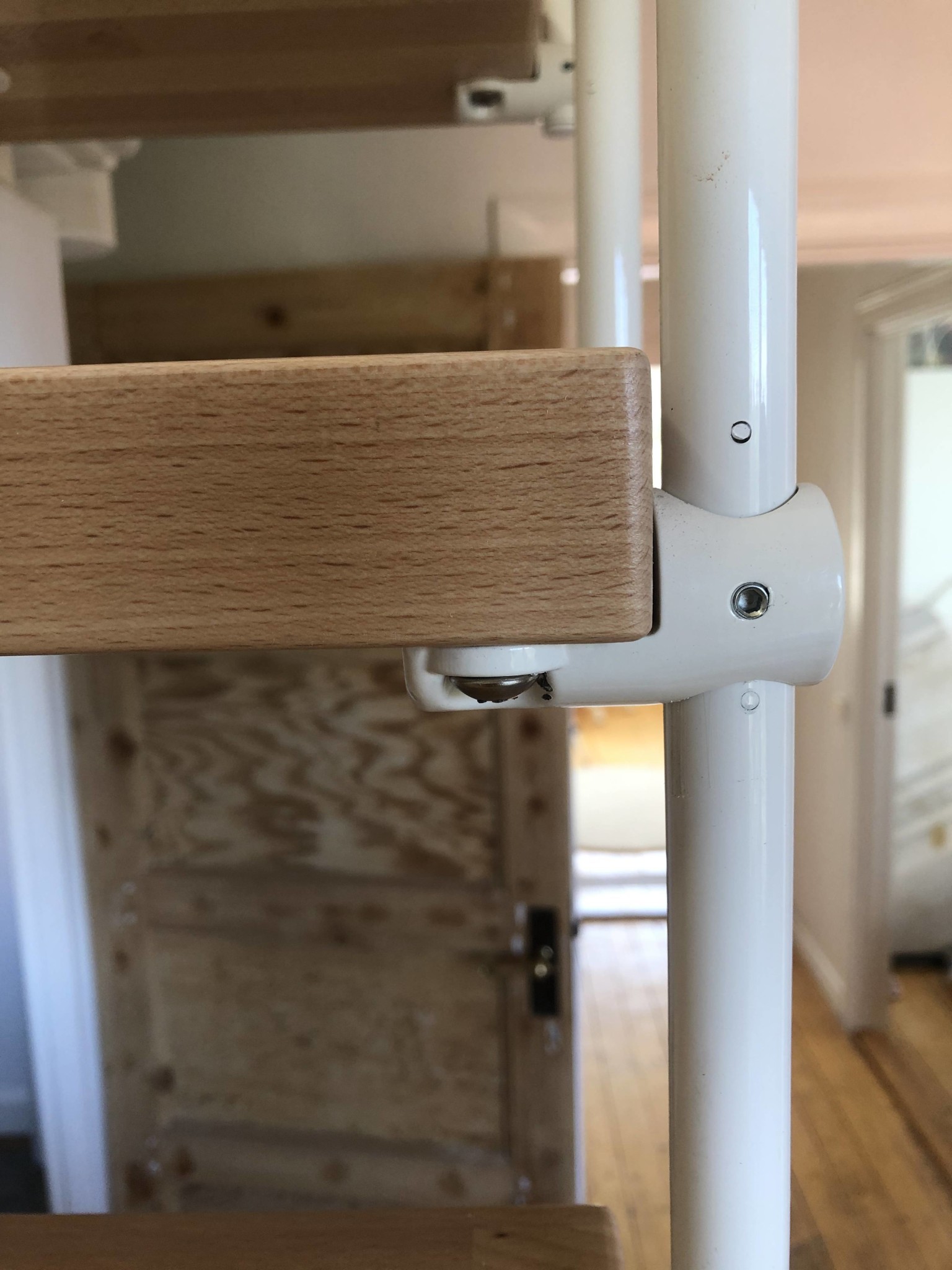

Jag gjorde som ni beskrev med träplugg i bok och trälim, och sen borra nya hål på rätt ställen.
Det funkade hur bra som helst och nu sitter alla skruvar rakt!

(y)
Blev fint det där. (y)
