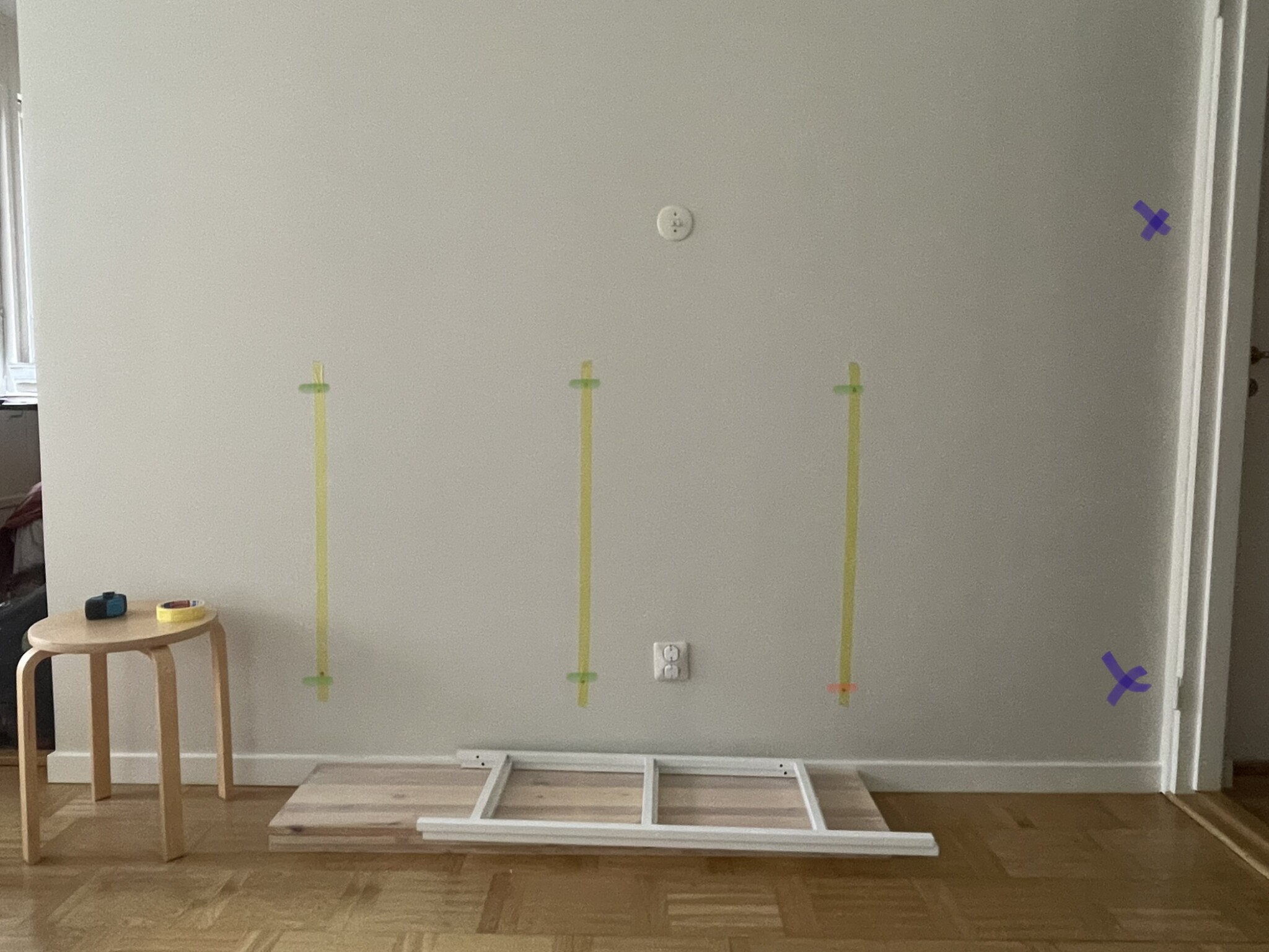

Jag ska borra upp en hylla i en vägg, med totalt sex borrhål och skulle gärna få lite råd kring elen.. Se bild med borrhål markerade i grönt/rött. I mitten av väggen finns strömbrytare/eluttag, och på andra sidan väggen finns det eluttag/strömbrytare på samma höjd, men förskjutna i sidled (se lila kryss).
Är lite rädd att det går eldragningar mellan eluttagen på vardera sida väggen, och att borrhålet markerat med rött därför är lite riskabelt.
Hur bör jag tänka här? Vågar man försöka borra ett hål där? Skulle kunna ta en kortare skruv just där men något behövs iallafall. På grund av hyllans konstruktion kan jag tyvärr inte förskjuta borrhålet i vertikalled. Det är en 16 cm tjock betongvägg, och huset är byggt på 60-talet.

Vad består väggen av?

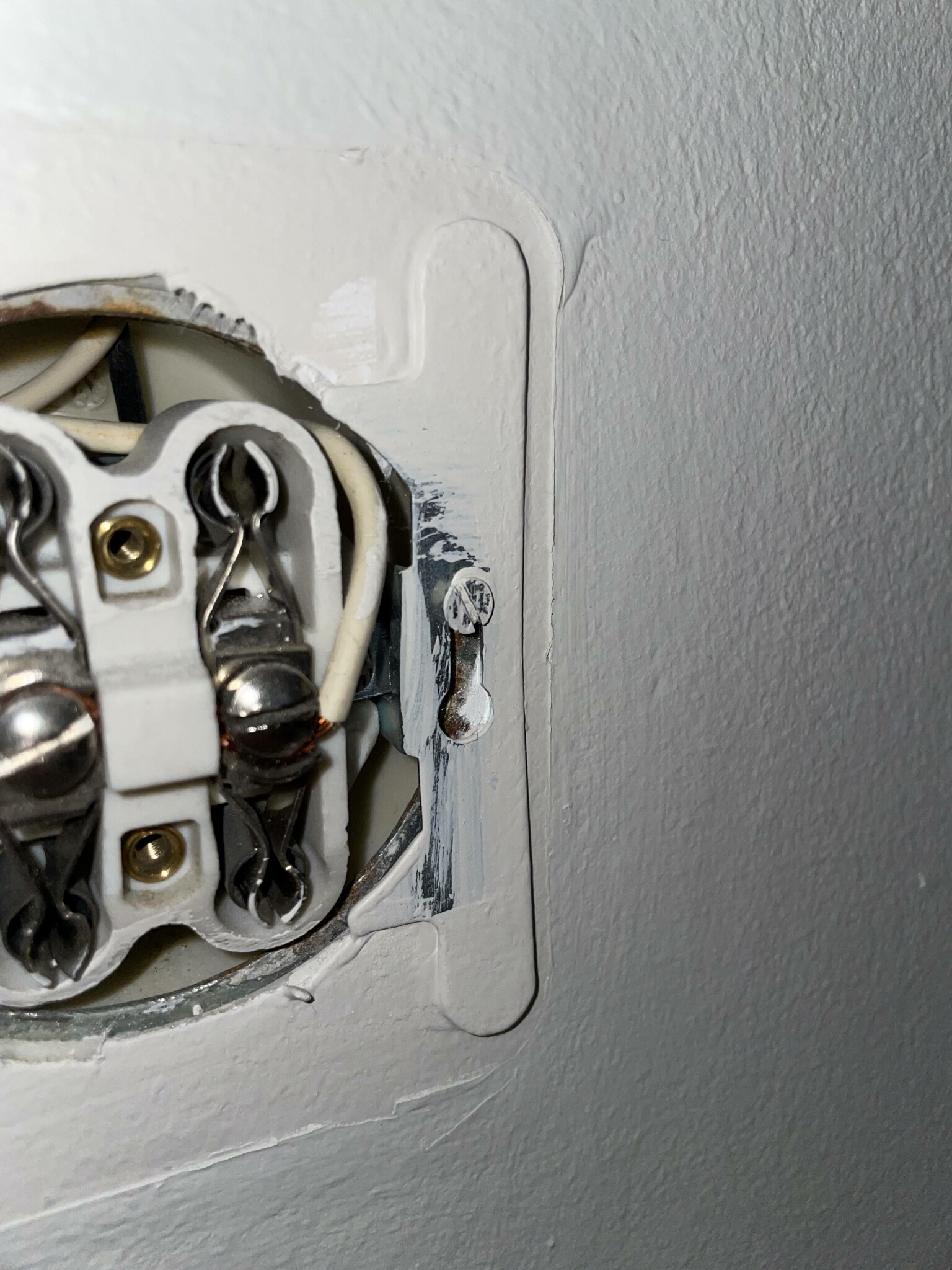

Om du skruvar bort vägguttaget så kan du se i vilka riktningar det går ut rör från dosorna. Går det rör åt höger från dosan är oron befogad.
Står ju i sista raden!
tack för tipset! Skruvade bort och kollade. Ser ut som att det endast går rör lodrätt upp, men lite svårt att se på högersidan. Nån som är mer van kring hur det brukar se ut kanske har lättare att avgöra?

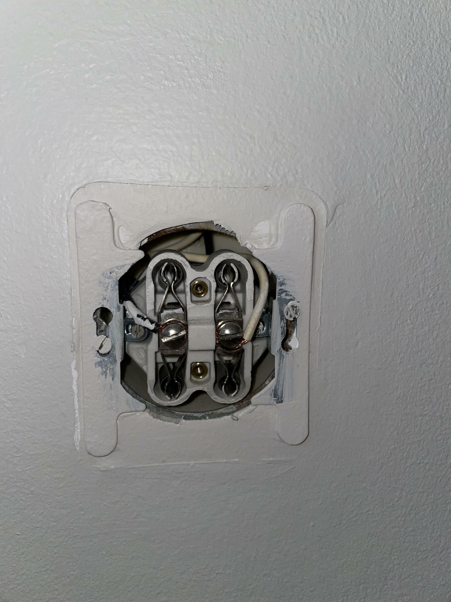

Rören går med 99.99% säkerhet i lod i väggarna, Har du "lättväggar" så kan rören även gå i våg eller diagonalt.

Eftersom det bara är en fastråd och en nolltråd till själva uttaget och att det bara går två trådar uppåt så är det helt osannolikt att det skulle gå någon tråd åt höger.

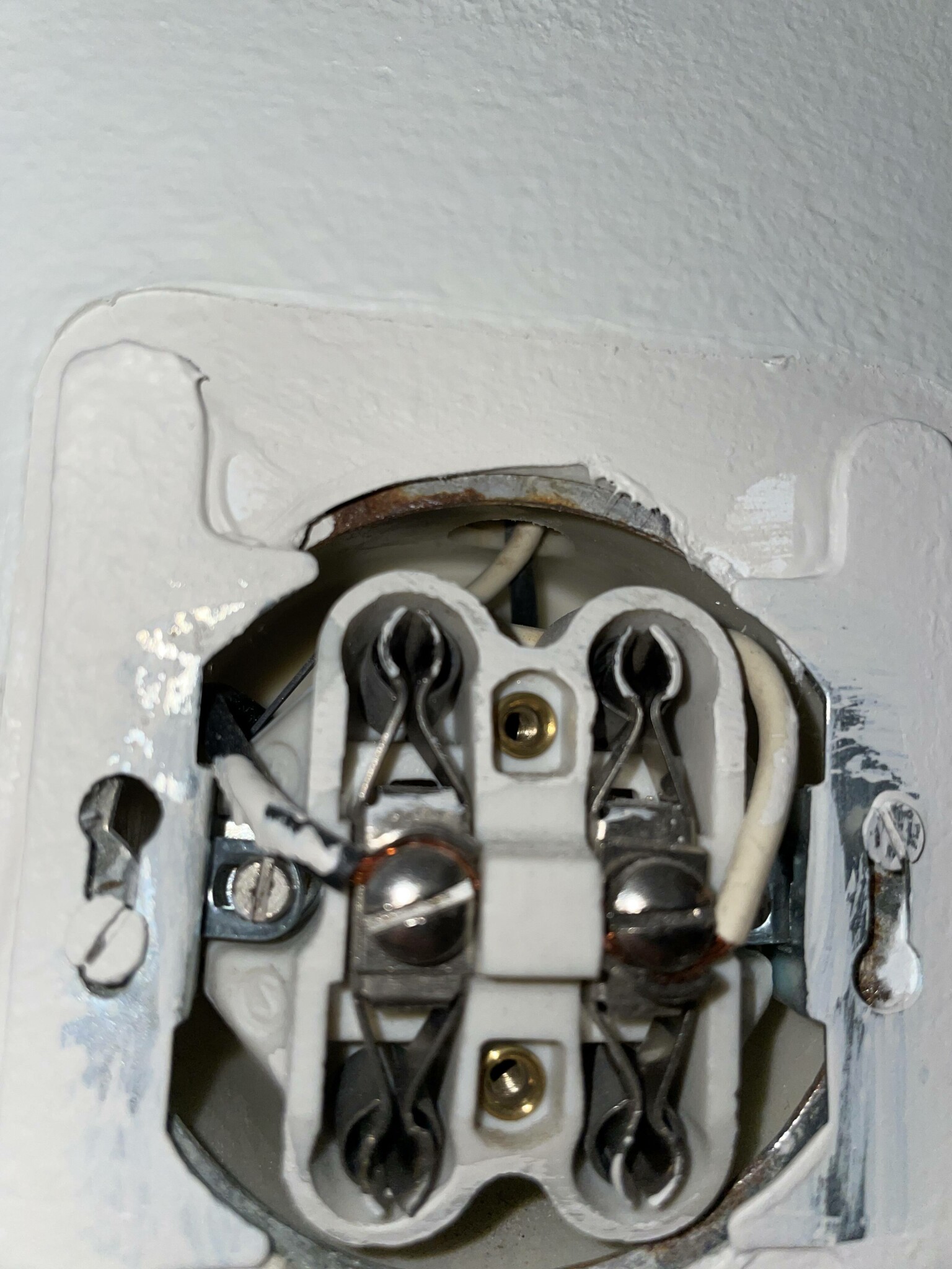

Det ser väldigt mycket ut som att det bara går rör uppåt. Det går att lossa resten av uttaget också om du vill bli ännu mer säker. Men som @Demmpa säger. Man ser bara två trådar på skruvarna. Och två trådar går uppåt.

Jag borrade hålen nu, och mycket riktigt gick det ingen el där (hehe). Tack för hjälpen alla!
