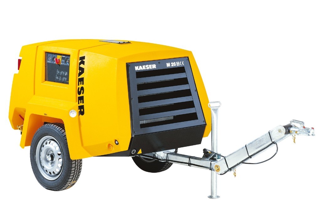

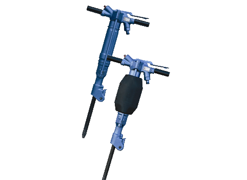

Kompressor på LGF-vagn, handhållen tryckluftsborr och 4-5 spräckkilar. Jag borrade 70-80 halvmeters hål på en förmiddag för 900:-. Efter detta en veckas spräckning med kilar. Bonnaryggen och knäna fick fin träning.
Du kan ju som sagt borra först, skrota berg under din lediga tid och när du sedan är klar med detta; åka och hyra borren igen.
Glöm snigeldynamit (osläckt kalk) för din bergtyp. Det måste var hårt och torrt annars blir det farligt med blowouts...och svindyrt.

Kan man hyra en kompressor och köra tex 3 borrmaskiner till den?
Ett allternativ som vi nu övervägt det är ju om man hyr över en helg och borrar så in utan H****e en helg bara.
