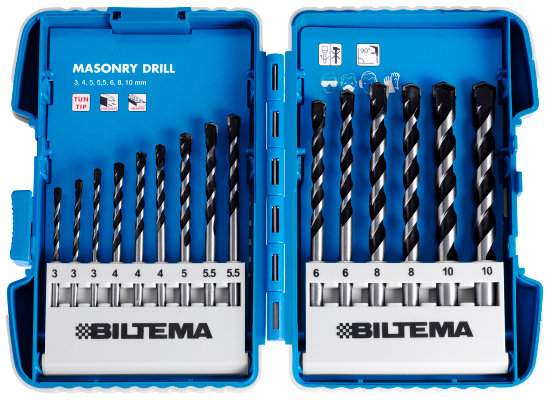

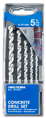

Skulle kanske någon av dessa fungera :
http://www.biltema.se/sv/Verktyg/Skarverktyg/Betong--och-kakelborr/Betongborrsats-15-st-2000024060/
http://www.biltema.se/sv/Verktyg/Skarverktyg/Betong--och-kakelborr/Betongborrsats-5-st-2000016860/
