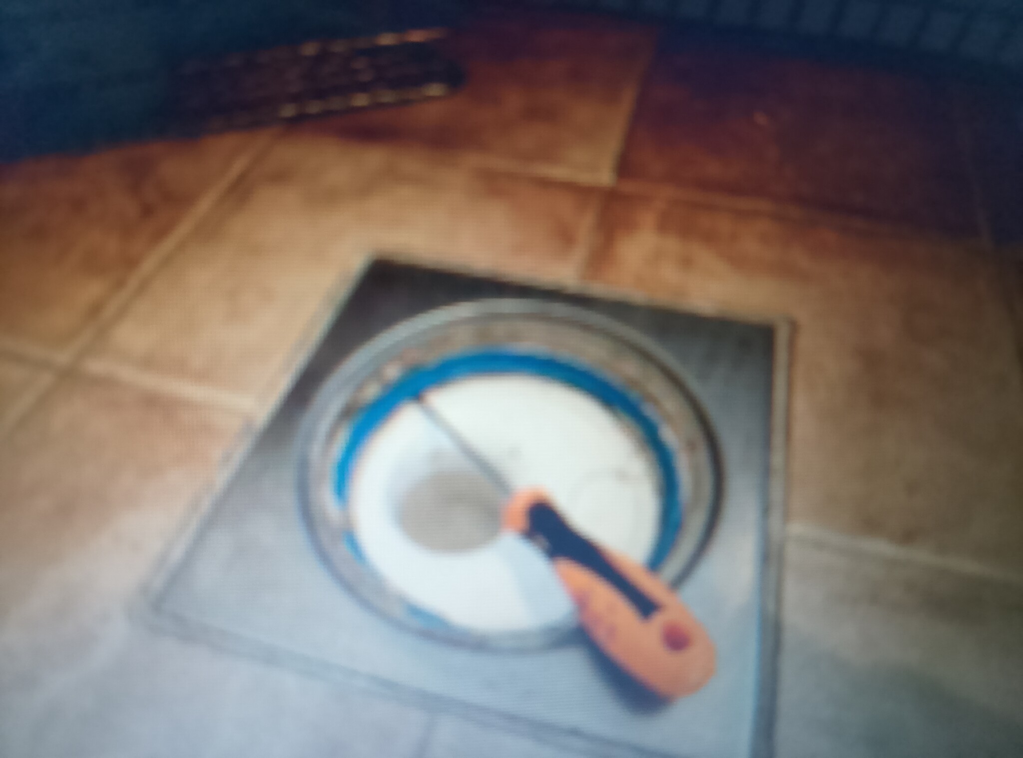

Borra i golvbrunn, offert fråntar sig ansvar, råd snälla

Vad tycker du det ser ut som?
Menar du Anticimex besiktigare har fel?

Om det inte har blivit någon skada på 22 år därför att klämringen inte sitter som den ska så är väl risken väldigt liten att det blir någon skada tills det är dags att renovera badrummet. En skada i detta fall är alltså en vattenskada och har det blivit en sån måste badrummet totalrenoveras. Det är inget som ett företag kan fixa snabbt.
Företaget skriver om att åtgärda en skada som ev. finns under metallramen (det är ju därför de pratar om att demontera den), men nu finns det ingen skada däremot ett fel som kanske kan leda till en skada i framtiden. Vet de om att det gäller att få klämringen på plats?
De uttrycker sig inte så.
Här tror jag TS haft oturen att råkat ut för multipla pappskallar och därför fått riktigt dåliga råd. Den gullige besiktningsmannen kunde ju inte ens ta en skarp bild!
Som jag ser det kommer alla former av ingrepp att bli en försämring. Man skall inte reparera det som inte är trasigt.

Framför allt är det ju en massa missförstånd. TS skriver om en spricka i klämringen fast besiktningsmannen inte anser att det är en spricka i den. Vem vet vad för information som företaget, som ska åtgärda, har fått egentligen, de skriver ju om att ta bort metallramen. TS skriver om att de ska borra i betongen och det ska de ju verkligen inte göra för då kommer de ju att borra igenom tätskiktet och då blir det en vattenskada.

Som sagt "felet" är att klämringen inte bottnar och då skulle det kunna finnas en risk att tätskiktet inte sluter helt tätt mot golvbrunnen. Har det fungerat i 22 år utan läckage så sluter det tätt och det är bara en jädra risk att försöka "fixa" det! Sabbas det mer är risken stor att badrummet blir oanvändbart...
Dessutom närmar sig ett 22 år gammalt sin tekniska livslängd (räknas väl till 25-30 år) så värdet är inte speciellt stort i bef badrummet.
Mitt tips är att låta det vara och sen får ev köpare hantera "felet" om de vill.

Hur i hela friden kan någon ge ett fast pris på ett jobb som ditt? Det är helt omöjligt att uppskatta när det kan gå hur illa som helst när man börjar riva bland gamla grejor som till råga på allt, faktiskt redan fungerar.
Någon vill dessutom ta bort den rostfria täckplåten. Varför det?
Och på det vill du ha en garanti. Garanti på vad?
Jag tror att du snöat in och försöker fixa ett problem som inte finns och då går det som det går. Utför.

Ser väl möjligt ut som att klämringen tryckts ner lite slarvigt och sitter " ur spår"?A555 skrev:Super tacksam om du kan titta på foton,
känner mig ensam i att lösa
frågan.
Remaljera som bolaget heter, har fått bilder
då de ska laga på onsdag, kan avboka.
Ser själv cement fog?i svart områden runt ringen saknas, dvs ej cement fog runt hela inre ringen
Sajten långsam ladda upp bilder, svårt ta bort ev dubbletter
Offert svar från bolaget uppger att om det under kristan upptäcks fel osv ...
Bolaget har svarat i telefon att de kommer
behöva borra bort cement fram till kanten
av kakelplattan på golvet och ev kan flisor då
uppstå, skada pga borrande som de frånsäger sig ansvar från, i offerten
Ovanligt avsäga sig ansvarsförsäkring om skador uppstår, känner jag då kan de vara grovhänta och strunta i om de skadar kakelplattan, flera stycken.
Metall plattan ska lyftas bort, därför måste de borra
Varmt tacksam för råd, svårt i Sthlm att hitta nån som svarat de vill göra detta jobb, då VVS säger det är plattsättare som gör jobbet, inte VVS.
