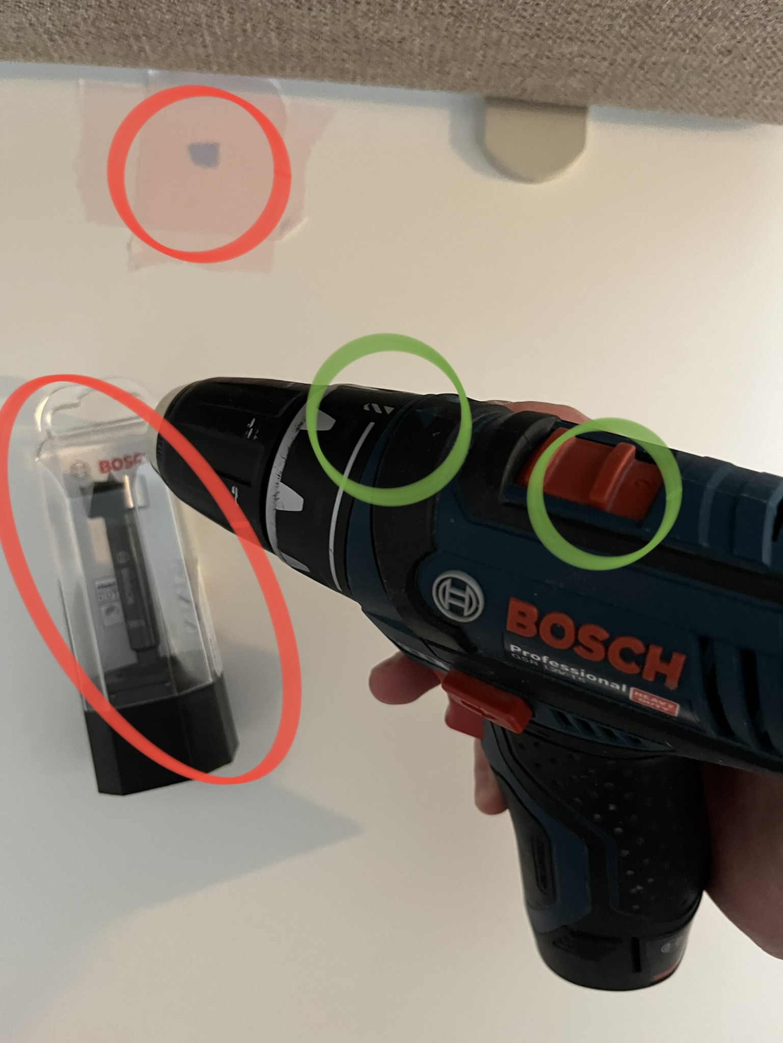

Lite sen återkoppling men tänkte ta tag i detta nu. Du pratar om låghastighet och växlar jag är amatör så här ser min skruvdragare ut jag vred siffrorna till "borr ikonen" och sen kan jag välja 1/2 där uppe. Är det rätt vet inte hur man ställer in låg hastighet.
Bosch borrskruvdragare nära vägg, märkt med färgade cirklar, indikerar fokuspunkter eller fel.
Incitament
SnällKyckling SnällKyckling skrev:
Hej
Den ska stå i borrläget (så som du har på bilden). Den röda knappen är en växelväljare för låg=1 eller hög=2 utväxling. Fungerar som växellådan på bilen; Med 1:an så snurrar det långsammare än 2:an men orkar övervinna större motstånd.
Om du ska köra på 1 eller 2 vet jag inte. Orkar den inte på 2 byt till 1.
Fairlane
Sätt den i läge 1 och tryck in knappen för att få den att rotera. Släpp och ändra till läge 2 och gör samma sak. Du kommer se vilken som går fortast (=2).
Vredet du har framme ska stå på borr. Siffrorna är momentbegränsning vilket kan vara intressant när man drar i en skruv. När motståndet blir för stort stannar maskinen. Ju högre siffra desto mer moment innan den stannar. När du nu ska borra vill du inte att den stannar för att det blir lite trögt, mer än om maskinen faktiskt inte orkar.

Tack mycket enkelt beskrivet! Tvåan kändes lite "aggressivare" eller snabbare, då testar jag körde tejp istället än stödskiva ovan och under bordet hoppas det räcker.

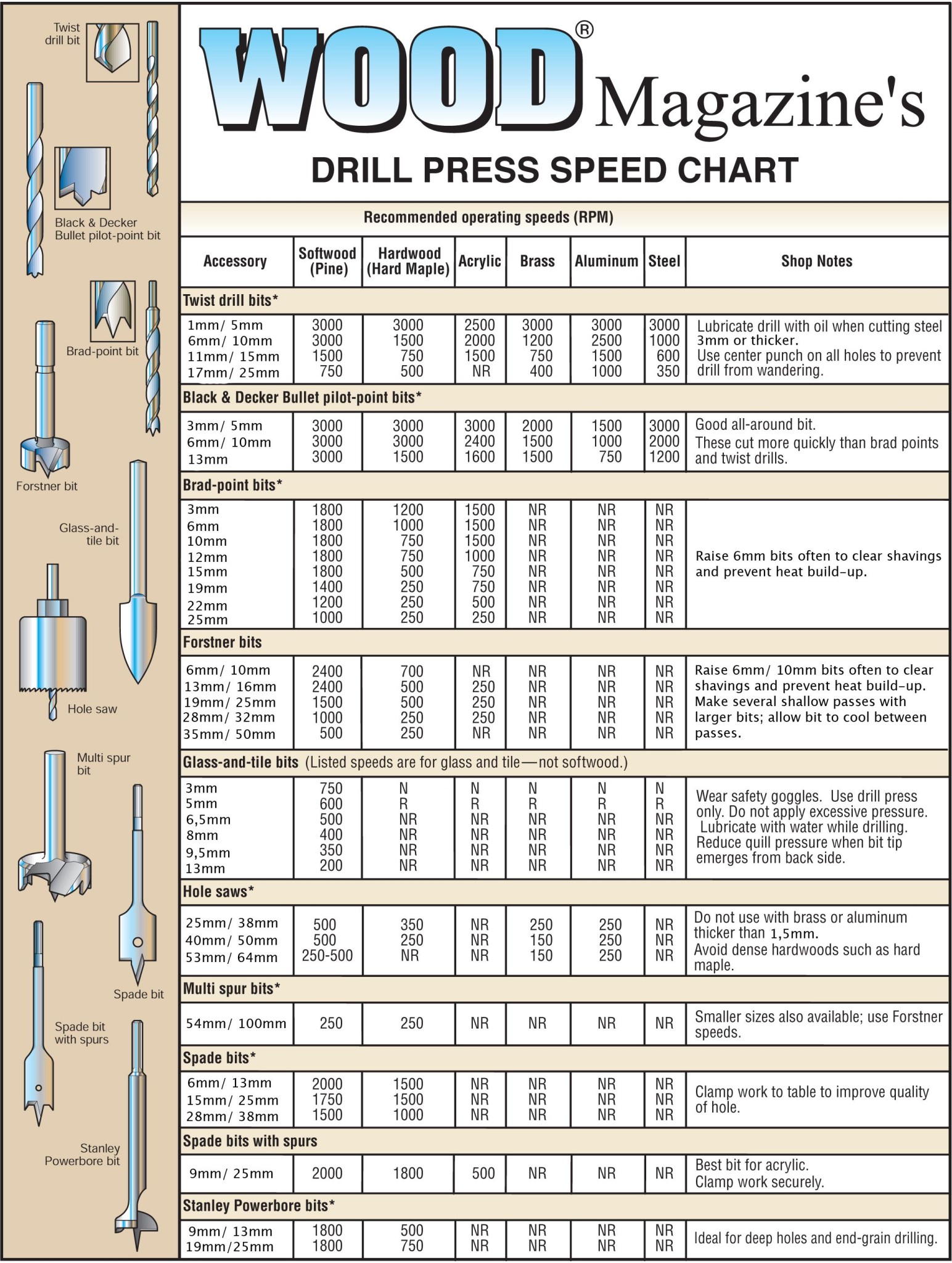

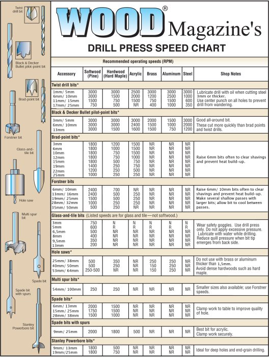

Har den uppsatt på väggen brevid pelarborren som en hjälpande guide. Funkar när man kan välja varvtal med växlarna.
Men ska man borra ett enda hål i trä så är det bara att ta skruvdragaren och köra full gas och trycka på lagom, kan inte gå så fel.
Hur ska man veta om man har 600 rpm eller 1000 rpm på en skruvdragare?!!
  • Tabell med borrens hastigheter för olika material. Innehåller rekommenderade RPM och säkerhetsnoteringar.
  • Wow
snajgel och 2 till
Går den max 1000rpm så får man ju sänka till strax över hälften såklart.. Brukar ju för övrigt inte vara bra för borr att köras full fart.
