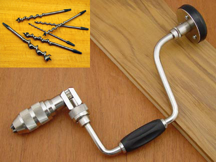

Jag har borrat rätt mycket i mdf o min erfarenhet är att det går snabbast med en hederlig gammal analog borrsväng och spriralborr, speciellt om du ska göra många hål.
Med en borrsväng kommer man aldrig upp i det höga varvtalet som kloggar igen
borret samtidigt som du har ett moment som är likvärdigt eller bättre än de flesta skruvdragare.
Använd en offerbit på undersidan (eller som i tipset ovan, vänd biten, med spiralborr får du automatiskt ett pilothål på undersidan innan skären tränger ut.)
Som nämnts sliter mdf på skäret oavsett vilken borr du väljer.
Men gå på nån loppis o köp en borrsväng,oftast med fina gamla borrar, till inga pengar o googla på hur du skärper borret så kommer du betala mindre än vad en bra kvistborr kostar.
Borrsväng är grymt underskattat och jag köpte mig precis en liten för finlir och resultatet blir bra.
Detta är vad du söker..
I tillägg: Missade att du redan köpt en spiralborr, köp en gammal av hög kvalite och
skärp upp den, som pär h säger så sliter mdf:en hårt. Kvistborrar är fanastiska, men
helt värdelösa i mdf med skruvdragare.
