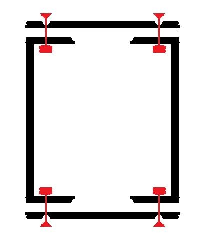

Antar att hela ramen ska bli i metall. Precis som du ritat bygger man ju bord av trä, så med en plåt motsvarande ditt röda streck och sen en skruv som går in i baksidan av benet. Det borde gå att göra på samma sätt med ditt bord.
Det bästa är dock att svetsa. Antingen skaffar du en billig svets eller låter någon göra jobbet åt dig. En billig begagnad svets kostar inte många kronor och så lär du dig svetsa på kupen.
Skrivar du bordet kommer det ofrånkomligen att röra sig i skarvarna och bli lite rangligt.

Borde gå att få till på något liknanade sätt man gör när det är trä.
Hål i benen som någon utstickande del från ramen går in i. Och sedan hål i rambitarna där din vinkel passar lagom.
Sist en skruv med mutter tvärs igenom vinkeln in i benet som man kan dra åt.

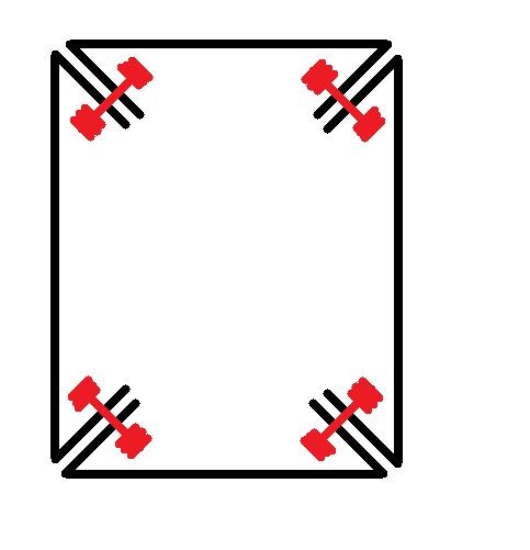

Har förvisso väldigt begränsad erfarenhet av plåtarbete, men jag tänker direkt något sånt här:
Alltså bocka in järnet 135º och sedan skruva ihop.
För att få ner bordsskivan får man väl fasa av den invikta biten i ovankant ett antal millimeter och sedan fasa ut bordsskivan underifrån resterande.
Största problemet jag ser är att få bockningen så skarp att det inte bli en glipa i ytterhörnet (även om man slipar den). Kanske kan man efter ihopmonterin slipa det sista så att man får en liten & snygg avfasning?
Detta kanske sätter fart på tankeverksamheten även om det inte är en färdig lösning..
Infästningen av ben beror väl på var du vill ha dem. ska de stå precis i hörnet gissar jag att det blir lite meckigt, men ska de flyttas in handlar det istället om att fästa dem i skivan..
