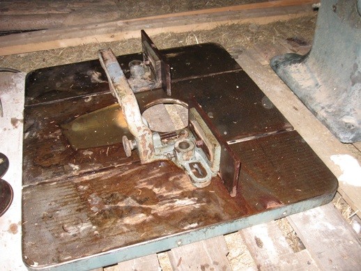

Ursprungliga fräsanslaget var försvunnet redan då förra ägaren köpte fräsen. De hade kört i minst 40 år (i dagligt yrkesbruk!) med ett väldigt urmodigt anslag som bestod av två separata halvor som var och en satt fast enbart med en T-skruv i spåren i bordet. Halvorna måste ställas in separat och ställas in i linje med varandra. Rena bedrövelsen att ställa in och livsfarligt dessutom.
Jag fick också med ett anslag från en Lahden Rautateollisuus vertikalfräs. Tyvärr är det konstruerat för ett helt annat avstånd mellan T-spåren så det går inte att använda. Jag trodde att det skulle gå att bygga om men nu har jag kommit så långt i tankarna att jag måste inse att den här gången har skrotet besegrat mig.
Nu vill ju jag ta steget in i 2000-talet. Hur skall ett ordentligt fräsanslag se ut och fungera?
Jag har inte råd med ett Aigner anslag men kanske det finns billigare alternativ eller så någonting man kan bygga själv?

Ja jag har en känsla av att jag inte borde ha köpt den här fräsen.
Jag skulle ju köpa matarverket för 80 euro och så sade han att för 40 euro till får jag hela maskinen på köpet och det kunde jag inte motstå.
Nåja.... jag har tagit gamle bockfot i båten så då är det bara att ro....... för fastän ett anslag skulle kosta 500 euro att köpa eller tillverka så blir det här en billig fräs ändå. Jag får börja leta efter begagnat.
Record Power och Axminster säljer billiga fräsanslag men de verkar vara byggda för betydligt mindre maskiner. Tyvärr.

Nu har jag ropat in ett anslag som torde vara av av fabrikat Chambon och ett spindeltoppstöd på konkursauktion. På köpet fick jag ett helt bilkärrslass blandade maskindelar av alla möjliga slag. Det mesta oidentifierat. Det blir hämtning i nästa vecka.
Anslaget är helt av aluminium men det ser ganska proffsigt ut. Det har mikrometerjustering i djupled och alla moderna skydd och separat rörliga halvor. Innermåttet är 25 eller 26 cm om jag kommer rätt ihåg.
Har aldrig hört talas om fabrikatet Chambon, bilder hade varit intressant. Får du plats med 250mm klinga är det ju utmärkt, underlättade med en så stor klinga när man slitsar spår för tätlist med sågspårsfäste i kopplade karmar.heimlaga skrev:Nu har jag ropat in ett anslag som torde vara av av fabrikat Chambon och ett spindeltoppstöd på konkursauktion. På köpet fick jag ett helt bilkärrslass blandade maskindelar av alla möjliga slag. Det mesta oidentifierat. Det blir hämtning i nästa vecka.
Har du mikrometerjustering av hela anhållet i djupled? eller bara för de enskilda halvorna? Jag hade väldigt gärna haft på hela, men har bara på varje halva. Visst kan man skruva dem lika mycket båda två men det är upplagt för att de ska hamna ur linje md varandra då.
