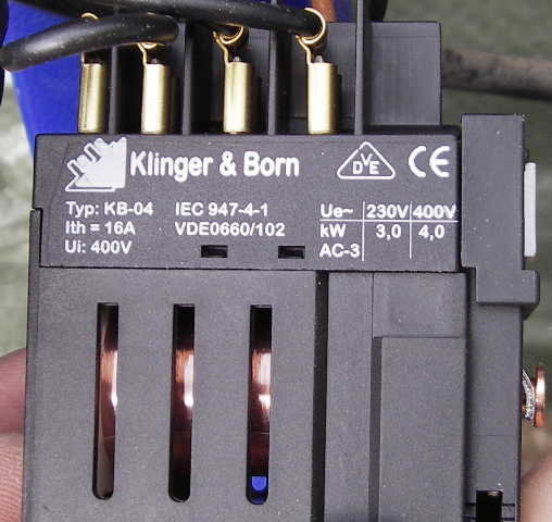

Bordscirkelsågen orkar inte.
Ja, förmodligen en Klixon eller liknande termokontakt, den bryter manövern till kontaktorn, men det borde väl märkas om kontaktorn faller?Mikael_L skrev:
Ja det har jag också reagerat på. Dessutom är kontaktorn, eller egentligen är det väl en nollspänningsutlösare, en 400V även i verkligheten, se bilden.prototypen skrev:

Lite uppdatering ....
Idag kom jag mig äntligen ut och kunde kika lite på spektaklet.
Fick skruva isär sågen rejält innan jag hade kondensatorn i min hand! Den var märkt 16µF 5% och mitt mätinstrument mätte upp den till ...
... prick, 16µF .... hmmm.
Visst, en kondensator skulle kunna vara trasig på så sätt att den fungerar korrekt vid låg spänning, men inte vid hög... Men då borde den samtidigt tagit så mycket skada att värdet borde varit åtminstånde lite felaktigt, tycker jag.
Jag monterade ihop allt.
Har provkört lite mer, när jag börjar pressa på lite på arbetsstycket så går ju varvtalet ner, och det behöver bara gå ner litegrann så slår nollspänningsskyddet ifrån i startknappen.
Nu när jag provade några ggr så blev jag faktiskt varse att det klickade till där precis innan klingan började sakta ner.
Jag började fundera på om det var nollspänningsdetektionen som var för känslig.
Jag satt en tving över startknappen, så det inte kan slå ifrån och provade igen. Nu slog alltså inte sågen av, men däremot storknar motorn nästan lika tidigt som det slog av förut.
Hmmm, hur stark är den här motorn egentligen ...
Den heter TKHS 315 E - 1,7 WNB, systermodellerna heter 2,2 och 2,8, den sista 3-fas. Så jag har hela tiden tagit för givet att det är 1,7 kW. Men nu läser jag att den är på 1,3 kW !
1,3 kW känns minst sagt lite klent för att dra runt en 315mm klinga !

Men varför slår nollspänningsskyddet från?
Klarar inte ledningen som matar sågen att leverera den spänning och ström som behövs? Utan spänningsfallet blir så stort att skyddet slår från och sågen ger upp?
