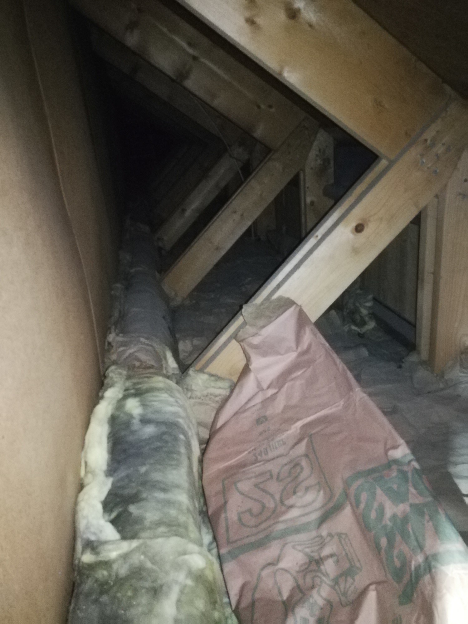

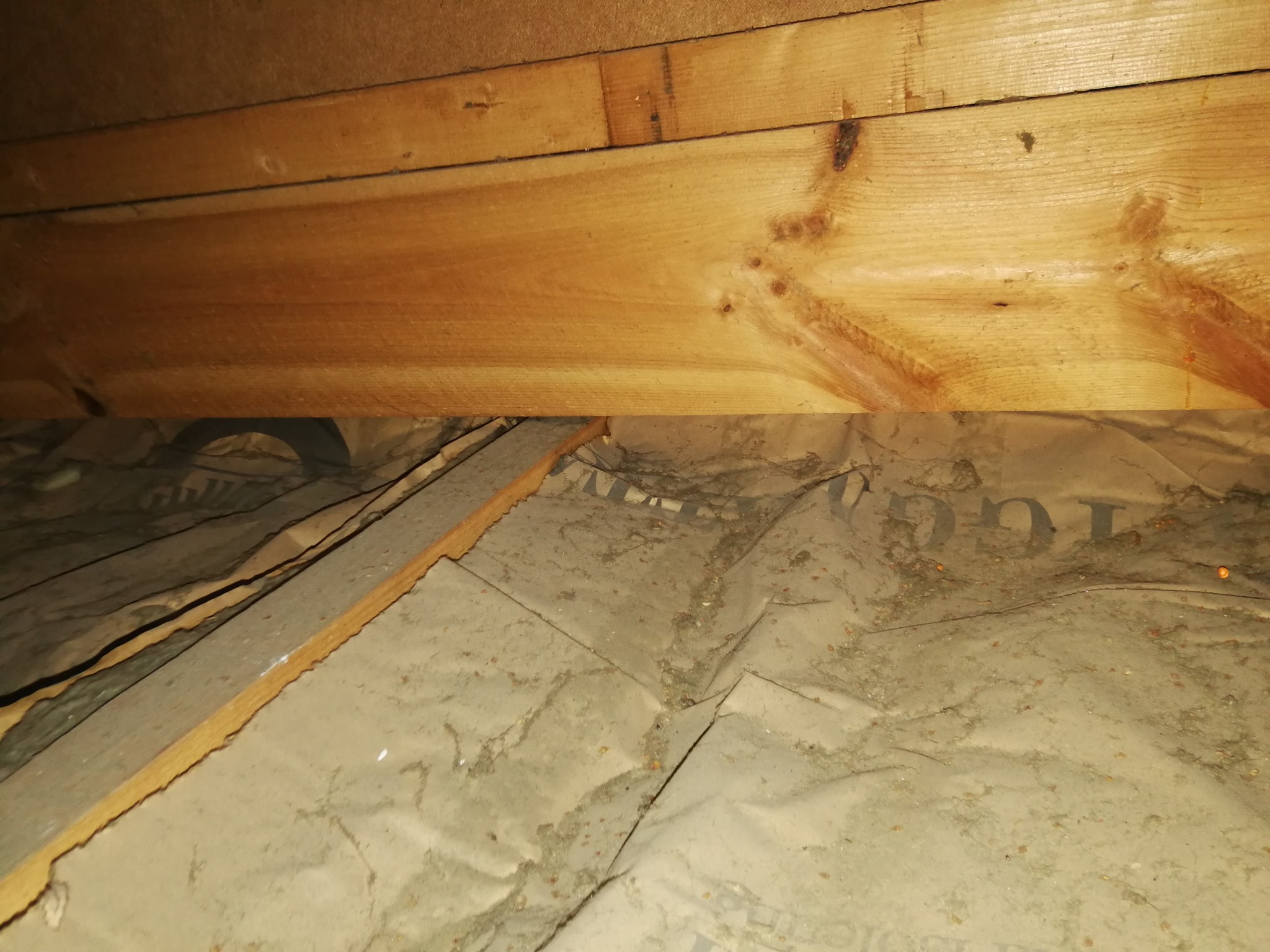

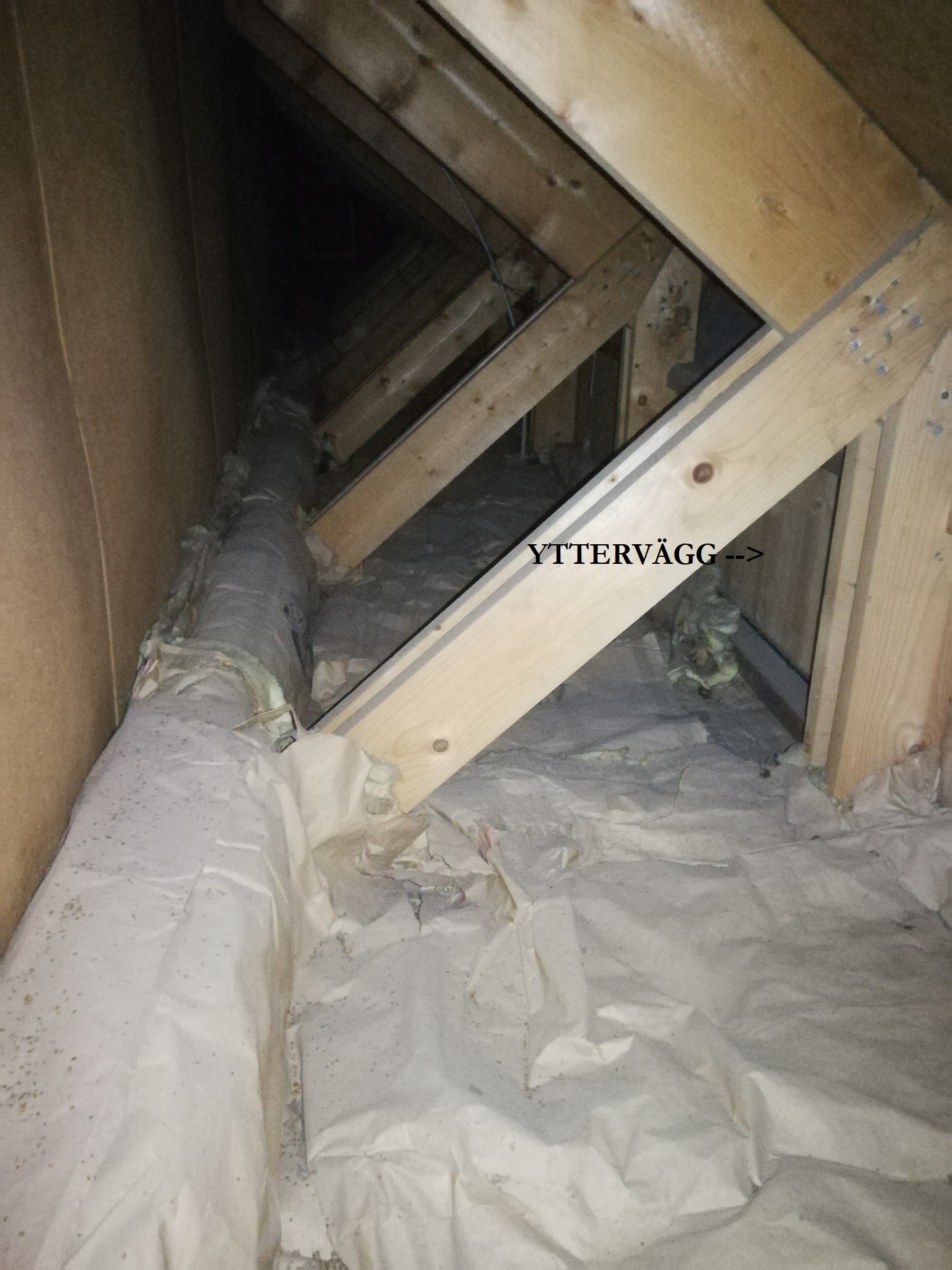

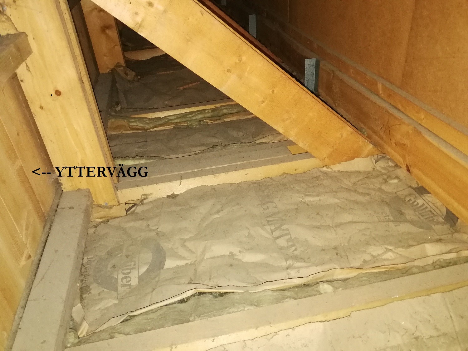

70-tals-hus i 1,5 plan med självdrag (ingen eldstad dock, så passiv ventilation snarare). Har tagit upp tilluftsventiler och satt in badrumsfläktar på konstant lågvarv. Det blåser i stort sett genom hela huset vilket kanske är bra ur fuktsynpunkt, men det blir ganska kallt när vinden ligger på!
Golven på övervåningen är speciellt kalla väldigt ofta. Jag kröp in på kattvindarna på vardera sida om huset idag och kikade på isoleringen, som verkar ligga utan mycket till vindskydd. Som det ser ut gissar jag att det blåser rakt igenom mellanbjälklaget.
På andra sidan ser det ut som att man har bullat upp med en "rulle" isolering närmast innerväggen:
Frågan lyder - givet de ofta kalla golven på övervåningen, borde jag sätta någon form av vindpapp eller liknande på detta och hur går jag så fall tillväga? Går det att sätta något snabbt och enkelt för att skydda mot det värsta, eller behöver jag göra det grundligt för att få nytta av det? Jag tänker också att man inte vill ha helt tätt, givet att huset nog bör andas friskt.

De där isoleringsrullarna ser inte ut att göra ett särskilt bra jobb.
Ta bort dem och kila/prega in isolering istället så att det är absolut bom-tätt in till bjälklaget. Det ska göras på båda sidor. I bjälklaget ska luften stå helt still. Absolut ingen uteluft ska kunna blåsa igenom bjälklaget från ena till andra sidan av huset.
Huset ska ventileras, men aldrig någonsin genom mellanbjälklaget. All ventilation sker via tillufts-/frånluftsventiler, vilket det låter som du har.

Tack, men är inte vindpapp i kombination med tät isolering runt väggarna rätt väg att gå då?Oldboy skrev:

Vindpapp är aldrig fel. Det kan aldrig bli för mkt, (eftersom den är fuktgenomsläpplig).
Om man pressar ihop glasull så blir den mer eller mindre vindtät. Det är som nämnts ovan definitivt bra att applicera vindpapp. Den måste då sluta helt tätt mot omgivande ytor, såsom t ex reglar. Annars är den inte så effektiv. Den brukar inte gå att få så tät så att den enbart i sig själv räcker, utan används i kombination med isolering och drevning. Dess primära syfte är att minimera luftflöde över/genom glas-och stenullsisolering som annars tappar det mesta av sin isolerande funktion.
De rullar du har, (ser ut som 45/50 mm byggmatta), har "inbyggd" vindpapp.
Du har kattvindar som på traditionellt vis är uteluftsventilerade (=kalla). Därför måste både mellanbjälklag och kattvindsväggar vara isolerade, (och isoleringen vindskyddadad). Därför blir det väldigt lätt just drag av kall polarluft genom mellanbjälklaget. Det brukar vara tryckskillnad mellan husets båda långsidor pga blåst, vilket även vid nästintill vindstilla effektivt driver luften genom bjälklaget. I hus med några år på nacken så brukar möss ha perforerat isoleringen in till bjälklaget så den är tät som en schweizerost...
Har man sedan gipstak på glespanel så räcker det med en och annan glipa mellan isolering och yttervägg eller takstolar så har man också ett uteluftsventilerat mellanbjälklag.
