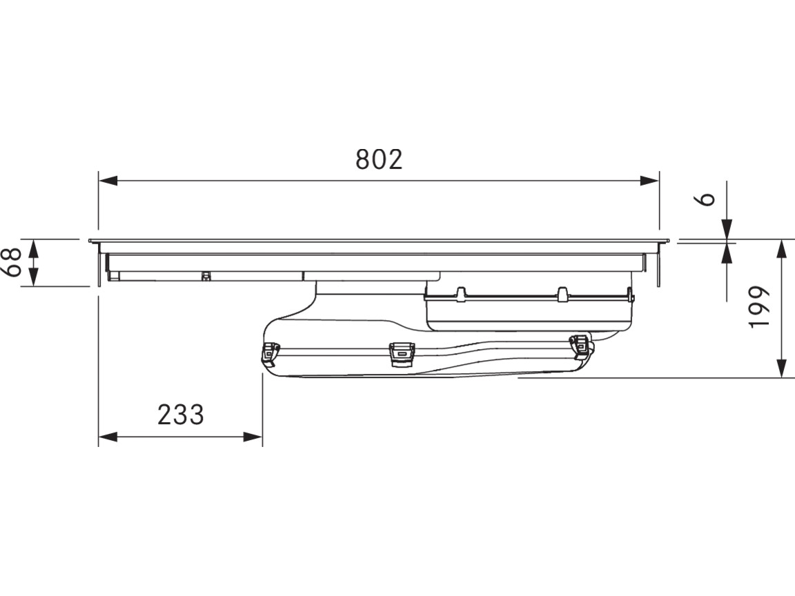

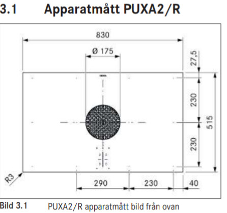

Vi skall göra nytt kök och nästan bestämt oss för att vi kommer använda IKEA-stommar och sedan fronter från annan leverantör. Största anledningen till detta skulle jag säga är att vi hellre lägger pengarna på riktigt bra vitvaror istället för på dyra stommar.
Vi kommer att ha en Bora X Pure 2 Rough (kolfilter-varianten) som spis. Bora själv säger att den kräver ett 90-skåp medan flera Bora-återförsäljare säger att man kan få plats med den i ett 80-skåp om man gör små urfräsningar i 80-skåpets stomsidor. De kökstillverkare som säljer Bora till sina kök gör specialbyggda skåp för Bora som dels är 90 breda men som också har 2st ryggar i skåpets bankkant med öppen botten ner till sparklådan. Detta skapar ett stängd "ventilationsschakt" för luften att vandra och sedan tränga ut i sparklådan. Sedan är det ventilationsgaller i sockeln.
Så jag sitter egentligen med två alternativ, köra METOD fullt ut och låta hantverkaren göra denna modifiering i stommens sida så att spisen får plats. Det handlar bara om ca 487mm i djup och 38mm i höjd. Samt att jag då också måste skapa en egen ventilantionskanal i METOD-skåpet. Alternativt köpa en specialtillverkad stomme av tex lucktillverkaren. Problemet blir då att jag även måste ha andra lådor än IKEA-lådorna i just den stommen.
Är det någon som har erfarenhet av en Bora X Pure 2 i ett METOD-skåp eller som har gjort andra lösningar?

Men hällen är 830mm bred och skåpet 800 så det räcker inte att fräsa ur eller vad? Skåpets innermått är 800-36 764mm.K KjellNyman skrev:Hej!

Hålet i bänkskiva är 802mm brett
Så 802-764 38mm kvar så det blir 19mm per sida, dvs så något mer än tjockleken på skåpet. Så en hel utsågning av bänkskåpet behövs men kan nog ta i nästa skåp ändå. Skulle vara att värme från undersida häll kommer för nära skåpet då
