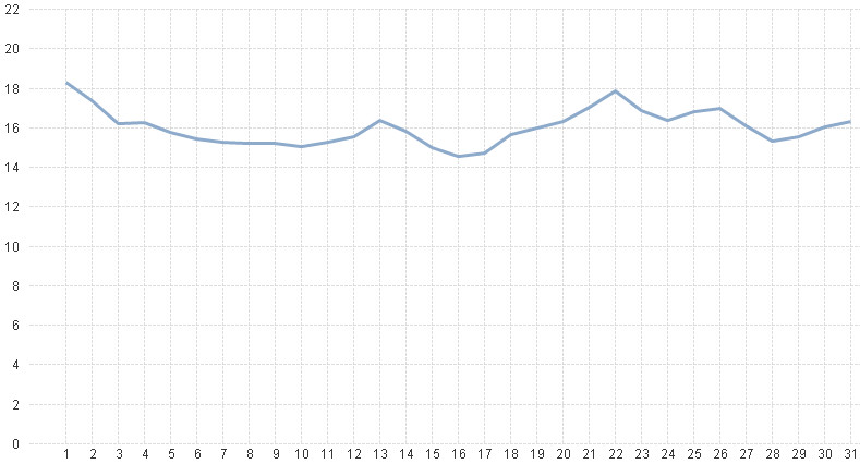

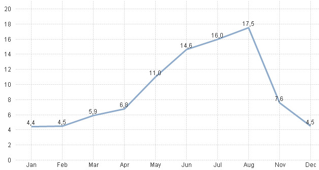

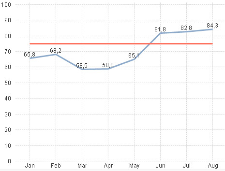

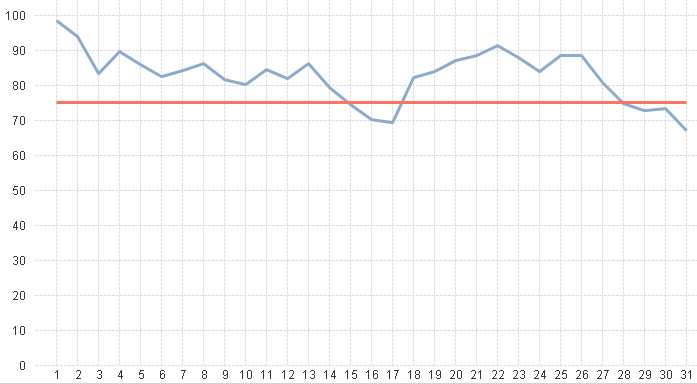

Här är lite sammanställning av luftfuktighet från en av mina sensorer.
Temp Juli
RF Juli
Medeltemp (Värdet för Nov, Dec är från 2021)
RF medel per månad.

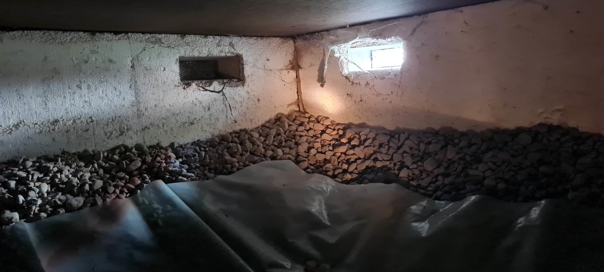

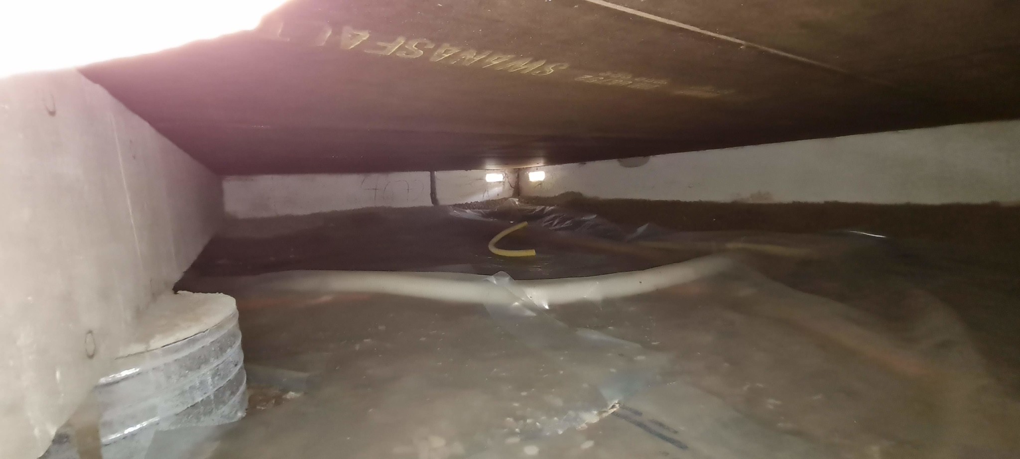

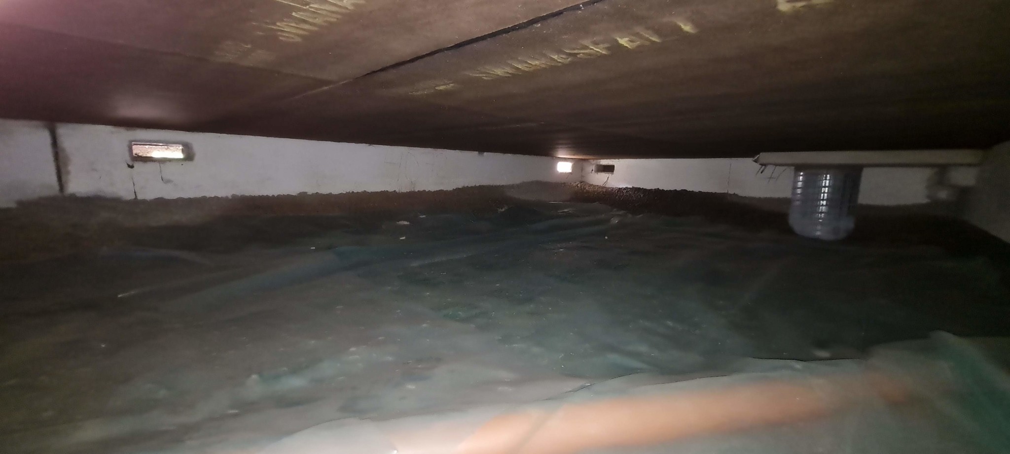

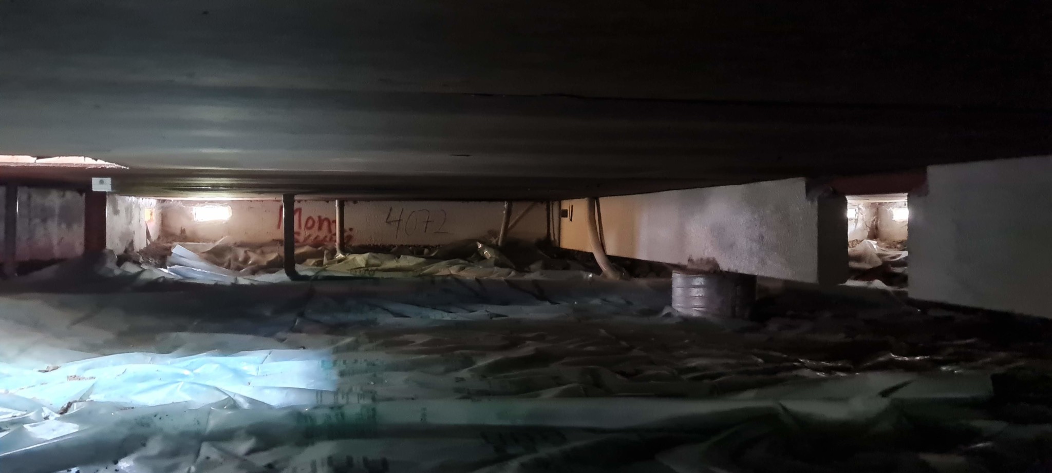

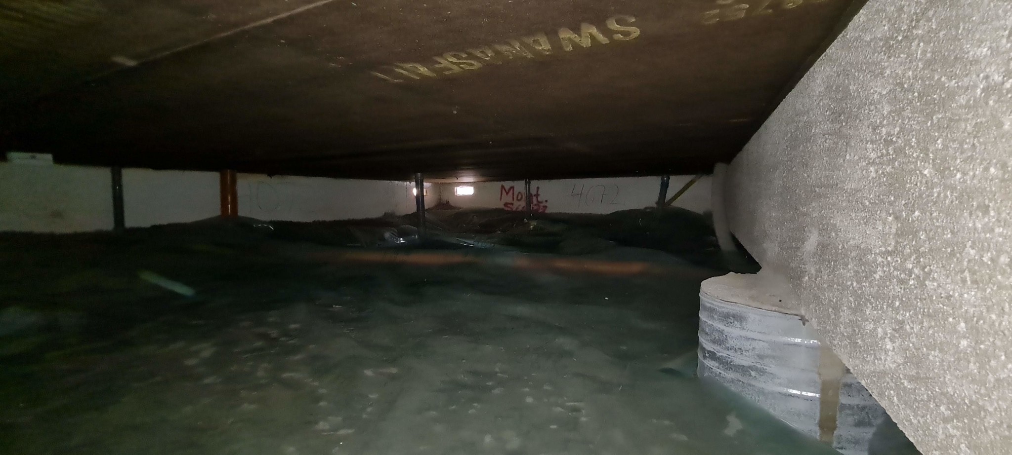

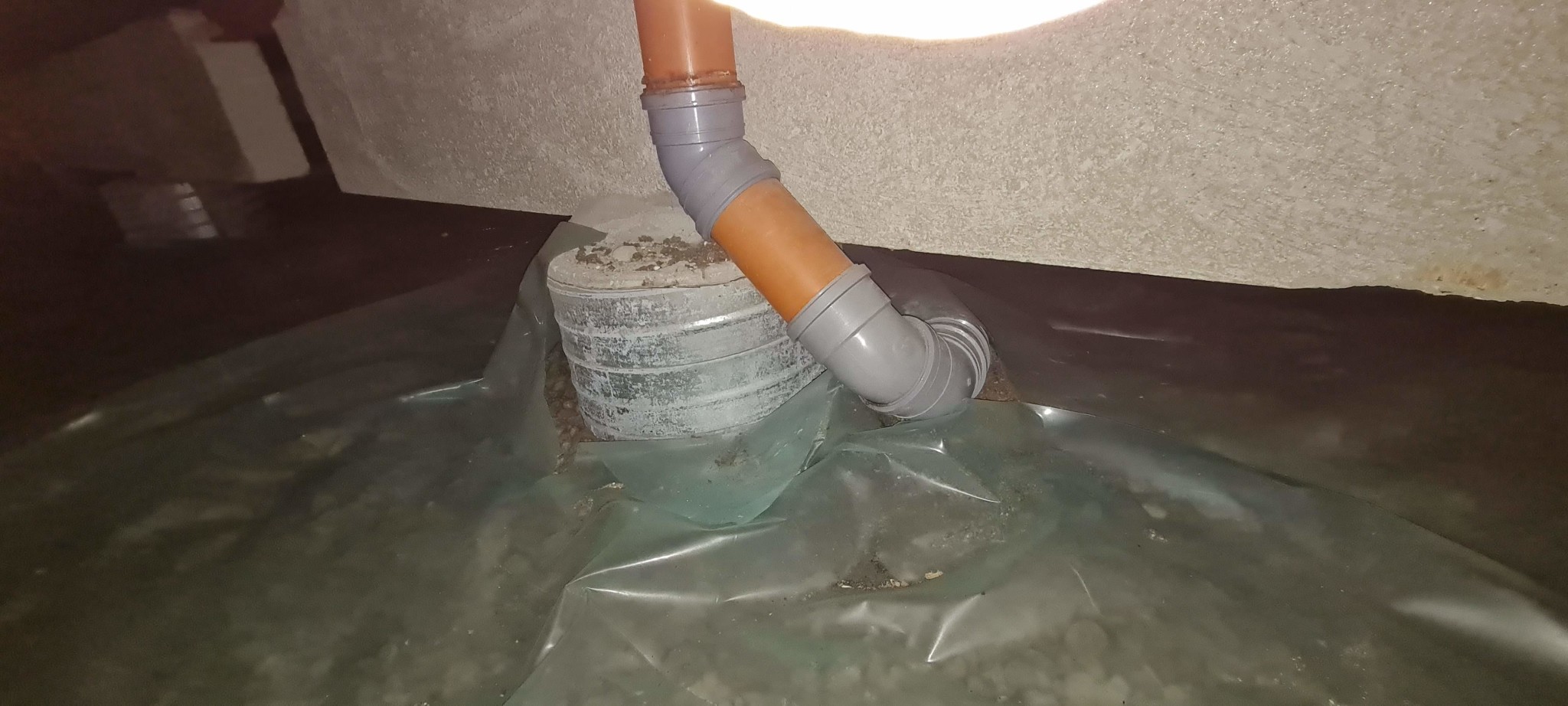

Jag knäppte lite bilder också så ni kan se hur det ser ut.
Planen skulle i så fall vara att skaffa en Woods avfuktare och ställa den på några plattor ovanpå platsen och sedan dra en avrinningsslang ner under platsen. Finns en vanligt vägguttag där nere så det borde vara relativt simpelt tänker jag?

Finns det något organiskt material där nere? Vad består skivorna i undergolvet av? Om det är oorganiskt hade jag inte brytt mig alls. Om det finns trä eller annat organiskt material hade jag bevakat men inte åtgärdat i frånvaro av problem. Har ni någon aktuell radonmätning? Jag skulle vilja ha en sån innan man började med förändringar.T Tjalve_85 skrev:Hej.

Bjälklaget antar jag är i trä eftersom hela huset är i trä. Det ser ut att vara träreglar i "luckan" till krypgrunden.
Jag vet faktiskt inte vad det är för slags skivor och jag vet ju inte hur det ser ut bakom skivorna. Kan man kolla det på nått sätt?
I övrigt finns inget organiskt material..det låg lite träbitar på plasten där nere när vi flyttade in, men det tog jag bort.
Hur såg träbitarna ut? Du kan lägga ut en liten fräsch spillbit som du kan ha som skvallerbräda där nere. Växer det inte på den är det väl rätt lugnt.T Tjalve_85 skrev:Tack för snabb input!
