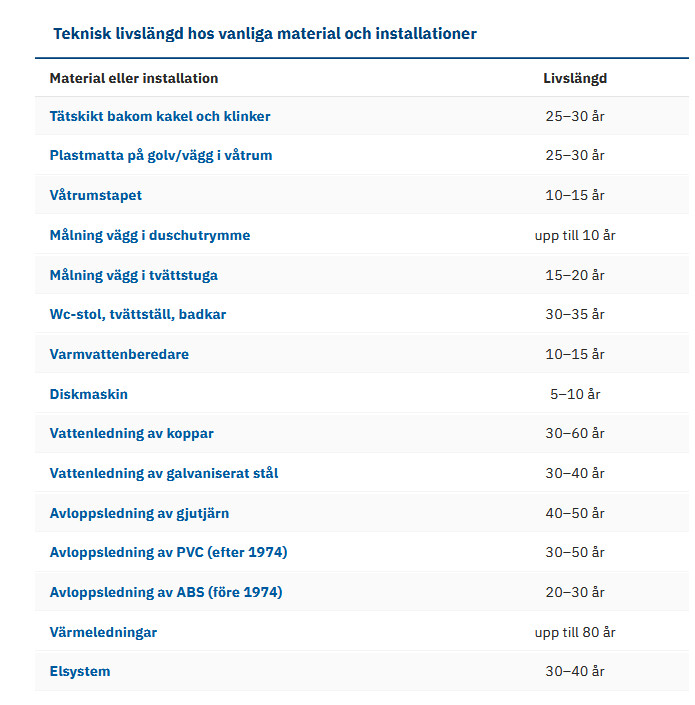

https://www.lansforsakringar.se/sodermanland/privat/tips-guider/hem/renovera/teknisk-livslangd/
Asbest form av Eternit är bra, att byta ett evigt mtrl bara för bytandets skull tänker jag att man ska undvika.Krilleman skrev:
Om man däremot måste riva, borra, såga ,ändra nått som innehåller asbest är det kanske lika bra att göra en komplett asbestsanering på en gång.
Jag anser att är man det minsta osäker så kan man gott byta eftersom det inte handlar om bilning utan bara en bit rör ner i krypgrunden, även om rören förmodligen skulle varit felfria även nästa gång det är dags att renovera badrummet om 25 år. Men det är inte för att "allt gammalt ska bytas annars gillar man asbest".Krilleman skrev:

Jag tänker att det är klokt att byta så att rummet uppfyller dagens krav och går att försäkra, däremot rör nere i krypgrunden kan du ju faktiskt byta när som helst
Har du andra rör som går igenom eller i golv?
Jag har en anhörig som satte in badkar på ovanvåning utan att tänka på tyngden, blev givetvis vattenläcka o lite sättningar (rören gled lite isär av bågnande golv).Krilleman skrev:
Rören var från 82, fina o hela i övrigt.
Men enligt försäkringsbolaget så var de "för gamla", ingen ersättning för delar o nedsättning av ersättning för vattenskadorna pga för gamla rör...
Dvs byt om du kan även om de ser fina ut!
De kanske ser fina ut i 10år till men om 20-30?

Men försäkringsbolaget sänkte ersättningen pga rörens livslängd var ute, även om de hade hållit i 50år till om de inte glidit...
Därav hade jag åtminstone bytt rören om jag hade haft det öppet.
