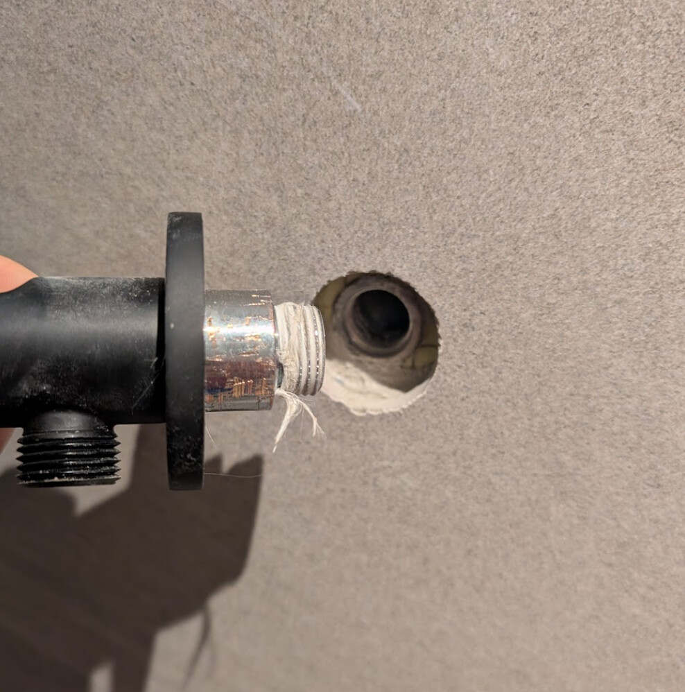

Har precis kaklat klart och tänkte ansluta min (inbyggda) dusch till vattenledningen. Jag har dragit tråd runt gängan men jag undrar om jag behöver göra något mer? Skulle något läcka så rinner det ju rakt bakom kaklet? Vattnet kan ju ändå inte komma ut framför kaklet heller så det är kanske inget man kan göra något åt.
När jag sen ska montera upp den så räcker det med att handvrida för allt jag har? Vill gärna inte skada den svarta färgen.

Du har väl ett godkänt tätskikt bakom plattorna och är monterat enligt tillverkarens anvisningar och är kompatibelt med duschlösningen?
Tätskiktet tål ju vatten och det blir naturligt fuktigt bakom när man duschar.
Vad säger monteringsanvisningen om hur du ska montera? Spontant så är det lite märklig konstruktion eftersom den inte tillåter att man okulärt kan kontrollera att det inte läcker.

Den kom inte med några instruktioner. Det är egentligen bara en hållare till duschslangen med vatten som går igenom.mexitegel skrev:

Vad är det för tillverkare? Problemet är ju att du inte kan hålla emot i den delen som är inne i väggen och det går normalt rätt trögt om det ska bli tätt.
För att skydda kan du tejpa eller använda en bit från en gammal cykelslang om du behöver använda rörtång.

Mueller heter märket. Hittar dock inte speciellt mycket när jag googlar.mexitegel skrev:
