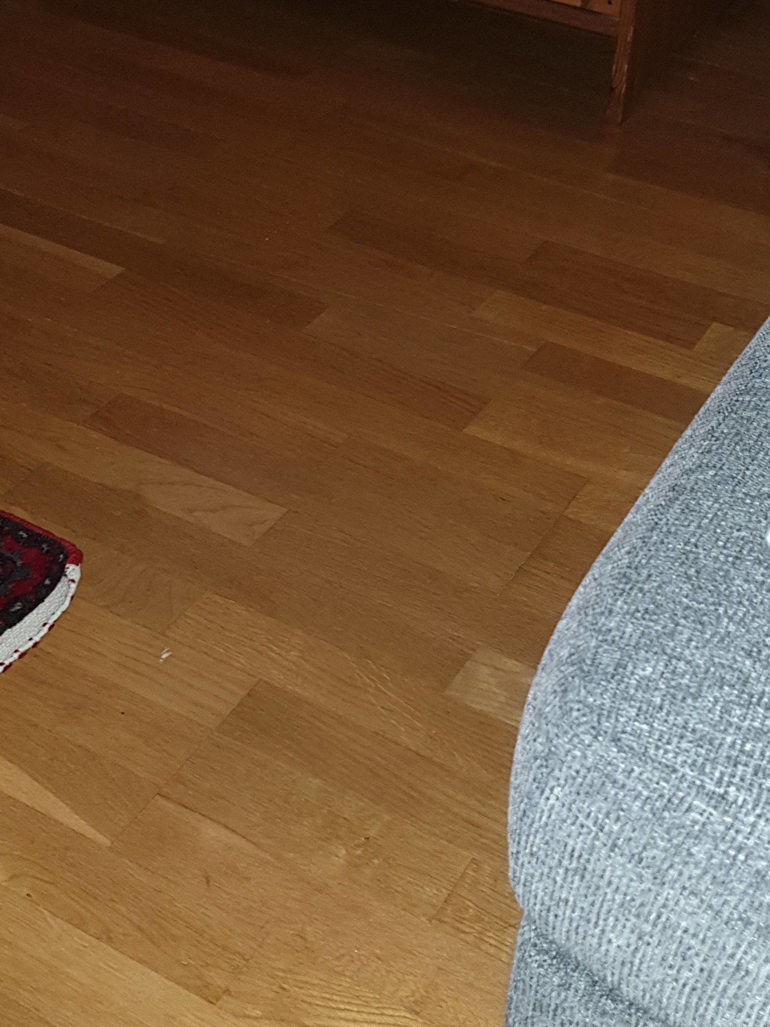

Någon som testat denna?
https://www.bauhaus.se/polish-bona-lackerade-golv-blank-1l
Är det något som kan ersätta slipning av ett gammalt trägolv eller åtminstone göra golvet renare och ljusare?

Polish gör inte golvet renare utan det ska användas efter rengöring för att ge ett skyddande lager ovanpå så man inte behöver rengöra fullt så ofta. Det gör inte heller golvet ljusare utan det blir ett genomskinligt slätt mycket tunt lager som gör att golvet ser blankare ut.
Tack så mycket. Finns det någon produkt som gör golvet renare och ljusare eller är det att slipa eller lägga nytt som gäller?BirgitS skrev:

Golv blir renare med rengöringsprodukter, typ diskmedel och allrent. Dock måste man ju använda väldigt lite vatten för att inte riskera att det blir fuktskador i skarvarna så upprepade behandlingar behövs om det är väldigt smutsigt.
Om golvet är lackat så är nog enda sättet att få det ljusare att slipa bort lacken och det yttersta av trät samt lägga på vitpigmenterad vax.
Är det ett lackat golv? Är lacken sliten?
Om något blir renare eller inte beror på var det skitiga sitter, på ytan eller vid slitet gått ned i trämaterialet.
Så bild/er på golvet underlättar för att du ska få bra svar.

Känns det som att de där vita fläckarna är lite lägre än omgivande golv, att det är skador där lacken saknas?
Annars ser inte golvet smutsigt ut utan lite blankt.
Hur bred är en bräda, dvs. tvärs tre stavar?
Modernare parkettbrädor är ofta ung. 20 cm breda men på 60-talet var de ofta smalare.

Man kan hyra en golvslip. Att slipa manuellt med bara sandpapper är väl dels väldigt tidsödande och dels är det risk för att man slipar olika mycket på olika delar så att golvet blir vågigt. Men även med golvslip är det inte enkelt att få ett bra resultat första gången.
