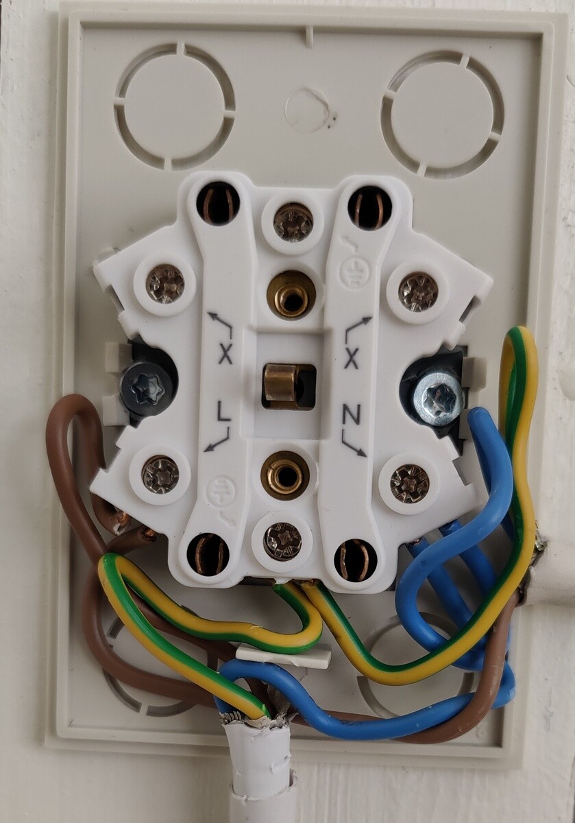

Har ett utanpåliggande eluttag som är något år gammal. Dessvärre har det blivit helt missfärga (gult) och jag ska byta ut det mot ett fräschare. Allt är monterat och fungerar, men när jag ska skruva fast det yttre skalet så är det svårt att få plats med kablarna. Är det något problem att ena är böjd närmare 180 grader?
Bilder?
Elektronerna får inte ont i ryggen så att så länge du inte skadar isoleringen är det ok.P peteng-1 skrev:Har ett utanpåliggande eluttag som är något år gammal. Dessvärre har det blivit helt missfärga (gult) och jag ska byta ut det mot ett fräschare. Allt är monterat och fungerar, men när jag ska skruva fast det yttre skalet så är det svårt att få plats med kablarna. Är det något problem att ena är böjd närmare 180 grader?
Det spelar ingen roll, för funktionen, om det så är knutar på kabeln. Böjda och veckade kablar är ofrånkomligt i dosor, och svårt att undvika i uttag och strömbrytare. Dock ska man vara försiktig så man inte skadar isoleringen på kabeln. Vilket kan ske om man är extremt oförsiktig, eller klämmer kabeln.

Den här kabeln liknar visserligen EKLK men det verkar handla om uttag i ett torrt bostadsrum och då finns inte längre några krav på att ansluta biledaren till (skydds)jord. Det är bra om manteln skyddsjordad i minst ena änden men inte krav och heller inget större behov om inte kabeln är extra utsatt.
Sedan är det bara bra att ledarna är väl tilltagna. Du ska inte korta av dem som någon föreslog för det kan komma surt senare vid omkoppling, nästa byte av uttaget.

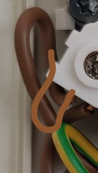

Det är ok att göra U-böjar såsom bilderna visar, men inte så mycket tvärare än så. Det enda jag skulle vilja ändra på är den tvära böjen nära anslutningsterminalen. Man borde ha tagit ut svängen där lite.

Det är möjligt att det är bra att ha lite spelrum men så långa som kablarna är i det här fallet tycker åtminstone jag ser onödigt ut. Fast det är givetvis inte sak eftersom uttaget inte är mitt.Bo.Siltberg skrev:
