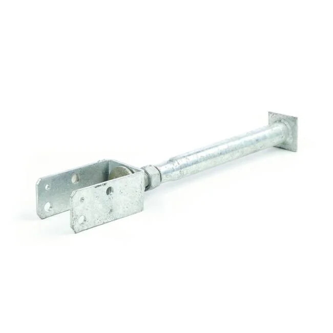

Jag ska bygga en 30 m2 stuga ovanpå en ganska platt berghäll. Helst skulle jag vilja ha en grund av natursten men det finns risk för att stenarna skulle glida runt, så jag måste nog ha fasta punkter i berghällen.
Vad ska jag då använda mig av? Borra ett hål och fjuta/limma fast en justerbar stolpsko låter rimligt, men de flesta som är justerbara har en platta i botten som omöjliggör att stoppa ner den i ett borrat hål.
  • Justerbar stolpsko av metall med fyrkantig basplatta. Används för att fästa stolpar säkert, kan placeras i förborrade hål i berghällar.
Tar väl en halvminut att kapa bort plattan med en vanlig vinkelslip?
Claes Sörmland
Gjutna plintar som dubbas i berget tänker jag är standardlösningen.
