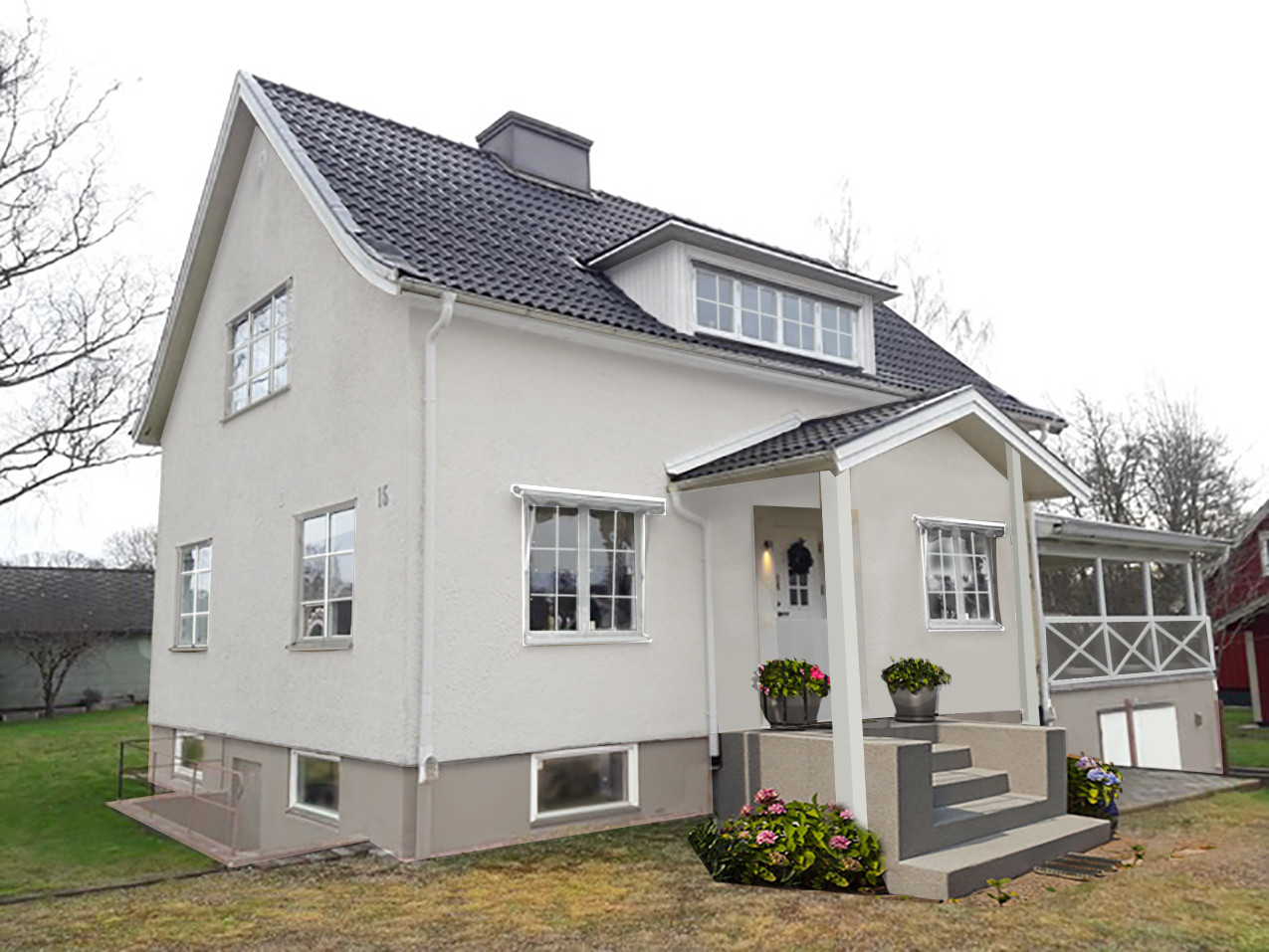

i samband med husköp har vi stött på ett problem med att färdigställa taket som tidigare ägare låtit renovera.
som synes i bilden nedan saknar vindskivorna plåtar längst ut där vindskivan skapar en böj.
Har någon något smart tips för hur en L vinklad plåt kan bockas,skäras,mörbultas för att den ska få samma form som den befintliga vindskivan. tack för alla sorts svar.

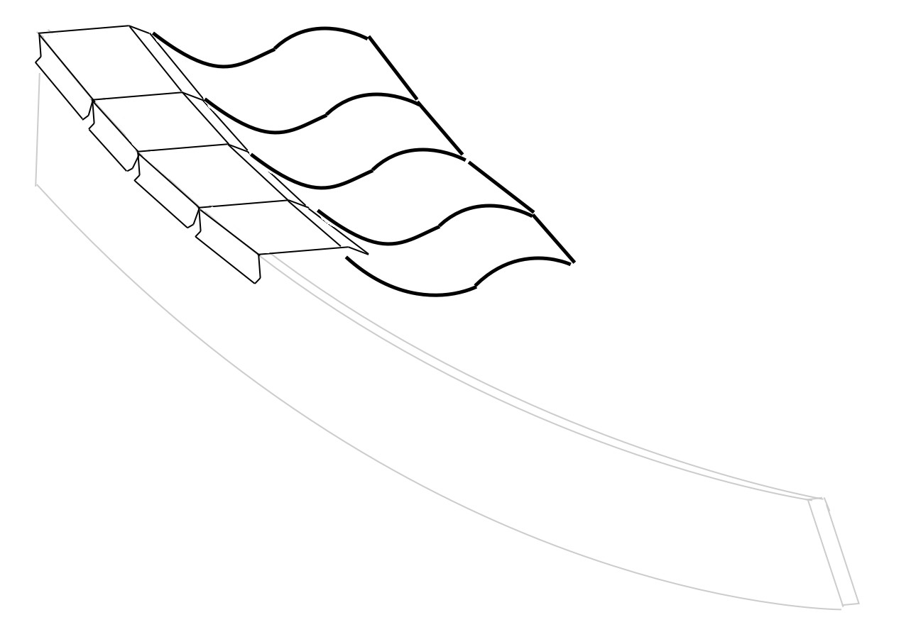

Avsikten är att utgå ifrån en plåt av denna sort

ja hade det inte varit som så att "böjen" på vindskivorna sträcker sig 1,5 meter så hade skarvning funkat. just nu blir det i så fall 15 skarvningar om vardera plåtbit är 13 cm (3 cm överlapp) vilket förstås är en lösning men inte den snyggaste.
har funderat på ditt andra alternativ med. skulle kanske vara en ide att "banka" på den lodräta sidan för att tänja ut materialet.

Svar nej på allt. du ska prata med en plåtis, dom som går att köpa på varuhusen är bara skit och är för det mesta för korta,, en vindskiva ska var knäckt så att den lutar in mot mot teegel/plåt så att det vatten som rinner ska rinna in på taket. Detta för att inte vatten ska rinna på utsidan och träffa den del som är av träfodring, då ruttnar det snabbt

Lite svårt att se på den lilla bilden av huset, men då jag ser att böjen motsvaras av tre stycken pannor så kan man dela upp plåtarna i tre motsvarande långa bitar pluss instickande material. Och då är xLnT svar det vettigaste. Nu är ju radien på böjen så pass stor så jag kan tro att du kan ha i alla fall 50 mm. överlapp utan bekymmer. Alternativt är att kontakta en plåtslagare som också har möjlighet att "sträcka" plåten på det djup som motsvarar den lodräta delen på vindskivan och därmed kan få den rundning som eftersträvas. Men då blir det också en annan kostnad självfallet då det ställer mycket högre krav på utövandet. Men att detta samtidigt låter sig göras är att det finns samma plåt som den befintliga men i ett mjukare material. Samt ifall det då också kan finnas risk i att det kommer att bli färgdifferenser framöver då den "nya " plåten har ett annat batchnr. Men allt hänger på hur känslig man är
tack Noramasen för inputen. Ja att låta en fika tänja ut en plåt blir nog det snyggaste. Och är det diff i färgerna så får jag vell i västa fall ge mig upp där och trycka på någon svart plåttaksfärg på samtliga plåtar.Noramasen skrev:
Lite svårt att se på den lilla bilden av huset, men då jag ser att böjen motsvaras av tre stycken pannor så kan man dela upp plåtarna i tre motsvarande långa bitar pluss instickande material. Och då är xLnT svar det vettigaste. Nu är ju radien på böjen så pass stor så jag kan tro att du kan ha i alla fall 50 mm. överlapp utan bekymmer. Alternativt är att kontakta en plåtslagare som också har möjlighet att "sträcka" plåten på det djup som motsvarar den lodräta delen på vindskivan och därmed kan få den rundning som eftersträvas. Men då blir det också en annan kostnad självfallet då det ställer mycket högre krav på utövandet. Men att detta samtidigt låter sig göras är att det finns samma plåt som den befintliga men i ett mjukare material. Samt ifall det då också kan finnas risk i att det kommer att bli färgdifferenser framöver då den "nya " plåten har ett annat batchnr. Men allt hänger på hur känslig man är![]()
