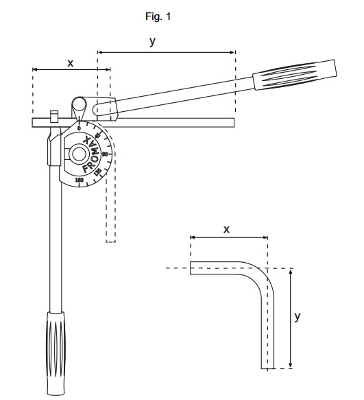

Hur vet man vilket indexmärke man ska använda när man bockar hårda kopparör? Har alltid använt det första indexmärket och första böjen blir galant men den andra blir åt helvete.
Vet inte om det svarar på din fråga, men han förklarar rätt så bra (enligt mig) hur man ska tänka för att få böjarna på rätt ställe (11:23).Se hela om du har tid!
Krilleman
Fromax bjuder på flera matnyttiga bilder som är lättförståeliga. Vid 90º bockning ska man alltid använda sig av indexmärket som är längst bort. Är måttet taget på röret från vänster så blir det det högra indexmärket och tvärt om från andra hållet.

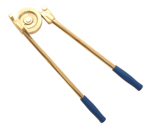

Fromax 55 kör jag själv uteslutande med, 12, 15, 18 & 22 har jag på jobbet. Dyra prylar, men ruskigt bra! (y)

Diagram som visar hur man använder Fromax 55 vid 90º bockning av rör med indexmärken.
Fromax 55 rörbockverktyg i guldton med blå handtag, används för att bocka rör med precision.
